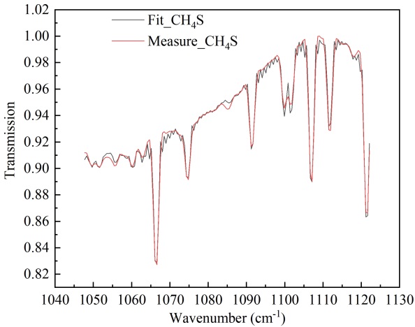

图2. 典型污染光谱拟合结果
实验证明,该方法在减少背景干扰和降低污染物浓度反演误差方面均取得了显著效果,大幅提升了主动式光学遥感在复杂环境下的测量精度与准确度。
