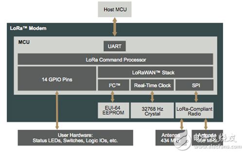

Microchip 的 RN2483 模块旨在用于网络中的终端设备,例如传感器节点和致动器。该模块的传输距离超过 15 km 公里,电池寿命达到 10 年以上,通过 R&TTE 认证,可在欧洲使用。该模块提供 14 个通用 I/O,能够与很多传感器和致动器连接,而集成 UART 端口则提供与主机微控制器接口。该模块能够在 433 MHz 或 868 MHz 的频率下工作,由主机 MCU 使用通过 UART 接口发送的 ASCII 指令配置(图 2 显示了该模块的框图)。
来自 Microchip 的 RN2483 LoRa 模块框图
图 2:来自 Microchip 的 RN2483 LoRa 模块。

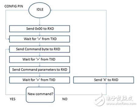

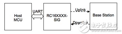

RC1692HP-SIG Sigfox 模块还可与配务 UART 接口的主机 MCU 一起使用,如图 4a 所示。所有数据和配置都通过 UART 接口发送至模块或从模块接收。模块的配置由主机 MCU 启动和完成,如图 4b 所示。
来自 Radiocrafts 的 RC1692HP-SIG Sigfox 模块的 UART 接口框图
图 4a:来自 Radiocrafts 的 RC1692HP-SIG Sigfox 模块的 UART 接口。
来自 Radiocrafts 的 RC1692HP-SIG Sigfox 模块的配置模式流程图
图 4b:此流程图描述了 Radiocrafts 的 RC1692HP-SIG Sigfox 模块的配置模式。

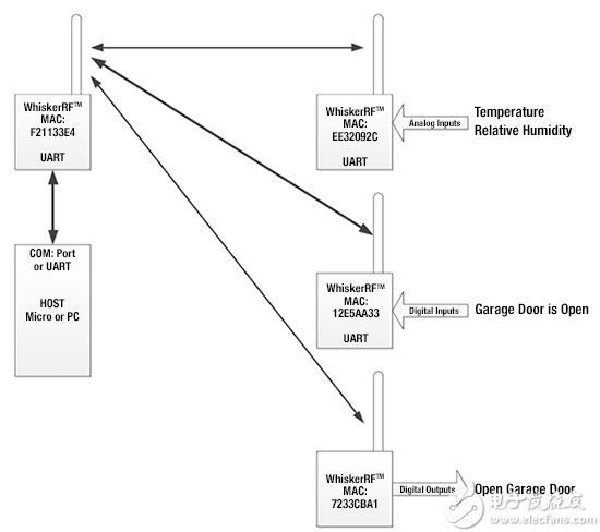

使用来自 Digital Six Labs 的 Whisker.IO Engine 的应用实例
图 5:使用来自 Digital Six Labs 的 Whisker.IO Engine 的应用实例
图 5 显示了一个简单应用实例,可用于配置应用的 AT 指令有:
ATTM01EE32092C
ATMA
ATTM12E5AA33
ATMA
ATTM73233CBA1
ATMA
配置之后,读取模块 EE32092C 的输入需要以下指令:
ATTM01EE32092C
Response: OK
ATRA03
Response: OK
Response: RMRA03014ac0
第一条指令启动主控端和模块 EE32092C 之间的通信,随后的指令请求来自模拟通道 3 的读数。第二个响应包括数据值 0x014a,也就是十进制数 330,它表示电池电压为 3.3 V。
