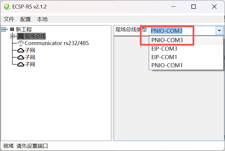

本例是通过网关将集线器数据采集到西门子1200PLC位移传感器使用的是ModbusRTU协议,但是接口确是232总线,无法与PLC直接通讯,故选择Profinet转RS232网关进行通讯转换。
具体配置如下.
配置过程:
网关配置:

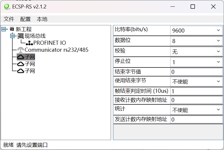

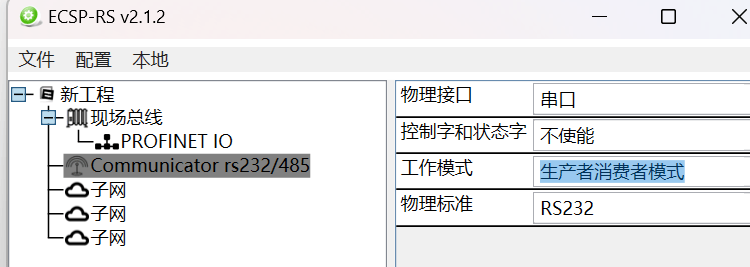

首先打开网关配置软件“ECSP-RS”新建项目选择PNIO-COM3
设置网关的Profient设备参数,如设备名称及IP地址等。
选择网关的物理参数以及工作模式,本网关使用的是232接口所以选择RS232,工作模式选择生产消费者
开始设置网关的232接口参数,首先是波特率数据位,停止位,校验位等。

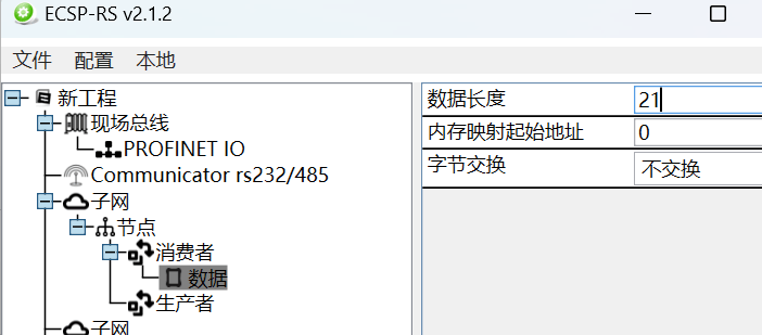

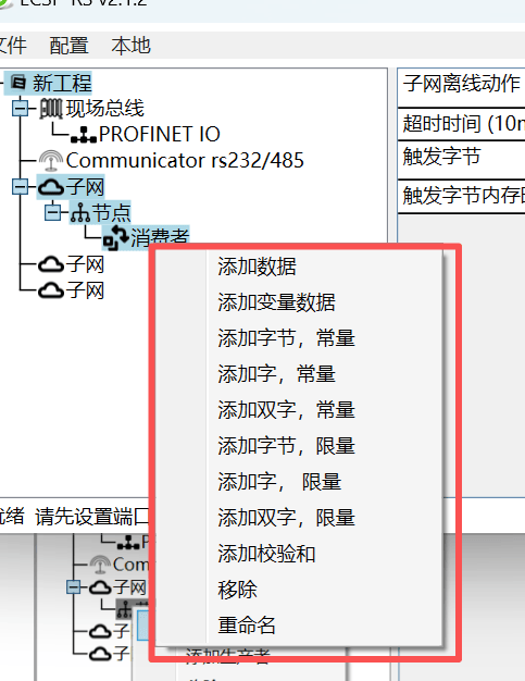

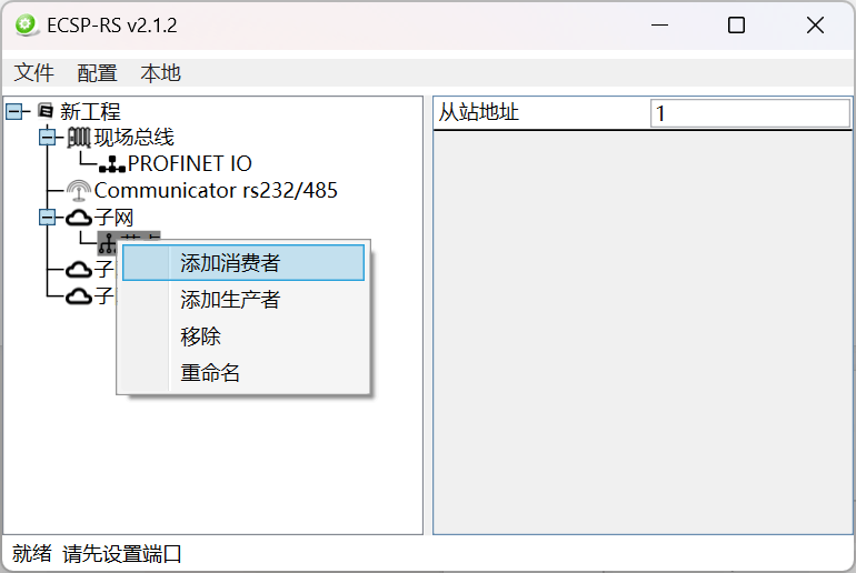

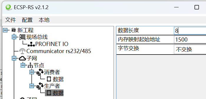

添加节点和生产消费者(分别代表发送和接收)

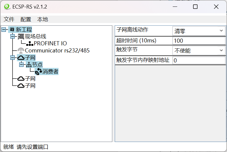

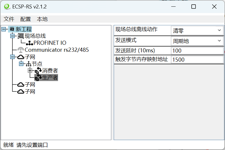

设置离线动作与超时时间以及是否使用触发字节
添加数据类型,有固定长度的数据,变量长度的数据以及固定数据的常量字节/双字
发送字节亦是同理,不过映射地址变成1500开始。

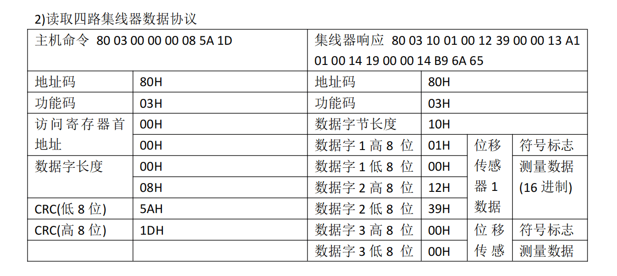

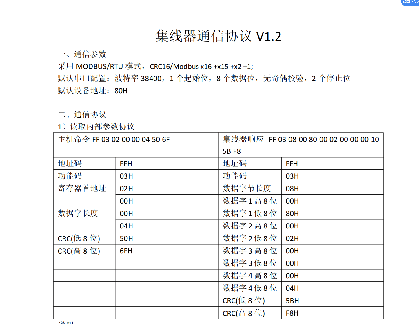

打开位移传感器手册按照手册中的232参数进行配置
查看要输出的Modbus报文得知需发送命令80 03 00 00 00 08 5A 1D一个8个字节。
而从站返回数据共有21个字节,故配置如下。
配置完成后将组态下载至网关。并打开PLC组态软件进行配置。

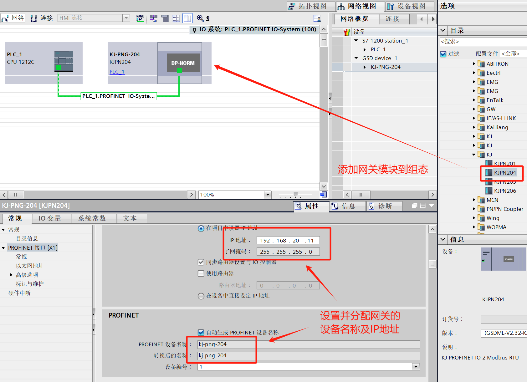

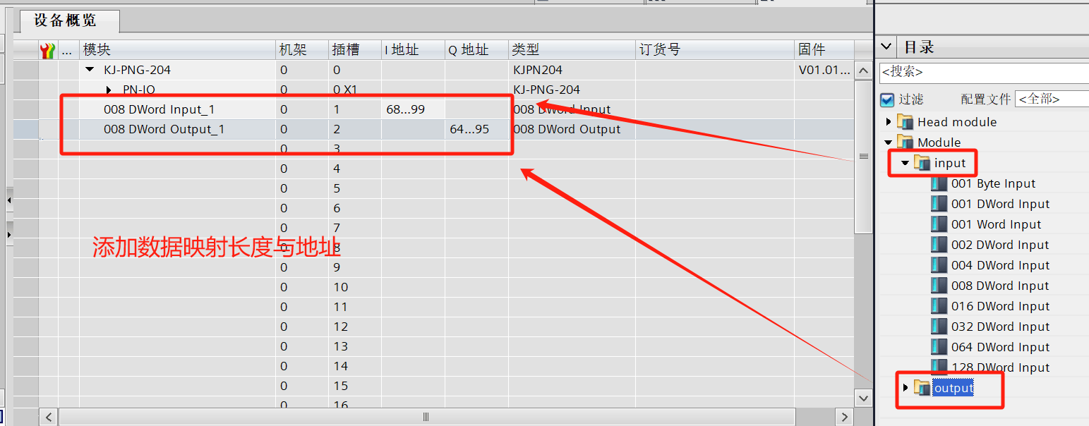

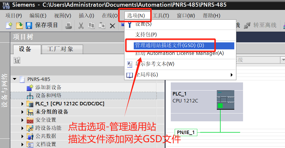

首先打开PLC组态软件(博图,step7等),新建项目添加PLC并导入网关GSD文件
将模块添加进入网关并分配Profinet参数给网关(设备名称及IP地址等)
添加输入输出长度并分配IQ地址
完成后将组态下载进PLC,并按照从站手册要求发送对应的报文即可。到此网关全部配置完成。
