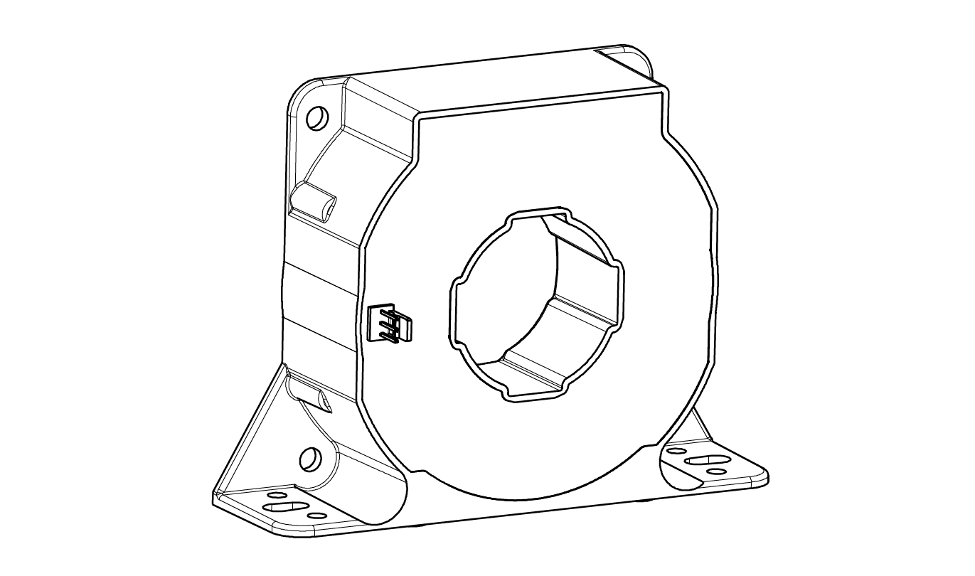

从应用图可以看到,CM4A被安装在牵引变流器的直流母排或交流输出端,原边母排完全充满传感器的过孔,传感器的输出线束连接到控制系统,为系统提供实时的电流反馈信号。其典型作用包括:

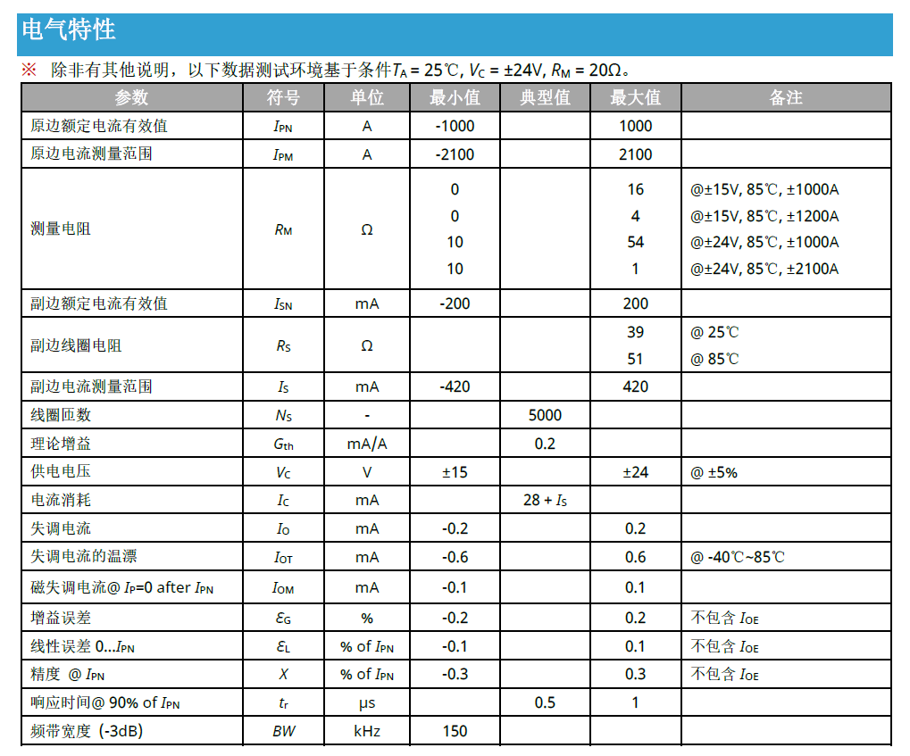

霍尔闭环电流传感器CM4A 1000 H05简介
CM4A系列电流传感器是芯森电子自主研发的采用霍尔闭环(补偿)原理,通过霍尔元件检测原边电流产生的磁场,并通过副边线圈产生补偿电流,实现原边与副边的电气隔离。
核心技术参数
参数类别关键指标机车牵引应用价值
额定电流范围±1000 A(可扩展至±2100 A)覆盖机车牵引电机的大电流测量需求
精度±0.3% @ IpN确保牵引力控制的精确性
线性度±0.1% @ 0~IpN提高电流反馈的一致性
响应时间0.5~1 μs @ 90% IpN支持牵引逆变器的高动态控制
绝缘耐压3.8 kV AC(50 Hz,1 min)满足机车高压系统的安全标准
瞬态耐压16 kV(1.2/50 μs)抗雷击和瞬态过电压能力
工作温度范围-40~85°C适应机车运行的极端温度环境
带宽150 kHz适应PWM逆变器的高频电流变化

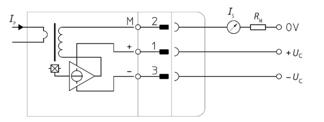

典型应用连接图
