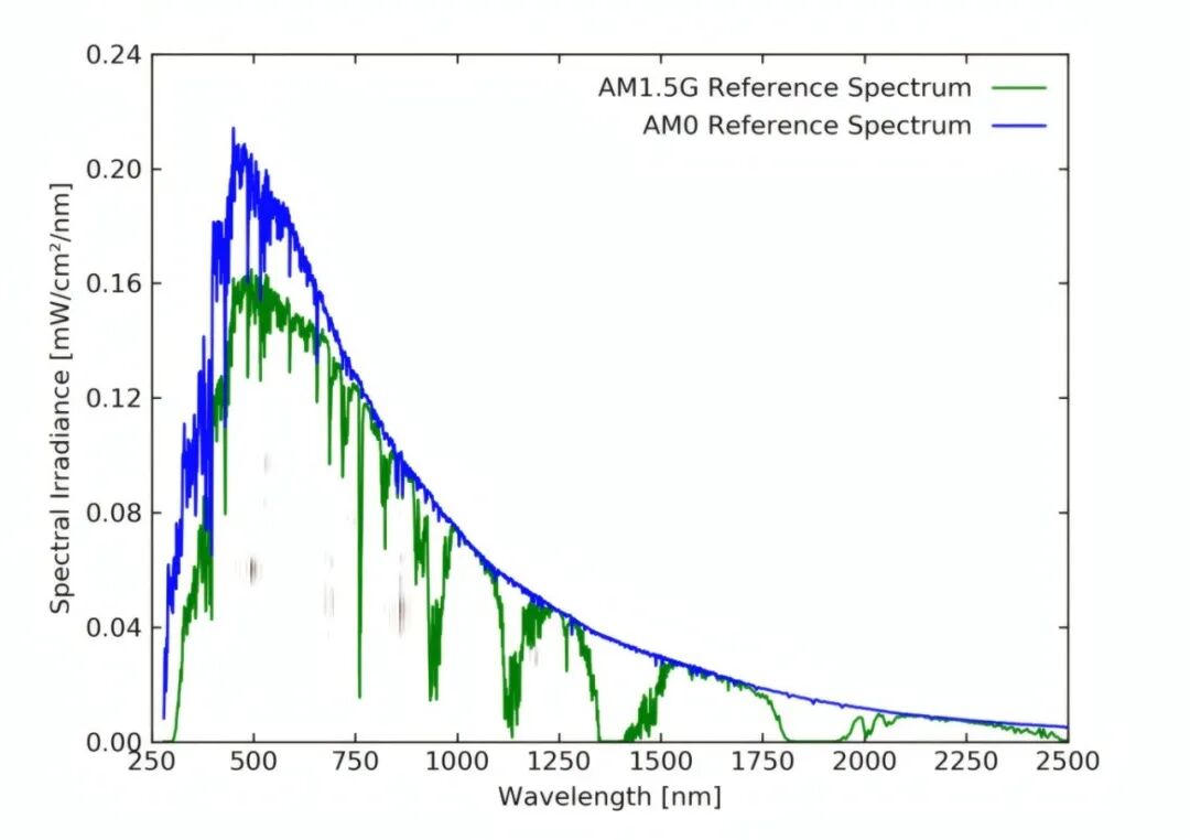

4a2fd946-832d-11f0-9080-92fbcf53809c.jpg 地面(AM1.5G) 和外层空间 (AM0) 阳光的参考光谱
通过对比太阳光模拟器与参考光谱(AM1.5G、AM1.5D 地面光谱及 AM0 外太空光谱)在多波长区间的积分辐照度计算,核心参数为光谱匹配比(RSM),即模拟器某波长区间辐照度占比与参考光谱对应占比的比值。

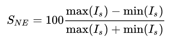

2.空间不均匀性
太阳光模拟器的空间不均匀性通过以下等式计算,结果为百分比:
基于Is太阳能电池(或阵列 / 光检测器)的归一化短路电流数组计算。ASTM E927-19规定:照明场需至少设 64 个测量点,单个测试位置面积(ATP)= 照明测试区域 ÷ 测量点数,探测器面积需为 0.5-1.0 倍 ATP。

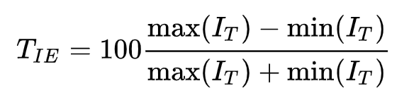

3.时间不稳定性
太阳光模拟器的辐照度时间不稳定性通过以下等式计算,结果为百分比:
基于数据采集期间的测量值序列(IT)计算。现有标准未对测量时间间隔及采样频率作强制规定,需结合测试需求确定。

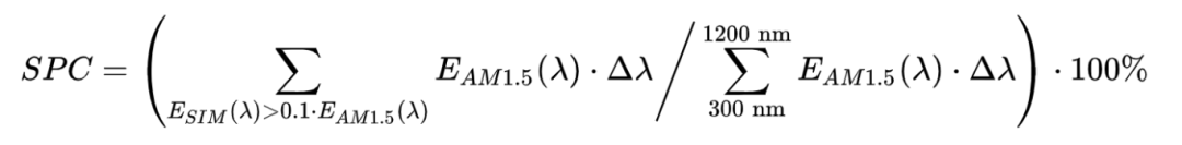

4.光谱覆盖范围(SPC)
SPC 计算如下,是指在给定波长下至少占参考辐照度 10% 的太阳模拟器发射百分比:
IEC 60904-9:2020 新增指标,暂不影响等级划分,但需按标准报告。

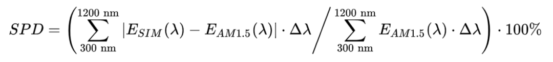

5.光谱偏差(SPD)
SPD 的计算方法如下:
4a7db468-832d-11f0-9080-92fbcf53809c.pngIEC 60904-9:2020 更新引入了光谱偏差 (SPD) 指标,是指太阳模拟器的发射光谱与参考光谱之间的总百分比偏差

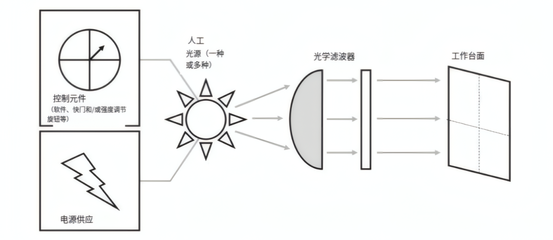

太阳模拟器的构成
luminbox
太阳光模拟器的基本组件
1.光源(灯)和电源
2.光学器件和滤光片,以改变光束并获得所需的特性
3.控制元件

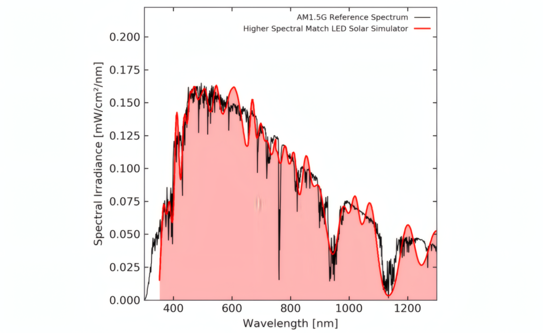

3.发光二极管(LED)
4ab947e4-832d-11f0-9080-92fbcf53809c.pngLED 太阳模拟器的模拟光谱输出
2000 年起,LED 逐渐成为光伏模拟器的主流光源,其通过电子 - 空穴对复合发光,具有成本低、结构紧凑、功耗低的优势。由于单颗LED 带宽较窄(10-100nm),需组合多类型 LED 以覆盖太阳光谱,因此光谱匹配度直接取决于LED 的数量与波长选择。

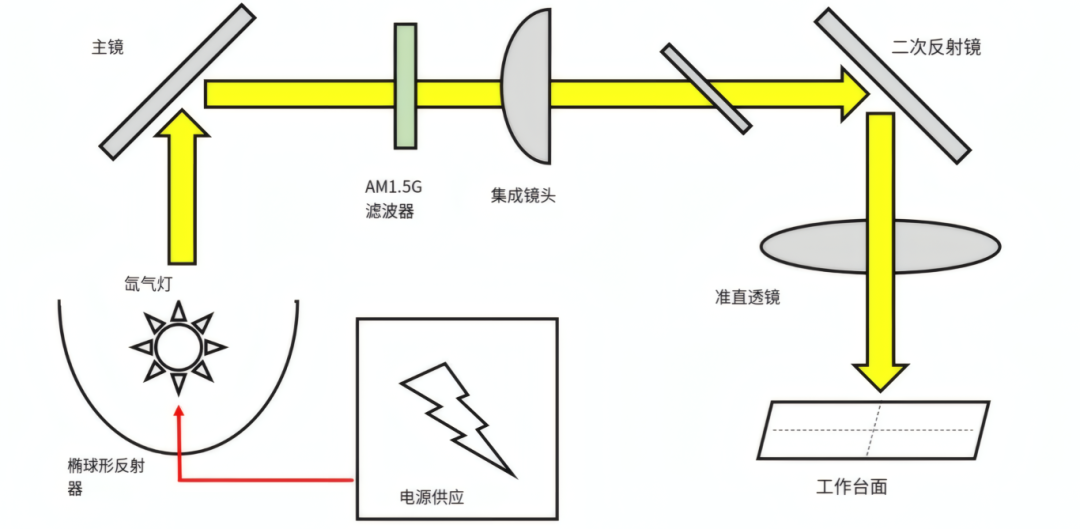

7.氙弧灯
4ad33712-832d-11f0-9080-92fbcf53809c.png氙弧灯太阳模拟器示例示意图
氙弧灯是目前稳态与脉冲太阳光模拟器中常用的光源,属于高强度放电(HID)灯,通过高压氙气电离放电发光。其优点包括:未经过滤的光谱与太阳光匹配度高,强度高且功率变化时光谱平衡无明显偏移,降低了对电源稳定性的要求;单灯可产生准直高强度光束,适用于聚光测试场景。缺点是:光谱存在较多尖锐原子跃迁峰,红外发射较强,需通过玻璃滤光片修正

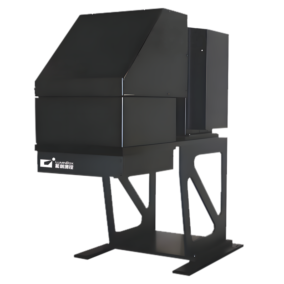

Luminbox3A AAA 级太阳光模拟器
luminbox
紫创测控Luminbox 3A AAA 太阳光模拟器采用先进光束准直技术与高均匀光斑设计,精准复现AM1.5G太阳光谱,辐照输出稳定,为实验室提供高效可靠的光照测试解决方案。
AAA级性能:光谱匹配度符合IEC60904-9标准 AAA级,可达实验室校准精度;
长效稳定:优化光源设计大幅降低维护频率,减少校准与停机时间,提升实验效率;
应用场景:可选配光学滤镜,灵活模拟室内外日光环境,满足多元测试需求
作为光源校准领域的创新者,紫创测控Luminbox 3A AAA 级太阳光模拟器采用光束准直技术,已应用于光伏实验室、航空航天等高端场景。未来,紫创测控Luminbox 将构建多物理场协同校准平台,通过机器学习优化流程,缩短校准周期,确保光谱匹配度等核心指标维持在IEC 60904-9 标准的AAA级水平。
