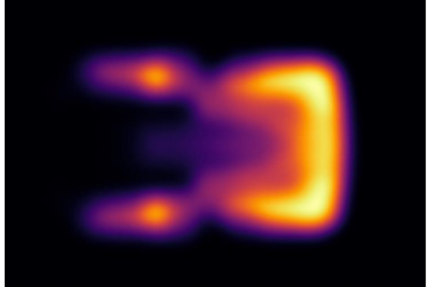

近日,弗劳恩霍夫激光技术研究所(Fraunhofer Institute for Laser Technology ILT)在激光粉末床融合(LPBF)领域的一项新研究——灵活的光束整形平台,该平台使用了2000W的高功率激光器以及集成了滨松LCoS-SLM(液晶硅基空间光调制器)技术,通过改变激光的波前,从而改变光束的强度分布,能够生成几乎任何形状的光束,以适应不同的LPBF加工需求。另外该技术还提到通过空间光调制器灵活的调控技术,可以减少材料蒸发、减少飞溅形成、减少熔池湍流、平滑熔道表面以及通过调整熔道几何形状来提高工艺效果。

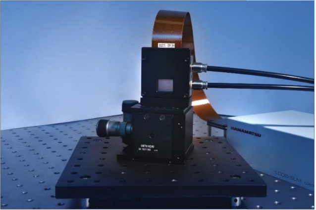

图3.滨松高功率LCoS-SLM;右图为通过LCoS-SLM调制后产生的光束轮廓,(由Fraunhofer ILT, Aachen, Germany 提供)。

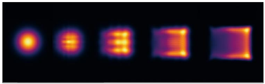

图4.光束经过LCoS-SLM反射后的光束强度重新分布的结果,左边为初始相位,右边为目标相位,(由Fraunhofer ILT, Aachen, Germany 提供)。

滨松700W空间光调制器

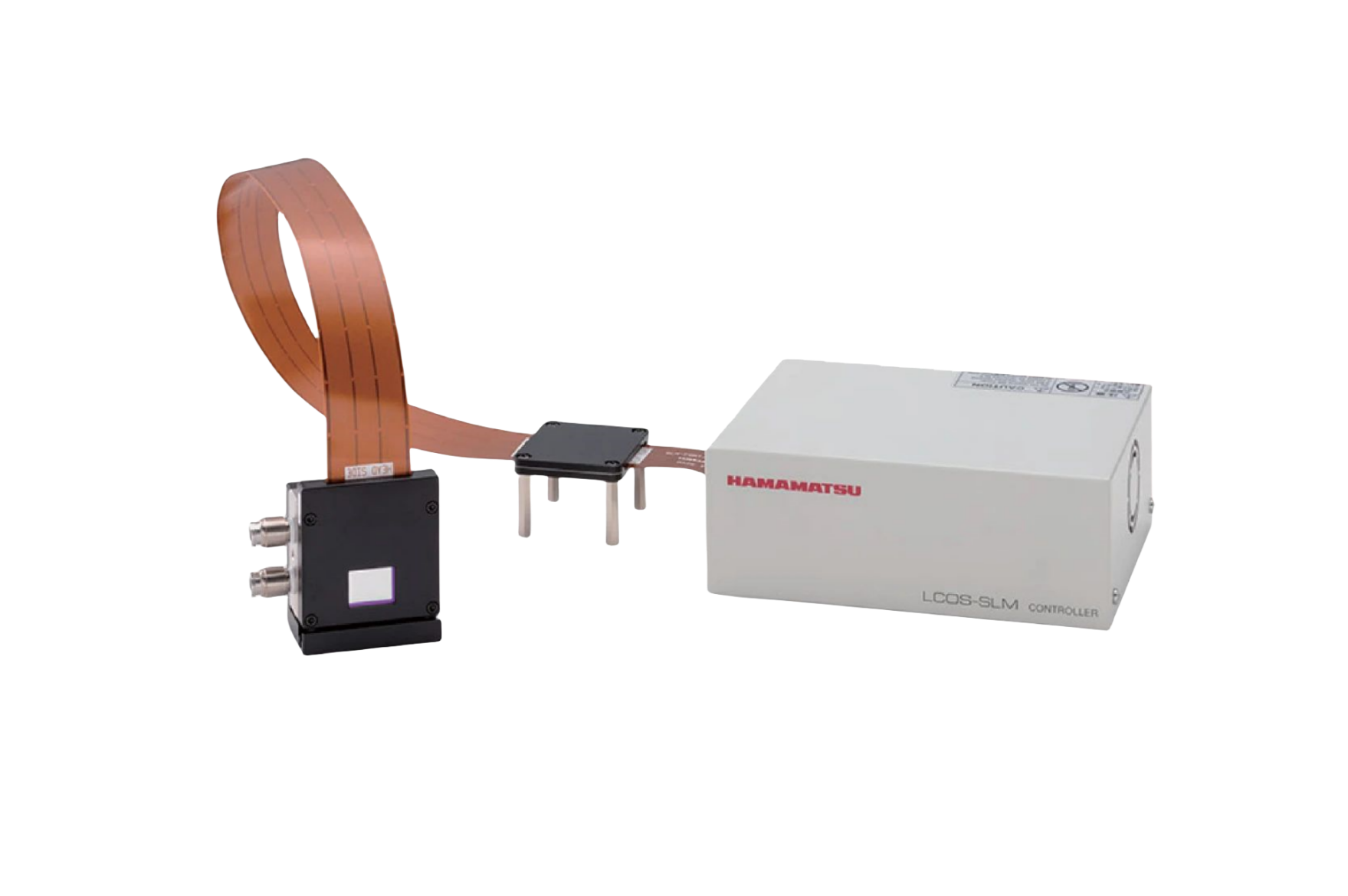

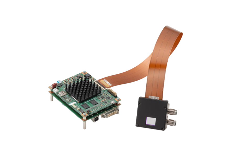

2023年11月时候,滨松隆重推出了业界首款蓝宝石LCOS-SLM,该款LCOS-SLM专为激光增材制造量身制定开发,其平均功率阈值高达到700W以上,实测平均功率密度超过3127W/cm2。
图5.左图为科研款X15213-03CL产品,右图为板级款X15223-03CL产品。两者光学参数完全一致,区别在于封装和电控上。

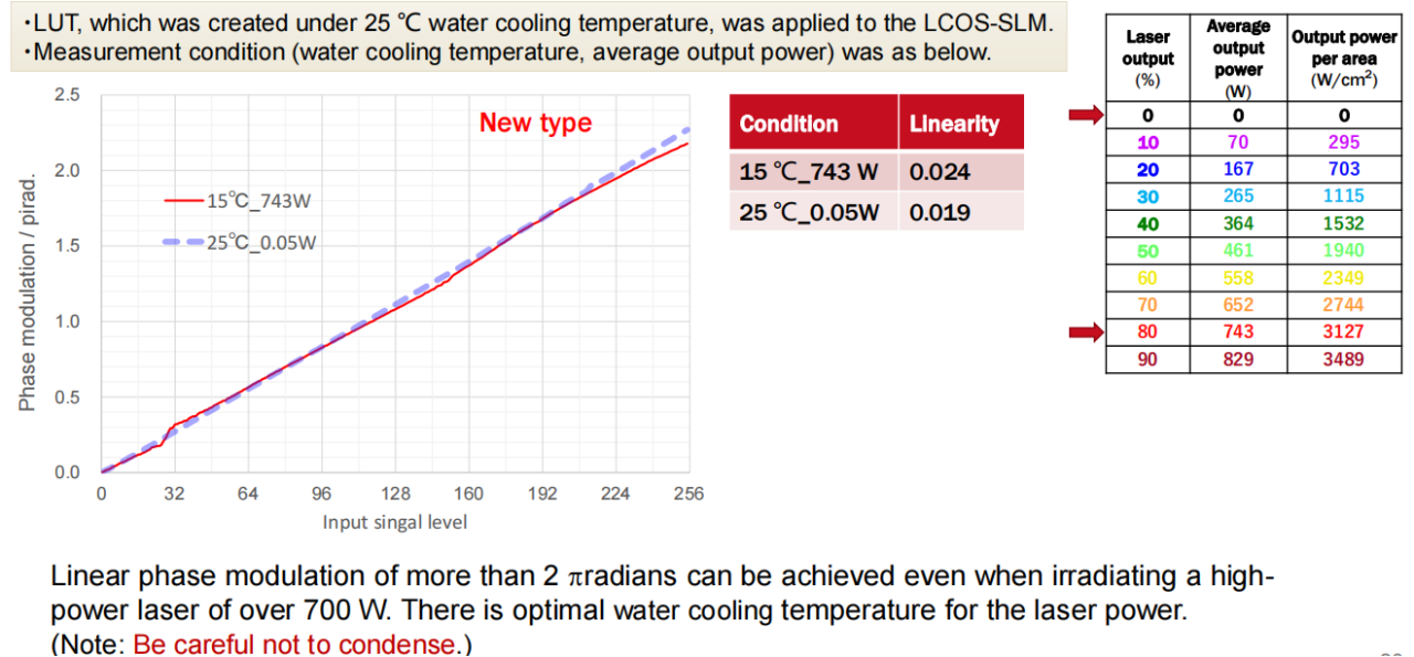

图6.滨松X152x3-03CL产品实测结果
实测结果图如上,通过一个随机偏振功率可调的1000W高功率光纤激光器给SLM液晶头加热,同时一个线偏振的低功率50mW的激光打在SLM液晶头上,对该低功率激光进行调制,测试LUT值,可见SLM承受平均功率达到743W,平均功率密度达到3127W/cm2以上,调制器的LUT值无明显变化。
