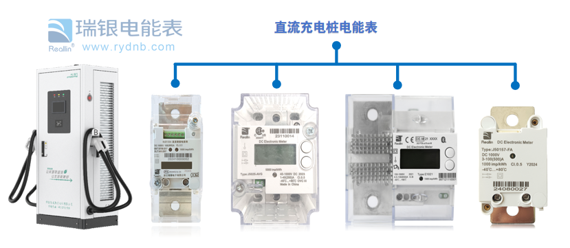

一、充电桩场景:直流快充的精准计量
核心需求
高精度计费:直流充电桩电流可达300A以上,需支持0.5%误差内的计量,避免纠纷。
抗干扰能力:充电桩内部逆变器谐波干扰大,电能表需具备抗电磁干扰设计。
环境适应性:户外安装需耐受高温差及高湿度冲击。
选型方案
一体式直流电能表 (如瑞银DJZ1226系列、J50157系列、J5021系列、J5025系列等):
• 分流器与计量芯片一体化封装,减少信号干扰,精度达Class 0.5。
• 支持1000V电压、最高1000A电流,适配超级快充桩。
• 由于分流器和传感电路一体化,分流器阻值小, 发热量也小, 300A理论功率消耗P=300A*6mV=1.8VA 。
• 分体式电能表 :逐渐被淘汰,因接线复杂、故障率高。
