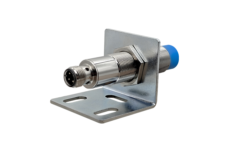

RFID高频读写器JY-H830
螺纹圆柱状设计,13.56MHz工作频率,0-7.5cm读卡距离。支持符合ISO 15693协议格式的I-CODE 2、I-CODE SLIX、MB89R118C标签的读取,支持Modbus RTU/TCP协议,可通过RS485通信接口与MES系统进行连接,可应用于FA工业自动化、刀具管理、挂轨行车站点识别、机械手控制、汽车生产线、生产流程管理、仓储物流管理等场景。
