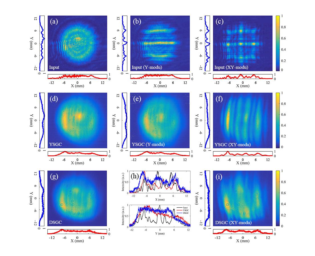

图2实验结果:(a)-(c)分别为未进行调制的入射脉冲、仅加入纵向调制的入射脉冲和加入纵向、横向调制的入射脉冲光斑。(d)-(f)分别为(a)-(c)对应的面外压缩器(YSGC:引入了纵向空间色散)的出射光斑。(g)和(i)分别为(a)和(c)对应的DSGC的出射光斑。(h)为(c)、(f)和(i)在Y=0处沿X方向和在X=0处沿Y方向的强度分布。
光栅的损伤阈值和光斑空间调制度是限制高峰值功率激光输出的关键因素。近年有研究表明,在CPA装置的压缩器中对光斑引入空间色散、进行空间匀滑可以有效地提高最终的输出峰值功率。团队提出使用二维匀滑压缩器来引入横向和纵向的空间色散的方案,对出射光斑的空间强度分布进行了二维匀滑,大大提高了输出峰值功率上限。仿真结果表明,二维匀滑压缩器(Double-smoothing grating compressor: DSGC)具有更好的匀滑能力,尤其是对于半径大于 5 mm的热点,能够有效降低其空间调制度。在实验上,团队利用小型DSGC对从放大器出射的未补偿脉冲进行了压缩。结果证明,DSGC不仅具有和其它压缩器相同的时域压缩能力,且能够明显降低近场光斑的“峰值-平均强度比”,实现了 1.74 倍的出射能量提升。并且,通过对聚焦点的光斑分布进行测量,证明了DSGC对远场光斑质量几乎没有影响。在实际工程应用中,DSGC无需任何其它的光学元件,可以仅仅靠改变压缩器结构实现光斑匀滑,提高光栅利用效率,提升输出脉冲能量,在超高峰值功率激光装置上具有重要应用前景。
