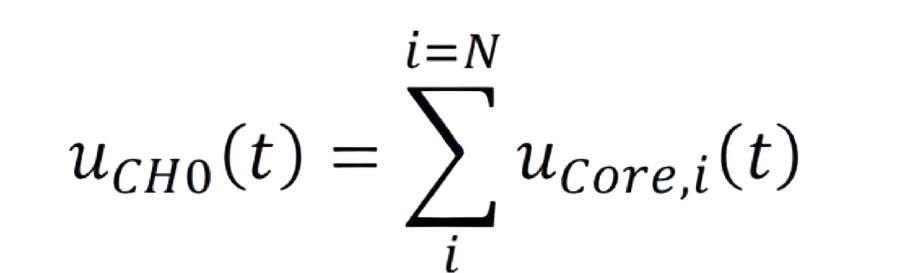

DDS 模块由多达 N 个 DDS 核心组成,其输出相加并输出到一个或多个模拟通道(图 1)。因此,可以生成所谓的多音或多载波信号,这对于量子研究等许多应用至关重要。
简化地说,输出 u(t) 可以表示为:
i = DDS 核心索引
所有核心幅度值之和可以增加到最大值 1.0 或 100%,如果您例如将 2 个核心都设置为 60%,这将总计为 120%,并且输出处会发生整数溢出效应。

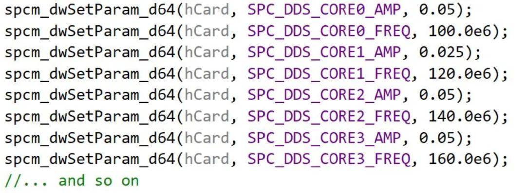

要生成从 15 MHz 到 90 MHz 的 20 个频率范围,只需按顺序编程每个核心参数。为了不超过 100% 的输出范围,所有核心的输出幅度都选择了 5%,除了核心 1,其中选择了 2.5%,以显示不同幅度设置的效果。因此,第二个载波的幅度略低于其他载波,如信号频谱所示。
目前,TS-M4i.66xx 系列 DDS 固件在单个通道上最多有 N = 20 个核心。96xx 系列可以支持N=50 个核心。

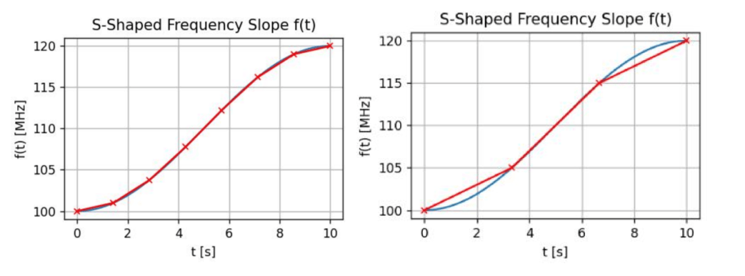

尽管 DDS 模块仅支持线性斜率,但可以使用有限数量的线性频率斜率近似其他斜率类型,这些斜率形成所需形状的分段线性插值。
例如,冷原子物理学领域的许多应用程序都需要正弦波形,称为“S 形”频率斜率。 根据用例所需的平滑度,用户可以选择特定的段数。 为了显示目的,大约 7 段似乎与目标匹配,
如图所示。 在下面,我们将解释如何计算和编程这些斜率。
n = 7 段的近似波形和近似后的实际波形

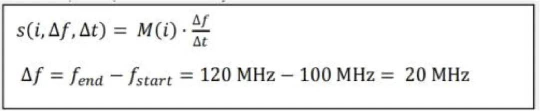

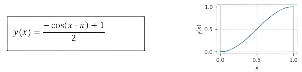

  • 需要使用正弦函数来定义我们期望的 s 形函数,其中 x=0 表示斜率的起点,x=1 表示斜率的终点:

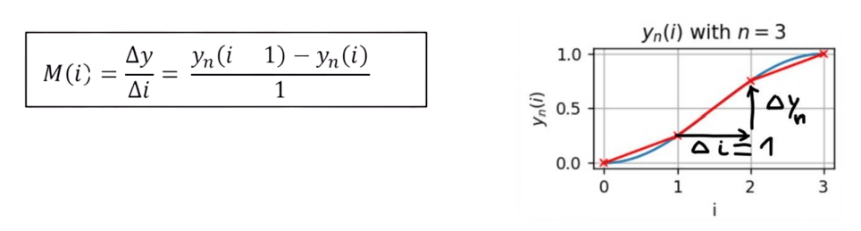

  • 计算 i = 0,1,2,…n-1 的每个线性线段的无单位梯度 M(i):
  • 通过M(i),可以建立一个简单的函数:

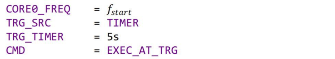

  • 定义初始频率,开始时保持 5 秒:
  • 设置分段线性∆至极序列之间的时间 :

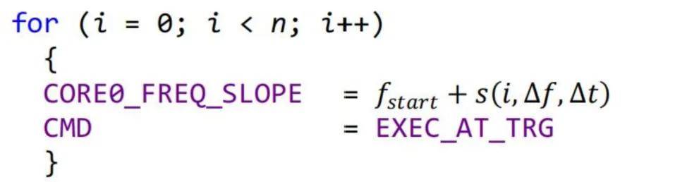

  • 将每一步的斜率设为 i = 0,1,2,…n-1:

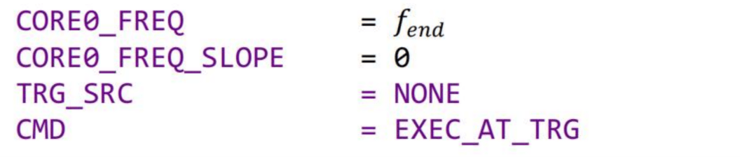

  • 设置最终频率,停止斜率,停止内部计时器:
