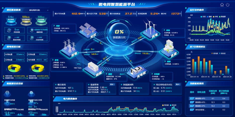

微电网,也叫智能微网,是指由分布式电源(如光伏、风机)、储能装置(如电池储能)、能量转换装置(如逆变器、双向变流器)、用电负荷(如工商业用电、电动车充电桩)、监控和保护装置及能源管理系统有机整合而成的小型发配电系统。它既可与外部电网并网运行,也能脱离主网独立运行,保障连续供电。

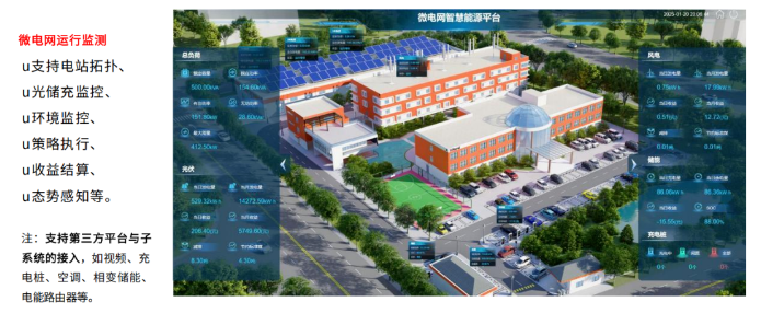

wKgZPGey3daAEBtWAAN-RMc_Z3o184.png微电网智慧能源平台

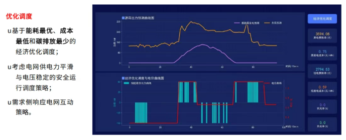

● “一键聚合”: 可轻松接入并管理企业内部的分布式光伏、储能系统、可调负荷等多种资源,形成可被虚拟电厂或电网调用的“资源池”。
● 智能响应: 系统能自动接收并解析电网调度指令,根据预设策略和经济模型,智能优化内部资源出力,确保快速、精准完成响应要求,保障补贴获取资
● 平台对接: 满足接入供电公司数字化管理平台的要求,确保响应数据可监测、可追溯,为补贴申领提供客观依据。
● 竞价优化(适用时): 对于支持竞价的场景,系统可辅助进行策略性报价,争取落入0.5-2元/千瓦时的高补贴区间。
● 收益最大化: 通过智能化管理和高效响应,帮助用户显著提升参与电力辅助服务市场的频次和质量,最大化“碳金”收益(即通过碳减排和电网调节获得的经济回报),尤其是在最高可达2元/千瓦时的虚拟电厂补贴领域抢占先机。
