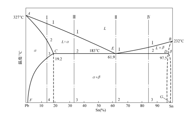

当两种组元在液态可完全互溶、固态仅有限互溶且存在共晶转变时,所构成的二元合金相图即为共晶相图。像 Pb-Sn、Pb-Sb、Cu-Ag、Al-Si 等合金的相图都属于这一类型。以 Pb-Sn 合金相图为例,这是典型的二元共晶相图,其中水平线 CED 被称为共晶线。在该水平线对应的温度(183℃)下,成分为 E 点的液相会同时结晶出成分为 C 点的 α 固溶体和 D 点的 β 固溶体,即 L→(α_C + β_D)。这种在特定温度下,由特定成分的液相同时生成两种成分与结构均不同的新固相的转变过程,称为共晶转变或共晶反应。共晶反应的产物是两相构成的机械混合物,称为共晶体或共晶组织。发生共晶反应的温度称为共晶温度,代表共晶温度与共晶成分的点称为共晶点,具有共晶成分的合金则称为共晶合金。在共晶线上,成分位于共晶点左侧的合金为亚共晶合金,位于右侧的则为过共晶合金。所有具有共晶线成分的合金液体,冷却至共晶温度时都会发生共晶反应。在共晶反应过程中,L、α、β 三相平衡共存,它们的成分保持固定,但各自的重量会不断变化。
共晶合金(如合金 Ⅱ)的结晶过程如下:当合金液体冷却至共晶点 E 时,液体同时被 Pb 和 Sn 饱和,进而发生共晶反应:L→(α_C + β_D),析出成分为 C 的 α 相和成分为 D 的 β 相。反应结束后,得到 α+β 的共晶组织。由于从成分均匀的液相中同时结晶出两种成分差异显著的固相,必然伴随元素的扩散过程。假设先析出富铅的 α 相晶核,随着其生长,周围液体将因铅元素减少而锡元素富集,这为 β 相的形核创造了条件;而 β 相的生长又会反过来促进 α 相的进一步形核。如此一来,两相交替形核、相互促进,使得共晶组织通常较为细密,呈现片状、针状、棒状或点球状等形态。总体而言,共晶组织具有结构稳定、机械性能优良的特点,能够在异种金属间形成稳固的连接。

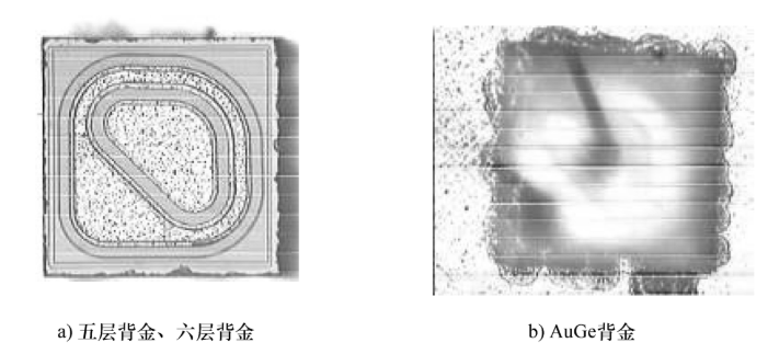

芯片背面采用不同合金材料时,在装片过程中其周边会出现不同的合金溢出情况。其中,采用五层背金或六层背金的芯片,其周边未出现合金溢出的痕迹;而采用 AuGe 背金的芯片,周边则有明显的合金溢出迹象,不同合金背金的溢出表现存在显著差异。
