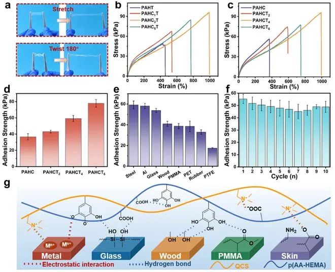

图2展示了凝胶的力学与粘附性能。含3% QCS和4% TA的配方实现最优平衡:拉伸率达990%(断裂强度96 kPa),180°扭转后仍保持结构完整。循环拉伸测试中,100%应变下能量耗散仅1.35 kJ/m³,400%应变时为23.82 kJ/m³,归因于动态氢键断裂-重构的耗能机制。粘附强度测试表明,其对不锈钢(59.1 kPa)、玻璃(53.8 kPa)等基底均具强附着力,且10次循环后性能无衰减。分子作用分析指出,羧基/羟基、静电作用及链缠结是粘附力的核心来源。
图2. a) PAHCT水凝胶实物图。 b) 不同QCS含量水凝胶的应力-应变曲线。 c) 不同TA含量水凝胶的应力-应变曲线。 d) 不同TA含量水凝胶在不锈钢基底上的粘附强度。 e) PAHCT水凝胶对不同基底的粘附强度。 f) PAHCT水凝胶的粘附循环测试。 g) 水凝胶与不同基底的潜在粘附机制。

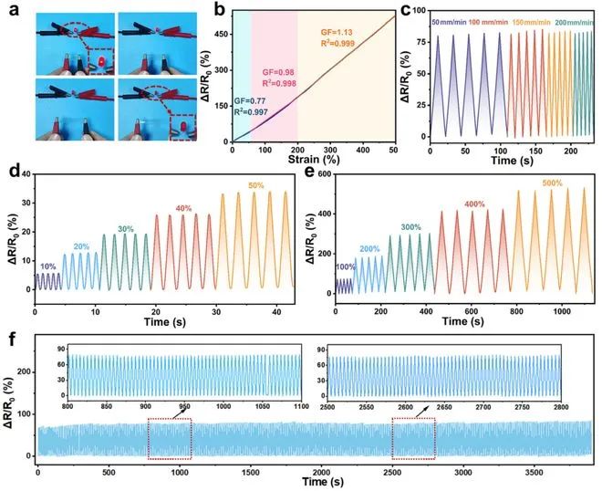

图3验证了传感器的电学响应性能。拉伸时灯泡亮度渐变,对应应变系数(GF)在0%-60%、60%-200%、200%-500%区间分别为0.77、0.98和1.13。不同拉伸速率(50-200 mm/min)下电阻变化(ΔR/R₀)稳定,10%-500%应变循环信号清晰可辨,响应/恢复时间达0.66 s/0.61 s。800次100%应变循环后电信号稳定,凸显疲劳抗性。压力传感测试中,凝胶在0%-45%压缩范围内分三段线性响应,灵敏度最高达GF=5.26(0%-13%应变)。
图3. a) 水凝胶传感器拉伸时灯泡亮度变化照片。 b) PAHCT水凝胶传感器的应变系数(GF)。 c) 100%应变下不同拉伸速度时水凝胶传感器的相对电阻变化。 d,e) PAHCT水凝胶传感器在小应变(10%–50%)和大应变(100%–500%)下的相对电阻变化。 f) PAHCT水凝胶传感器在100%应变下800次加载-卸载循环的稳定性测试(插图:循环拉伸放大图)。

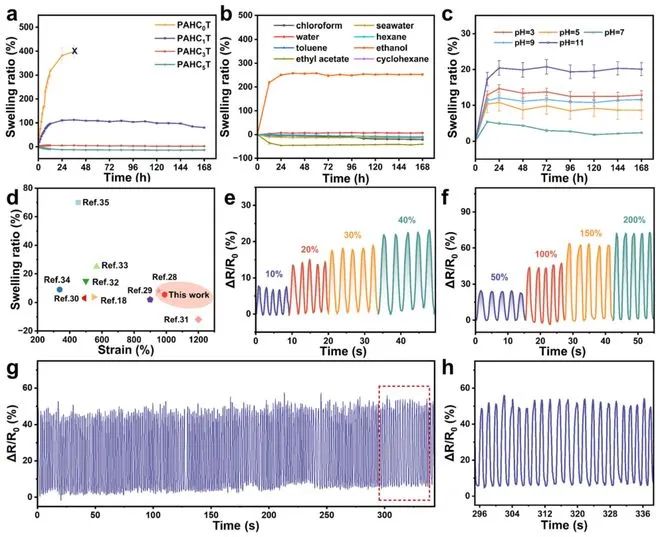

图4聚焦水下稳定性。PAHCT凝胶在水中7天溶胀率仅5.5%,远低于对照组PAHT的317%(48小时即破裂)。其抗溶胀性源于高交联网络对亲水链的屏蔽作用,在pH 3-9溶液中溶胀率<21%,pH=11时为28.6%。水下传感测试中,10%-100%应变下电阻变化与变形量正相关,100%应变循环200次信号稳定,且在0-40℃宽温域内性能一致。
图4. a) 不同组分水凝胶的溶胀率。 b) PAHCT水凝胶在不同有机溶剂中浸泡7天的溶胀曲线。 c) PAHCT水凝胶在不同pH溶液中浸泡7天的溶胀率。 d) 不同水凝胶的溶胀率与应变性能对比。 e,f) 水下环境中PAHCT水凝胶传感器在不同应变(10%-40% 和 50%-100%)下的相对电阻变化。 g) 水下100%应变时PAHCT水凝胶传感器200次循环的稳定性。 h) 对应循环拉伸的放大图。

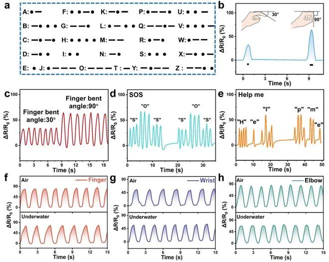

图5演示了水下应用场景。手指弯曲30°和90°分别对应莫尔斯码“点”和“划”,通过实时电阻变化成功传输“SOS”及“help me”信号。传感器可精准监测吞咽、颈部倾斜等微动作,并在空气/水下环境中稳定捕获手指、手腕、肘部等大关节运动信号,为水下救援通信提供可靠工具。
图5. a) 莫尔斯电码字母解码表。 b) 水下莫尔斯通信示意图(30°弯曲对应"点",90°弯曲对应"划")。 c) 不同手指弯曲角度下水下电信号的循环稳定性。 d,e) 通过手指弯曲传输的"SOS"及"help me"莫尔斯电码信号。 f-h) PAHCT水凝胶传感器在空气/水下环境中监测手指、手腕和肘部运动。
