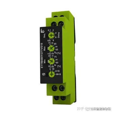

电压监测
在自主供电的商业和家用技术系统、供电线路较长或能源供应较弱的系统(远程建筑物)中,通常可以直接通过供电电压看到异常。借助宏集TELE电压监测设备HJ- E1YM480Y,可以轻松检测到欠压、不对称和缺相等关键电气状态。
这些问题是由各种楼宇服务系统(例如空调、通风系统、热泵或电梯)的启动引起的,使用HJ- E1YM480Y可以测量所有3相的电压,并根据设置的电压阈值检测偏差。内部定时器用于定义可以容忍偏差的时间,从而实现延迟关闭。这意味着短暂的偏差不会立即触发切换过程。宏集HJ- E1YM480Y的设计十分紧凑,可独立于测量电路供电,适用于所有配电器。
宏集监控继电器:HJ- E1YM480Y

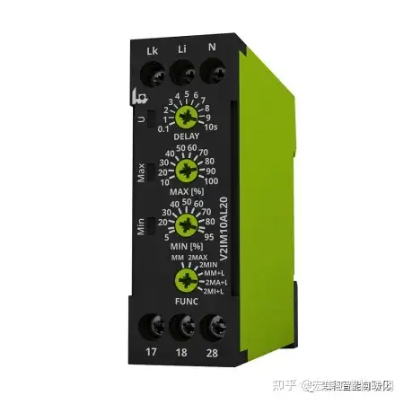

真空泵监控
贴片机是一种通过移动贴装头把表面贴装元器件准确地放置PCB焊盘上的设备。在运行过程中,管理人员需要对贴片机进行监控以防止其真空泵转子卡死。宏集TELE监控继电器HJ-V2IM10AL10对真空泵电动机的电流进行监控,一旦超过允许的范围,例如由于薄片堵塞导致的过载,继电器输出就会断开,并且接触器会关闭泵。贴装机上的真空传感器检测到错误情况并发出信号,然后停止贴装过程。
宏集监控继电器:HJ-V2IM10AL10
宏集HJ-V2IM10AL10支持24 - 240 V AC/DC的电源电压,能够用于监测电压、电流、余弦phi、温度等参数,功能十分强大。
