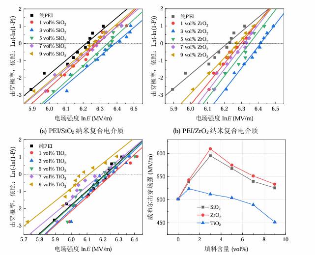

实验过程:首先由函数发生器激发频率为10Hz的单极性三角波信号,信号经由ATA-7100高压放大器放大施加在样品两端,可通过放大器增益旋钮控制输出电压,同时利用示波器观察输出电压大小。该放大器不仅可以输出交流信号,也可输出直流信号,最大输出交流信号20kVpp,最大输出直流电压10kV,也可以用于击穿场强测试。其测试原理图如图1-1
图1-1:击穿场强测试、电滞回线测试实验框图
实验结果:不同纳米填料的PEI基纳米复合电介质的直流击穿场强测试分析结果如图1-2所示,不同纳米填料的PEI基纳米复合电介质的Eb和β值。随着纳米填料含量的增加,不同纳米填料的PEI基纳米复合电介质的Eb均呈现先增大后减小的规律。当填料含量为3vol%时,PEI/SiO2和PEI/ZrO2纳米复合电介质的Eb达到最大值,分别为595MV/m和610MV/m。PEI/TiO2纳米复合电介质的Eb在填料含量为1vol%时达到最大值,为524MV/m。此外,与纯PEI的β值(8.24)相比,不同纳米填料的PEI基纳米复合电介质的β值也有所增加,当填料含量为3vol%时,PEI/SiO2、PEI/ZrO2和PEI/TiO2纳米复合电介质的β值分别为8.98,12.66和8.57。值得注意的是,不同填料含量的PEI/ZrO2纳米复合电介质的β值均在10以上,高β值反映了其高的击穿稳定性。
图1-2:不同填料含量的PEI基复合电介质击穿场强的双参数威布尔分布图
