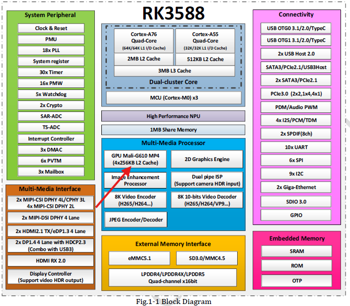

一、RK3588高性能芯片解析
RK3588作为一款旗舰级处理器,凭借先进制程与架构设计成为嵌入式领域的热门选择。其CPU集成4核Cortex-A76+4核Cortex-A55核心,主频高达2.0GHz;GPU搭载Mali-G610,支持OpenGL ES3.2/OpenCL 2.2/Vulkan1.1,算力达450 GFLOPS,尤其适合图形密集型应用。本文将聚焦其在X11桌面系统中GPU驱动的部署与性能验证,为开发者提供实操指南。

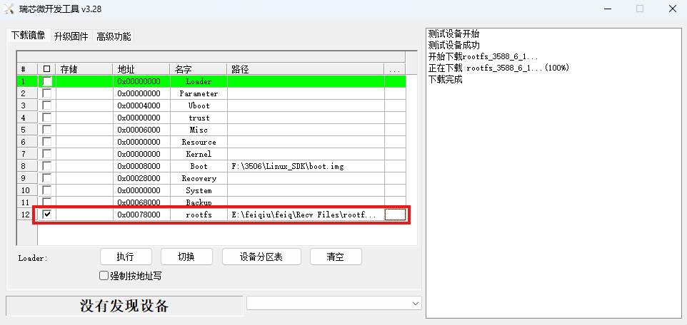

3.3系统烧录与启动
将包含驱动和 X11 的文件系统打包,通过瑞芯微开发工具烧录到 RK3588 开发板,替换原 buildroot 文件系统。
重启后,连接屏幕即可看到X11桌面成功启动,图形环境部署完成。

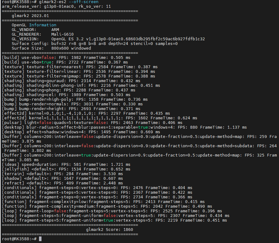

四、性能实测:glmark2 跑分揭秘
Glmark2是一个用于评估GPU性能的OpenGL基准测试工具,通过测试不同的图形渲染任务来评估GPU在不同应用场景下的性能表现,并提供了可视化的结果和指标,方便用户选择和比较不同设备的性能。
使用如下命令查看安装的GPU驱动包,可以看出正是我们安装的RK3588GPU驱动包。
root@RK3588:~# dpkg -l | grep g610
进行glmark2工具进行跑分,跑出的成绩为1860分,这个分数还是非常亮眼的。
