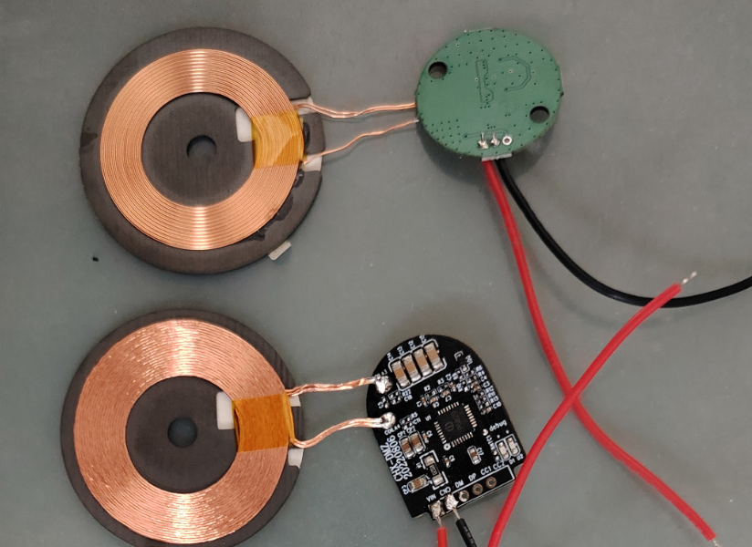

电感耦合:能量传输的“隔空对话”
无线充电的核心原理是电感耦合,即通过充电基座内的发射线圈产生交变磁场,当手机等设备的接收线圈进入该磁场时,磁场会在线圈中感应出电流,从而转化为电能存储到电池中。这一过程类似于两个调谐到相同频率的音叉——当一个振动时,另一个也会共振发声,只不过无线充电传递的是电磁能而非声波。值得注意的是,目前主流的Qi标准(如手机无线充电)属于近距离接触式,有效距离通常在几毫米内;而特斯拉早年在实验中展示的磁共振耦合技术则能实现更远距离的能量传输,但受限于效率和成本,尚未大规模商用。
发热与效率:无线充电的双刃剑
无线充电过程中,能量需经历“电能→磁场→电能”的两次转换,每次转换都会伴随能量损耗,这部分损耗主要以热量形式释放。实验数据显示,无线充电的发热量通常比有线充电高10%-15%,尤其在充电设备未对准或存在金属异物时,发热现象更为明显。这就像用漏斗注水——有线充电是直接将水管插入容器,而无线充电则需要先让水流经漏斗,过程中难免泼洒(能量损耗)和摩擦生热(发热)。持续高温会加速电池电解液分解和电极材料老化,理论上可能缩短电池循环寿命。不过,现代智能手机普遍采用锂离子电池,其工作温度上限约为45℃,合格的无线充电器会通过温度传感器和功率调节模块将温度控制在安全范围内。
wKgZO2h-6riAJddAAAlyBnSaqlE782.png诺芯盛@无线充电原理伤电池吗?
