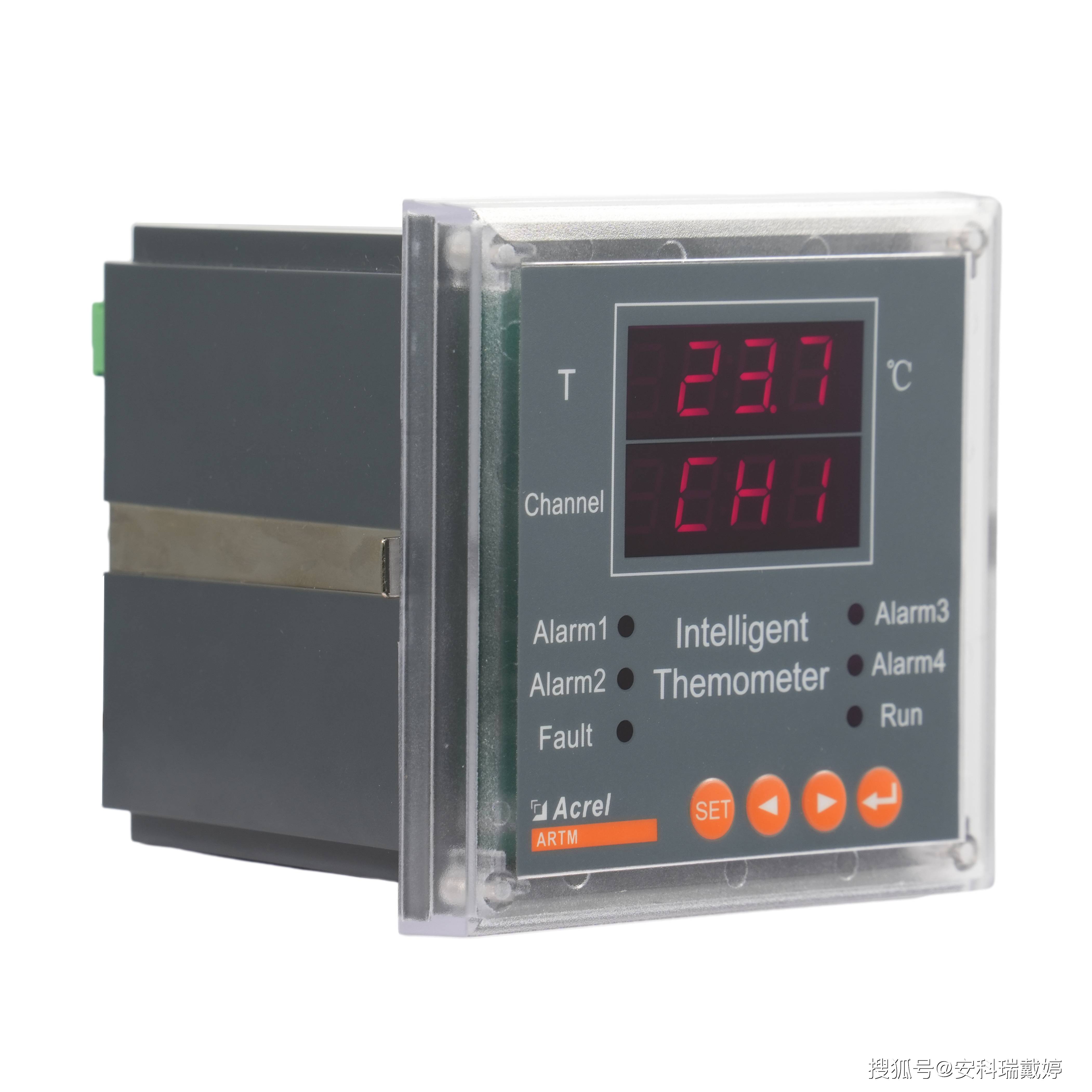

ARTM-4 温度巡检测控仪适用于多路温度的测量和控制,主要应用于低压配电系统电气接点、电机/变压器等设备绕组测温及其他设备或变配电场景的温度监测与控制。

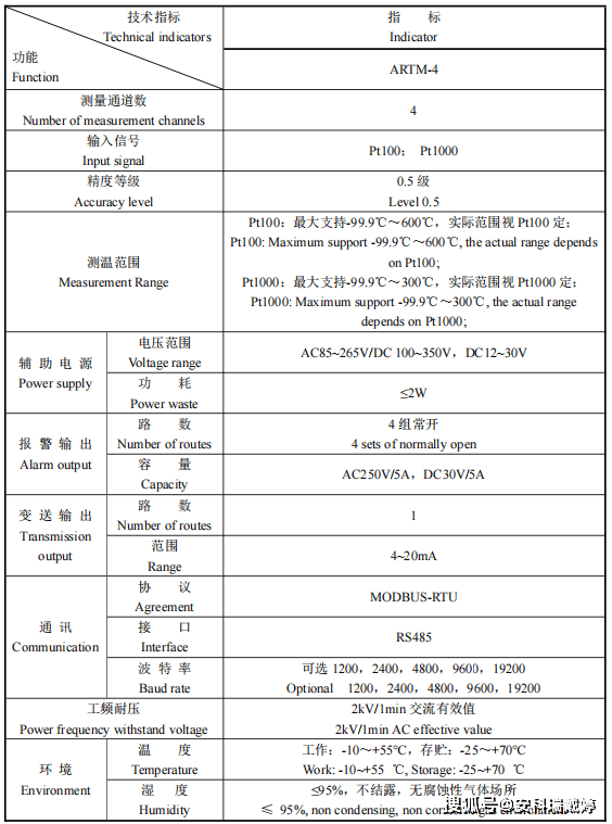

3.技术参数

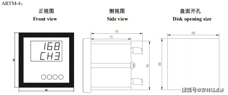

4.安装尺寸

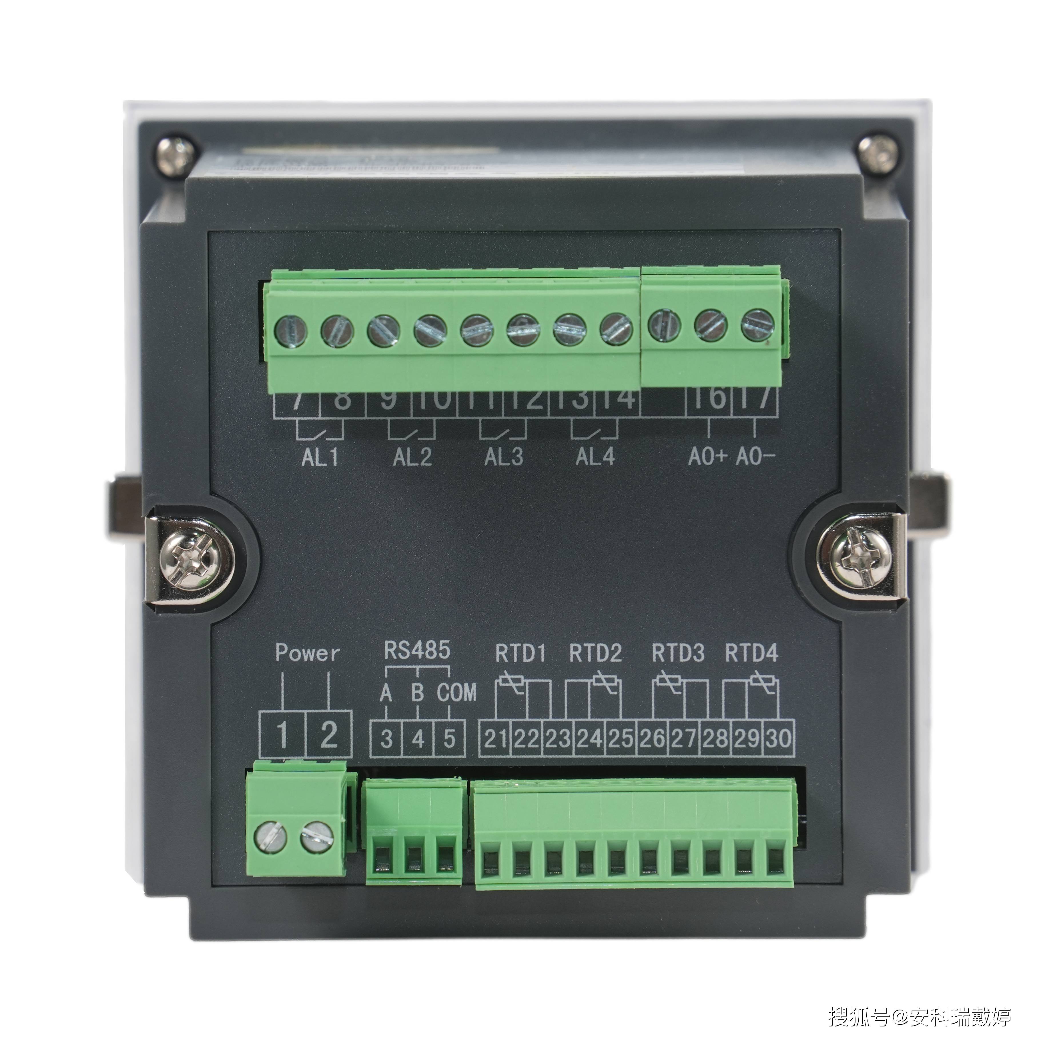

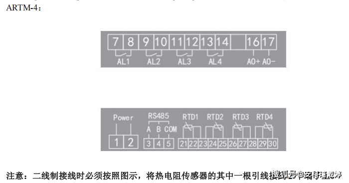

Pt100 接线方式:21~23 号为 Pt100 的第 1 路接线端子,23~25 号为 Pt100 的第 2 路接线端子,以此类推。
两线制:第一路 Pt100 的 A、B 线分别接入 21 号和 22 号端子,22 号端子引一根短接线到 23 号端子,第二路 Pt100 的 A、B 线分别接入 25 号和 24 号端子,24 号端子引一根短接线到 23 号端子,以此类推。
三线制:第一路 Pt100 的 A 线接入 21 号端子,B、C 两线分别接入 22 号和 23 号端子,第二路 Pt100 的A 线接入 25 号端子,B、C 两线分别接入 24 号和 23 号端子,以此类推。
四线制第一种接线方法:第一路 Pt100 的 A 和 B 线接入 21 号端子,C 和 D 线接入 22 号端子,22 号端子引一根短接线到 23 号端子,第二路 Pt100 的 A 和 B 线接入 25 号端子,C 和 D 线接入 24 号端子,24 号端子引一根短接线到 23 号端子,以此类推。
四线制第二种接线方法:第一路 Pt100 的 A 线接入 21 号端子,C、D 两线接入 22 号和 23 号端子,第二路 Pt100 的 A 接入 25 号端子,C、D 两线接入 24 号和 23 号端子,以此类推。
注意:四线制 Pt100 接线时推荐第一种接线方法。
