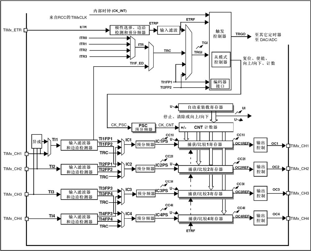

通用定时器功能框图如下:

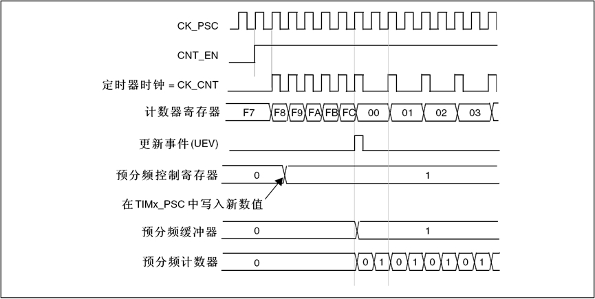

预分频器描述
预分频器可以将计数器的时钟频率按 1 到 65536 之间的任意值分频。它是基于一个(在 TIMx_PSC 寄存器中的)16 位寄存器控制的 16 位计数器。这个控制寄存器带有缓冲器,它能够在工作时被改变。新的预分频器参数在下一次更新事件到来时被采用给出了在预分频器运行时,更改计数器参数的例子。当预分频器的参数从 1 变到 2 时,计数器的时序图如下:
当预分频器的参数从 1 变到 4 时,计数器的时序图如下:

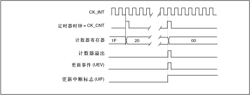

下图给出一些例子,当 TIMx_ARR=0x36 时计数器在不同时钟频率下的动作。内部时钟分频因子为 1时,计数器时序图:
内部时钟分频因子为 2,计数器时序图:
内部时钟分频因子为4,计数器时序图:
内部时钟分频因子为N,计数器时序图:

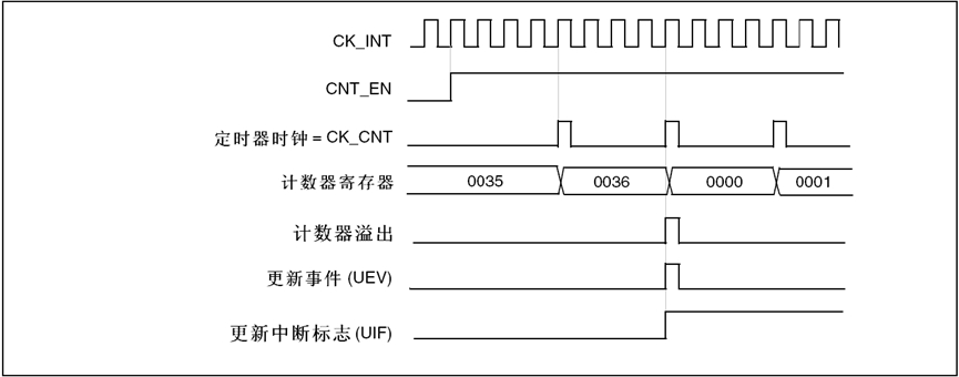

当 ARPE=0 时的更新事件(TIMx_ARR 没有预装入),计数器时序图:
当 ARPE=1 时的更新事件(预装入了 TIMx_ARR),计数器时序图:

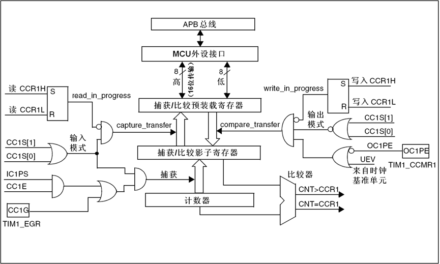

3.3 捕获/比较通道
每一个捕获/比较通道都是围绕着一个捕获/比较寄存器(包含影子寄存器),包括捕获的输入部分(数字滤波、多路复用和预分频器),和输出部分(比较器和输出控制)。 下面几张图是一个捕获/比较通道概览。
输入部分对相应的 TIx 输入信号采样,并产生一个滤波后的信号 TIxF。然后,一个带极性选择的边缘检测器产生一个信号(TIxFPx),它可以作为从模式控制器的输入触发或者作为捕获控制。该信号通过预分频进入捕获寄存器(ICxPS):
输出部分产生一个中间波形 OCxRef(高有效)作为基准,链的末端决定最终输出信号的极性:
捕获/比较通道 1 的主电路:
捕获/比较模块由一个预装载寄存器和一个影子寄存器组成。读写过程仅操作预装载寄存器。
在捕获模式下,捕获发生在影子寄存器上,然后再复制到预装载寄存器中。
在比较模式下,预装载寄存器的内容被复制到影子寄存器中,然后影子寄存器的内容和计数器进行比较。

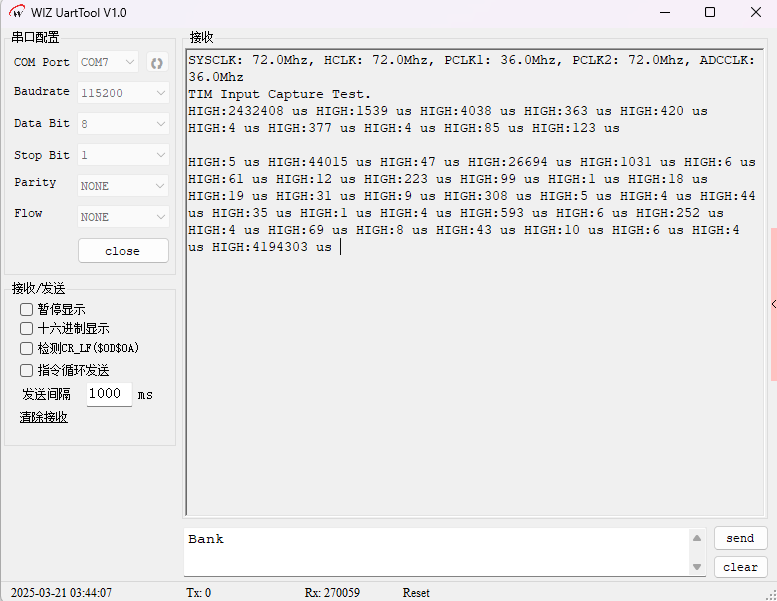

3.4 输入捕获模式
根据输入信号的特点,配置输入滤波器为所需的带宽(即输入为 TIx 时,输入滤波器控制位是TIMx_CCMRx 寄存器中的 ICxF 位)。假设输入信号在最多 5 个内部时钟周期的时间内抖动,我们须配置滤波器的带宽长于 5 个时钟周期。因此我们可以(以 fDTS 频率)连续采样 8 次,以确 认在 TI1 上一次真实的边沿变换,即在 TIMx_CCMR1 寄存器中写入 IC1F=0011。
选择 TI1 通道的有效转换边沿,在 TIMx_CCER 寄存器中写入 CC1P=0(上升沿)。
配置输入预分频器。在本例中,我们希望捕获发生在每一个有效的电平转换时刻,因此预 分频器被禁止(写 TIMx_CCMR1 寄存器的 IC1PS=00)。
设置 TIMx_CCER 寄存器的 CC1E=1,允许捕获计数器的值到捕获寄存器中。
如果需要,通过设置TIMx_DIER寄存器中的CC1IE位允许相关中断请求,通过设置 TIMx_DIER寄存器中的 CC1DE 位允许 DMA 请求。
当发生一个输入捕获时:
产生有效的电平转换时,计数器的值被传送到 TIMx_CCR1 寄存器。
CC1IF 标志被设置(中断标志)。当发生至少 2 个连续的捕获时,而 CC1IF 未曾被清除, CC1OF也被置'1'。
如设置了 CC1IE 位,则会产生一个中断。
如设置了 CC1DE 位,则还会产生一个 DMA 请求。
为了处理捕获溢出,建议在读出捕获溢出标志之前读取数据,这是为了避免丢失在读出捕获溢 出标志之后和读取数据之前可能产生的捕获溢出信息。
注: 设置 TIMx_EGR 寄存器中相应的 CCxG 位,可以通过软件产生输入捕获中断和/或 DMA 请求

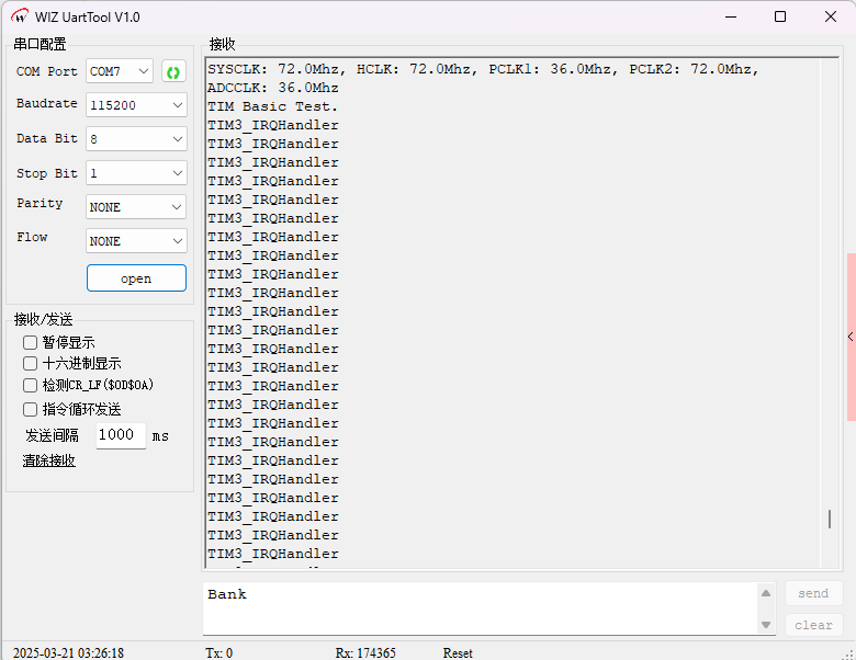

5 更新中断
5.1 代码解析
1. main()函数:初始化与启动
int main(void) {
    delay_init();          // 延时初始化(sysTick)
    UART_Configuration(115200);  // 串口配置(115200波特率)
    TIM_Configuration();   // 定时器TIM3配置
    // 打印系统时钟
    printf("SYSCLK: %3.1fMhz...n", (float)clocks.SYSCLK_Frequency / 1000000);
    while (1);  // 主循环(空,依赖中断)
2. UART_Configuration():串口初始化
void UART_Configuration(uint32_t bound) {
    // 使能USART1、GPIOA时钟
    RCC_APB2PeriphClockCmd(RCC_APB2Periph_USART1 | RCC_APB2Periph_GPIOA, ENABLE);
    // 配置TX(PA9):复用推挽输出
    GPIO_Init(GPIOA, &GPIO_InitStructure);
    // 配置RX(PA10):浮空输入
    // 串口参数:115200波特率,8位数据,1位停止位
    USART_Init(USART1, &USART_InitStructure);
    USART_Cmd(USART1, ENABLE);  // 使能串口
3. TIM_Configuration():定时器 TIM3 配置
void TIM_Configuration(void) {
    // 使能TIM3时钟(APB1总线)
    RCC_APB1PeriphClockCmd(RCC_APB1Periph_TIM3, ENABLE);
    // 定时器参数:
    TIM_TimeBaseStructure.TIM_Period = 9999;  // 自动重载值(0~9999,共10000个周期)
    // 预分频器:PCLK1频率/1MHz - 1(例如PCLK1=36MHz → 36-1=35)
    TIM_TimeBaseStructure.TIM_Prescaler = (clocks.PCLK1_Frequency / 1000000) - 1;
    TIM_TimeBaseStructure.TIM_CounterMode = TIM_CounterMode_Up;  // 向上计数模式
    TIM_TimeBaseInit(TIM3, &TIM_TimeBaseStructure);  // 初始化定时器
    // 使能更新中断
    TIM_ITConfig(TIM3, TIM_IT_Update, ENABLE);
    // 中断配置(NVIC):
    NVIC_InitStructure.NVIC_IRQChannel = TIM3_IRQn;  // TIM3中断通道
    NVIC_InitStructure.NVIC_IRQChannelPreemptionPriority = 0;  // 抢占优先级0
    NVIC_InitStructure.NVIC_IRQChannelSubPriority = 3;  // 子优先级3
    NVIC_Init(&NVIC_InitStructure);  // 使能中断
    TIM_Cmd(TIM3, ENABLE);  // 启动定时器
4. 中断处理函数:TIM3_IRQHandler()
void TIM3_IRQHandler(void) {
    if (TIM_GetITStatus(TIM3, TIM_IT_Update)) {  // 检查更新中断标志
        TIM_ClearITPendingBit(TIM3, TIM_IT_Update);  // 清除中断标志
        printf("%sn", __FUNCTION__);  // 打印函数名("TIM3_IRQHandler")
该代码演示了 W55MH32 定时器的基本用法:配置 TIM3 的更新中断,周期性触发并通过串口输出信息。核心流程:定时器初始化(预分频器、周期)→ 启用中断 → 中断处理(打印信息)。适用于需要周期性任务的场景(如定时采样、心跳信号)。

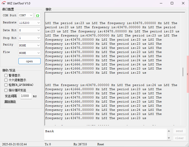

6 TIM_CalibrationLsi
6.1 代码解析
1. 全局变量
uint8_t  TIM5_CAPTURE_STA = 0; // 输入捕获状态(位7:完成标志,位6:上升沿标志,位0-5:溢出次数)
uint16_t TIM5_CAPTURE_VAL;     // 捕获值(TIM5计数器值)
2. main()函数:初始化与主循环
int main(void) {
    RCC_ClkConfiguration();       // 系统时钟配置(HSE→PLL→72MHz)
    delay_init();                  // 延时初始化(SysTick)
    TIM_Configuration();          // TIM5输入捕获配置(LSI测量)
    // 主循环:处理捕获结果
    while (1) {
        if (TIM5_CAPTURE_STA & 0x80) { // 捕获完成标志
            // 计算总时间:溢出次数×65536 + 捕获值
            temp = (TIM5_CAPTURE_STA & 0x3F) * 65536 + TIM5_CAPTURE_VAL;
            printf("LSI周期: %d μsnLSI频率: %f Hzn", temp, 1000000.0 / temp);
            TIM5_CAPTURE_STA = 0; // 重置状态,准备下次捕获
3. TIM_Configuration():定时器输入捕获配置
    // 使能TIM5和AFIO时钟(用于引脚重映射)
    RCC_APB1PeriphClockCmd(RCC_APB1Periph_TIM5, ENABLE);
    RCC_APB2PeriphClockCmd(RCC_APB2Periph_AFIO, ENABLE);
    // 重映射:LSI → TIM5_CH4(无需外部引脚)
    GPIO_PinRemapConfig(GPIO_Remap_TIM5CH4_LSI, ENABLE);
    // 时基配置:
    TIM_TimeBaseStructure.TIM_Period = 0xFFFF;                  // 最大计数值(65535)
    // 预分频器:PCLK1×2 / 1MHz - 1(TIMx时钟=PCLK1×2)
    TIM_TimeBaseStructure.TIM_Prescaler = (clocks.PCLK1_Frequency * 2 / 1000000) - 1;
    TIM_TimeBaseInit(TIM5, &TIM_TimeBaseStructure);
    // 输入捕获配置(通道4,上升沿捕获):
    TIM_ICInitStructure.TIM_Channel = TIM_Channel_4;
    TIM_ICInitStructure.TIM_ICPolarity = TIM_ICPolarity_Rising;  // 上升沿捕获
    TIM_ICInit(TIM5, &TIM_ICInitStructure);
    // 中断配置:更新(溢出)+ 捕获中断
    NVIC_InitStructure.NVIC_IRQChannel = TIM5_IRQn;
    TIM_ITConfig(TIM5, TIM_IT_Update | TIM_IT_CC4, ENABLE);
    TIM_Cmd(TIM5, ENABLE);  // 启动定时器
4. 中断处理函数:TIM5_IRQHandler()
void TIM5_IRQHandler(void) {
    if (! (TIM5_CAPTURE_STA & 0x80)) { // 未完成捕获
        // 处理更新中断(定时器溢出)
        if (TIM_GetITStatus(TIM5, TIM_IT_Update)) {
            if (TIM5_CAPTURE_STA & 0x40) { // 已捕获上升沿,溢出计数
                if ((TIM5_CAPTURE_STA & 0x3F) == 0x3F) { // 溢出32次(超时)
                    TIM5_CAPTURE_STA |= 0x80; // 标记失败
                } else {
                    TIM5_CAPTURE_STA++; // 溢出次数+1
        // 处理捕获中断(CH4上升沿)
        if (TIM_GetITStatus(TIM5, TIM_IT_CC4)) {
            if (TIM5_CAPTURE_STA & 0x40) { // 已捕获上升沿,现在捕获下降沿(假设LSI是方波)
                TIM5_CAPTURE_VAL = TIM_GetCapture4(TIM5); // 读取捕获值
                TIM5_CAPTURE_STA |= 0x80; // 标记完成
            } else { // 首次捕获上升沿
                TIM5_CAPTURE_STA = 0x40; // 标记已捕获上升沿
                TIM_SetCounter(TIM5, 0); // 计数器清零
    TIM_ClearITPendingBit(TIM5, TIM_IT_CC4 | TIM_IT_Update); // 清除中断标志
5. 系统时钟配置:RCC_ClkConfiguration()
void RCC_ClkConfiguration(void) {
    // 初始化系统时钟:HSE(8MHz) → PLL×9 → SYSCLK=72MHz
    RCC_PLLConfig(RCC_PLLSource_HSE_Div1, RCC_PLLMul_9);
    RCC_SYSCLKConfig(RCC_SYSCLKSource_PLLCLK);
    // 总线分频:
    RCC_HCLKConfig(RCC_SYSCLK_Div1);   // HCLK=72MHz
    RCC_PCLK1Config(RCC_HCLK_Div2);    // PCLK1=36MHz(TIM5属于APB1)
    RCC_PCLK2Config(RCC_HCLK_Div1);    // PCLK2=72MHz
    RCC_LSICmd(ENABLE); // 启用LSI(内部低速时钟,~32kHz)
此代码是 W55MH32 定时器高级应用的典型示例,展示了如何利用硬件特性测量内部信号,适用于嵌入式系统调试和时钟校准场景。
6.2 下载验证
7 TIM_InputCapture
7.1 代码解析
1. 全局变量
uint8_t  TIM3_CAPTURE_STA = 0; // 输入捕获状态(位7:完成,位6:上升沿标志,位0-5:溢出次数)
uint16_t TIM3_CAPTURE_VAL;     // 捕获值(TIM3计数器值)
2. main()函数:初始化与主循环
int main(void) {
    RCC_ClkConfiguration();       // 系统时钟配置(72MHz)
    UART_Configuration(115200);    // 串口初始化
    TIM_Configuration();          // TIM3输入捕获配置
    while (1) {
        if (TIM3_CAPTURE_STA & 0x80) { // 捕获完成
            // 计算总时间:溢出次数×65536 + 捕获值(单位:μs)
            temp = (TIM3_CAPTURE_STA & 0x3F) * 65536 + TIM3_CAPTURE_VAL;
            printf("HIGH:%d usrn", temp); // 打印高电平时间
            TIM3_CAPTURE_STA = 0; // 重置状态,准备下次捕获
    // 使能TIM3、GPIOA、AFIO时钟
    RCC_APB2PeriphClockCmd(RCC_APB2Periph_GPIOA | RCC_APB2Periph_AFIO, ENABLE);
    // 配置GPIOA7为输入(TIM3_CH2)
    GPIO_InitStructure.GPIO_Pin = GPIO_Pin_7;
    GPIO_InitStructure.GPIO_Mode = GPIO_Mode_IPD; // 下拉输入(根据信号调整)
    // 时基配置:
    TIM_TimeBaseStructure.TIM_Prescaler = 72 - 1;   // 预分频器(72MHz/72=1MHz → 计数周期1μs)
    // 输入捕获配置(通道2,上升沿捕获):
    TIM_ICInitStructure.TIM_Channel = TIM_Channel_2;
    TIM_ICInit(TIM3, &TIM_ICInitStructure);
    TIM_ITConfig(TIM3, TIM_IT_Update | TIM_IT_CC2, ENABLE);
    if (! (TIM3_CAPTURE_STA & 0x80)) { // 未完成捕获
        // 处理溢出中断
            if (TIM3_CAPTURE_STA & 0x40) { // 已捕获上升沿,统计溢出
                if (TIM3_CAPTURE_STA & 0x3F == 0x3F) { // 溢出32次(超时)
                    TIM3_CAPTURE_STA |= 0x80; // 标记失败
                } else {
                    TIM3_CAPTURE_STA++; // 溢出次数+1
        // 处理捕获中断(CH2上升沿/下降沿)
        if (TIM_GetITStatus(TIM3, TIM_IT_CC2)) {
            if (TIM3_CAPTURE_STA & 0x40) { // 捕获下降沿(高电平结束)
                TIM3_CAPTURE_VAL = TIM_GetCapture2(TIM3); // 读取捕获值
                TIM3_CAPTURE_STA |= 0x80; // 标记完成
                TIM_OC2PolarityConfig(TIM3, TIM_ICPolarity_Rising); // 切回上升沿捕获
            } else { // 捕获上升沿(高电平开始)
                TIM3_CAPTURE_STA = 0x40; // 标记上升沿
                TIM_SetCounter(TIM3, 0); // 计数器清零
                TIM_OC2PolarityConfig(TIM3, TIM_ICPolarity_Falling); // 切换为下降沿捕获
    TIM_ClearITPendingBit(TIM3, TIM_IT_CC2 | TIM_IT_Update); // 清除中断标志
5. 系统时钟配置
    // HSE(8MHz) → PLL×9 → SYSCLK=72MHz
    // 总线分频:HCLK=72MHz, PCLK1=36MHz, PCLK2=72MHz
此代码是 W55MH32 定时器输入捕获的典型应用,展示了如何通过硬件中断高效测量外部信号,适用于需要高精度时间测量的嵌入式系统。

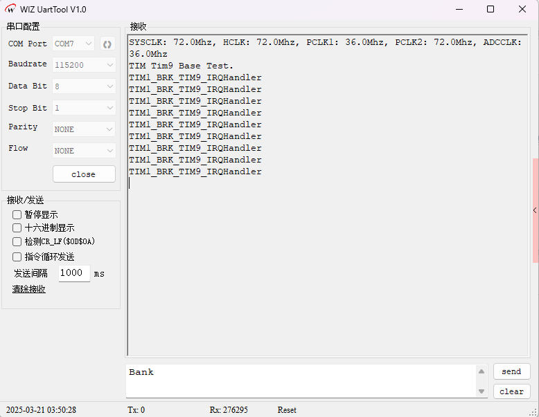

8 TIM_Tim9
8.1 代码解析
1. 头文件与全局变量
#include "w55mh32.h"  // STM32硬件抽象层(寄存器定义)
USART_TypeDef *USART_TEST = USART1;  // 串口外设指针(USART1)
2. main()函数:初始化与启动
int main(void) {
    TIM_Configuration();   // 定时器TIM9配置
    // 打印系统时钟
3. UART_Configuration():串口初始化
    // 使能USART1、GPIOA时钟
    // 配置TX(PA9):复用推挽输出
    // 配置RX(PA10):浮空输入
4. TIM_Configuration():定时器 TIM9 配置
    // 使能TIM9时钟(APB2总线)
    RCC_APB2PeriphClockCmd(RCC_APB2Periph_TIM9, ENABLE);
    // 定时器参数:
    // 预分频器:PCLK2频率/10000 - 1(例如PCLK2=72MHz → 72000000/10000 - 1=7199)
    TIM_TimeBaseStructure.TIM_Prescaler = (clocks.PCLK2_Frequency / 10000) - 1;
    TIM_TimeBaseInit(TIM9, &TIM_TimeBaseStructure);  // 初始化定时器
    // 使能更新中断
    TIM_ITConfig(TIM9, TIM_IT_Update, ENABLE);
    // 中断配置(NVIC):
    NVIC_InitStructure.NVIC_IRQChannel = TIM1_BRK_TIM9_IRQn;  // TIM9中断通道(与TIM1共享中断向量)
    TIM_Cmd(TIM9, ENABLE);  // 启动定时器
5. 中断处理函数:TIM1_BRK_TIM9_IRQHandler()
void TIM1_BRK_TIM9_IRQHandler(void) {
    if (TIM_GetITStatus(TIM9, TIM_IT_Update)) {  // 检查更新中断标志
        TIM_ClearITPendingBit(TIM9, TIM_IT_Update);  // 清除中断标志
        printf("%sn", __FUNCTION__);  // 打印函数名("TIM1_BRK_TIM9_IRQHandler")
6. printf()重定向:串口输出
int fputc(int c, FILE *f) {
    if (c == 'n') SER_PutChar('r');  // 换行时添加回车
    SER_PutChar(c);  // 通过串口发送字符
    return c;
该代码演示了 W55MH32 定时器 TIM9 的基本用法:配置更新中断,周期性触发并通过串口输出信息。核心流程:定时器初始化(预分频器、周期)→ 启用中断 → 中断处理(打印信息)。适用于需要周期性任务的场景(如定时采样、心跳信号)。
