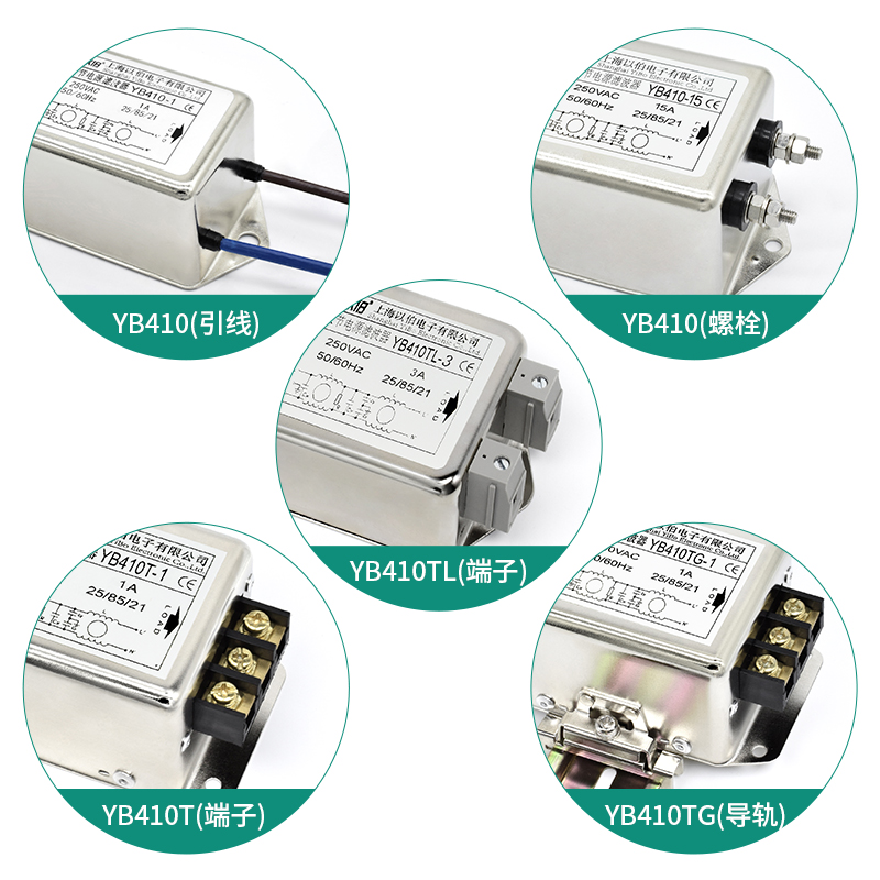

焊片交流单相端子滤波器作为抑制电磁干扰的有效工具,广泛应用于各类单相交流电路中。为了让大家能够轻松完成安装,滤波器厂家——深圳维爱普将详细介绍其安装步骤和注意事项。
安装前准备
工具与材料
在开始安装前,需要准备好必要的工具和材料。工具方面,需要一把合适的电烙铁,用于焊接焊片;尖嘴钳,用于弯折和固定线路;螺丝刀,用于紧固滤波器上的螺丝(如果有的话)。材料则包括焊片交流单相端子滤波器、导线(根据实际需求选择合适的规格和长度)、绝缘胶带。
了解电路
在安装之前,务必对要安装滤波器的单相交流电路有清晰的了解。明确电源的输入端和输出端,以及滤波器需要接入的具体位置。同时,要确保电路处于断电状态,避免在安装过程中发生触电事故。
安装步骤
固定滤波器
根据安装环境,选择合适的方式将焊片交流单相端子滤波器固定在合适的位置上。如果滤波器上有安装孔,可以使用螺丝将其固定在金属底板或其他坚固的物体上,确保滤波器安装牢固,不会因振动而松动。
连接输入端
找到滤波器的输入端,通常会有明确的标识。将电源的输入导线连接到滤波器的输入端。如果是使用焊片进行连接,先用尖嘴钳将导线剥去适量的绝缘层,露出内部的金属导线。然后将导线绕在焊片上,用电烙铁将焊片与导线焊接牢固,确保焊接点光滑、无虚焊。焊接完成后,用绝缘胶带将焊接点包裹好,防止短路。
连接输出端
同样,找到滤波器的输出端,将需要滤波的单相设备或电路的输入导线连接到滤波器的输出端。连接方法与连接输入端相同,先剥线、绕线,再进行焊接和绝缘处理。在连接过程中,要注意区分输入端和输出端,避免接反,否则滤波器将无法正常工作,甚至可能损坏设备。
检查线路
连接完成后,仔细检查所有的连接线路。查看导线是否连接牢固,焊接点是否有松动、虚焊或短路的情况,绝缘胶带是否包裹完好。同时,再次确认滤波器的输入端和输出端连接正确。
通电测试
准备工作
在确认线路连接无误后,可以准备通电测试。但在通电之前,要确保周围环境安全,没有易燃、易爆物品。同时,要提醒周围人员注意安全,避免发生意外。
通电观察
接通电源,观察滤波器和连接的设备是否正常工作。可以使用万用表测量滤波器输入端和输出端的电压、电流等参数,与设备的要求进行对比,看是否在正常范围内。如果设备运行正常,且没有出现异常的电磁干扰现象,说明安装成功。
故障排查
如果在通电测试过程中发现设备无法正常工作或出现异常情况,应立即切断电源。然后根据故障现象,逐步排查线路连接是否正确、滤波器是否损坏等问题。
通过以上步骤,相信大家能够轻松完成焊片交流单相端子滤波器的安装。在安装过程中,一定要严格按照操作规程进行,确保安装质量和人员安全。
