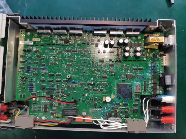

近期北京某院校送修一台Keithley吉时利2400源表,报修故障是输出报overflow,上电后输出端一直有240V电压。对仪器进行初步检测,验证和客户描述一致。
维修案例:Keithley吉时利2400源表输出报overflow维修
一、仪器名称:吉时利2400源表
二、报修故障:
用户反馈该源表在使用过程中出现输出报Overflow的错误提示,且上电后输出端持续存在240V的电压,无法正常进行电流或电压输出。
三、分析检测与维修:

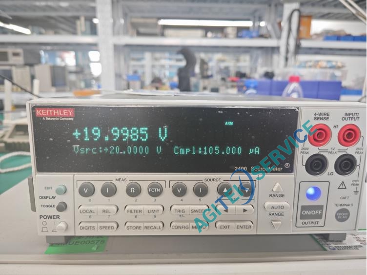

接到报修后,首先进行外观检查,确认仪器无明显物理损伤。通电测试,观察仪器显示屏上的错误信息,确认故障现象为输出报Overflow,且输出端电压异常。使用万用表测量输出端电压,确认实际电压值为240V,与故障描述一致。
对仪器的模拟板进行细致检查,发现模拟板上的某些元件(如放大器)存在异常,可能是导致输出异常的根本原因。使用专业的电子测试设备对模拟板进行进一步测试,确认放大器等元件损坏。根据检测结果,决定更换损坏的放大器和其他相关元件。更换后对仪器进行测试,输出正常,Overflow报错消失,接下来交给质检部进行详细的检测。
