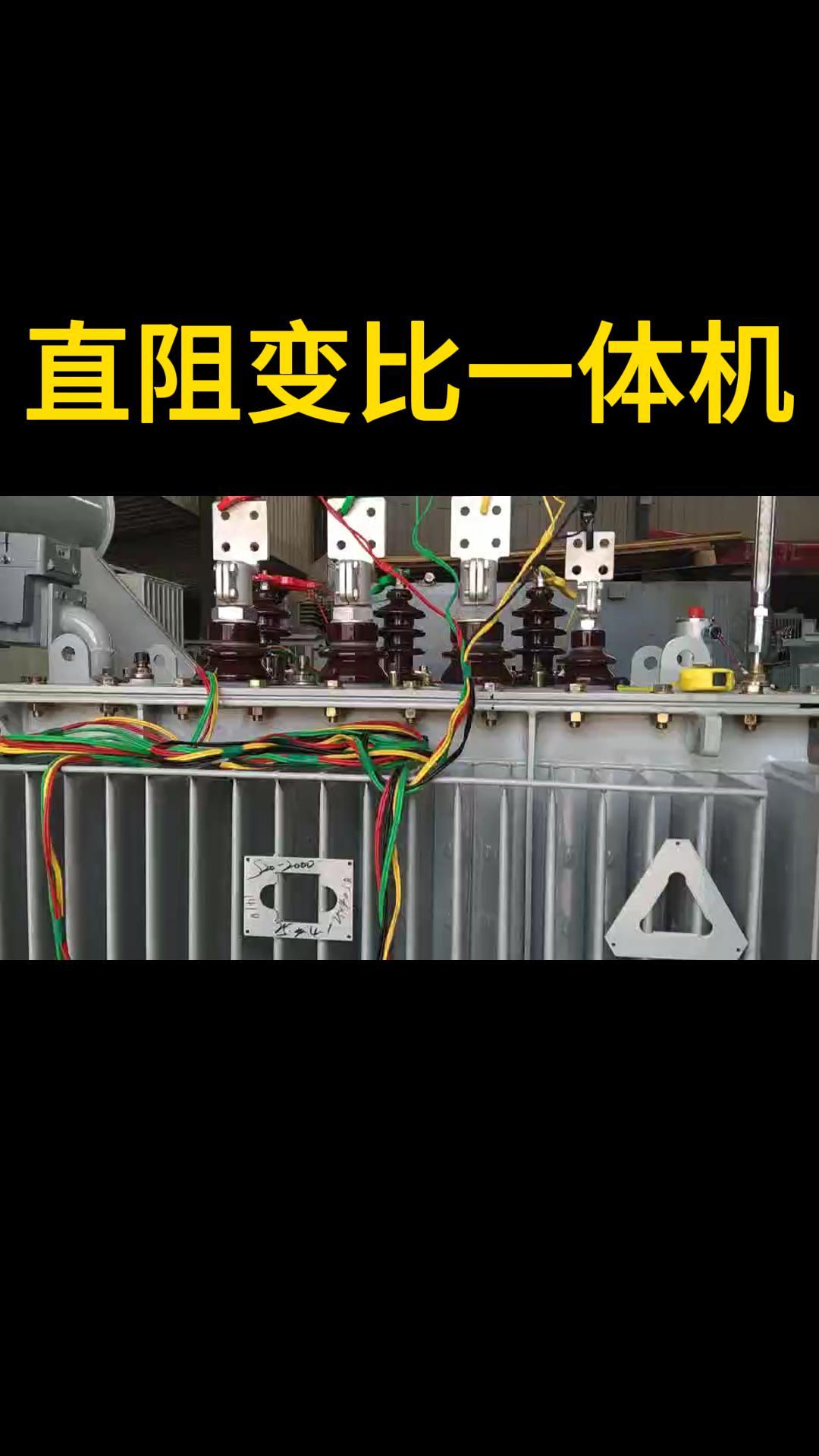

传统检测需多台设备分体操作,接线拆线耗时费力。简形直阻变比二合一测试仪将直阻+变比功能深度融合。
一次接线,双项测试:覆盖变压器绕组直阻测量与变比测试,智能识别接线状态,判断任务需求;
直阻功能:直阻6档电流可调,最高输出20A,适合低压侧小直阻测量;量程覆盖0.5mΩ~1kΩ,精度达±0.2%,支持三相不平衡率自动计算;
变比功能:覆盖单相、三相、Z型变压器及PT变比,测量范围 :0.9~1000,精度可达±(读数×0.1% + 2个字);
效率质变:对比试验显示,相同项目测试时间缩短,彻底终结“多设备、分流程”的低效模式。
