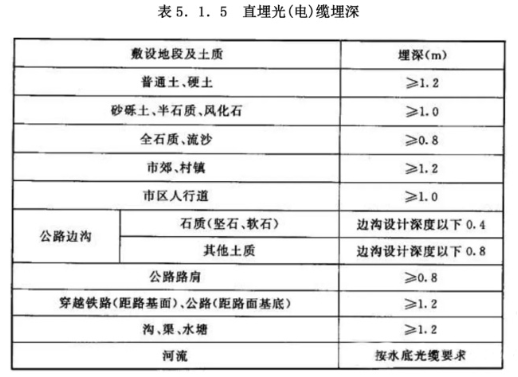

四、行业标准与测试
埋深要求:通常要求埋深≥1.2米,避免表层土壤翻耕或人为损伤。
寿命测试:实验室模拟土壤中,优质光缆抗腐蚀寿命可达30年以上。
维护规范:施工需避免外护套破损,破损点需及时修复并重新密封。
