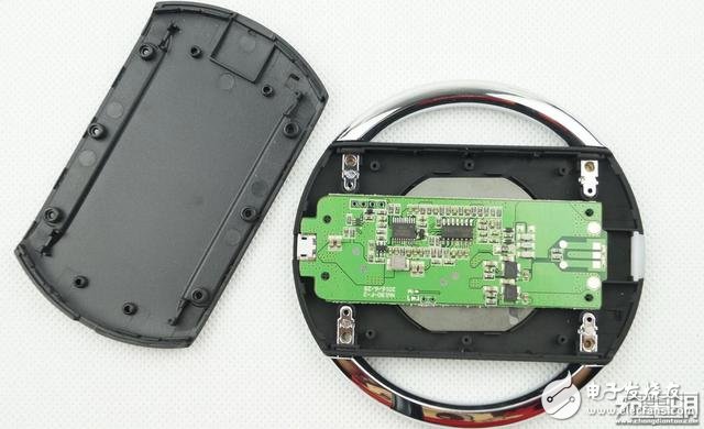

撕下两侧防滑垫,拆除六颗螺丝。
ROFI诺菲10W无线充电器拆解
充电器底盖采用卡扣与上盖结合。电路全貌,电路板上元件并不是很多但排列整齐。

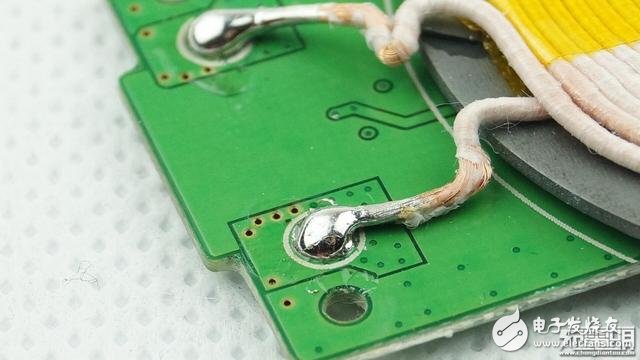

线圈焊点饱满有光泽。
