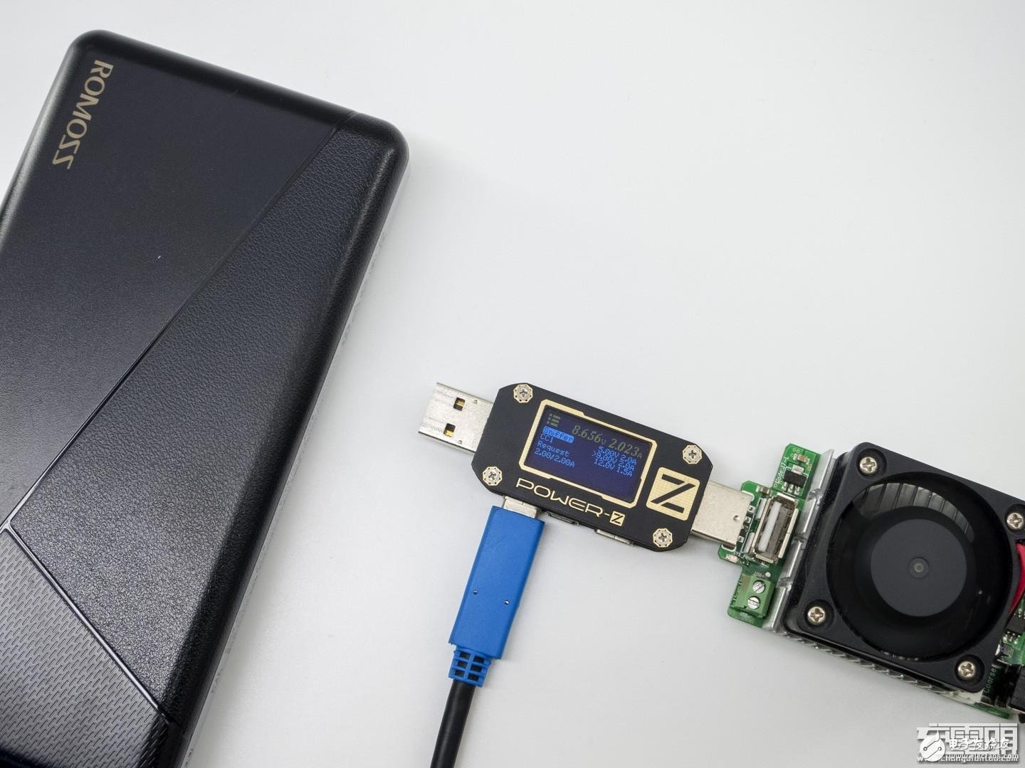

Type-c口支持PD协议,用Power-Z金表诱骗,显示支持5V2A 9V2A 12V1.5A。
罗马仕PIE20 Pro 20000mAh PD快充移动电源拆解
简单测试一下PD输出功率,电压8.65V 电流2.02A 功率17.47W,压降偏大主要是我的CC线阻大了。
PD协议12v输出,电压11.8V 电流1.60A 功率18.88W超出产品标识,满功率没问题。
