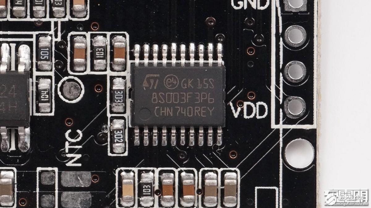

STM8S003单片机,无线充电控制。

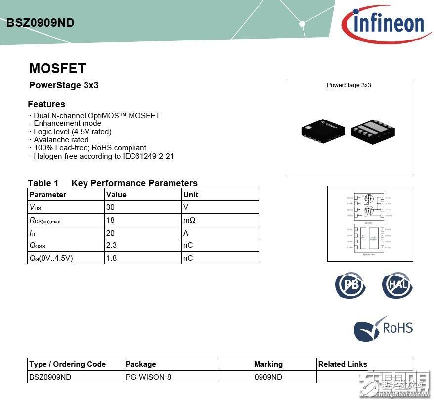

英飞凌的MOS管,BSZ0909ND,配合FD2105M mos驱动器,无线充电可以全部使用N-MOSFET,获得低成本和更高的效率。
