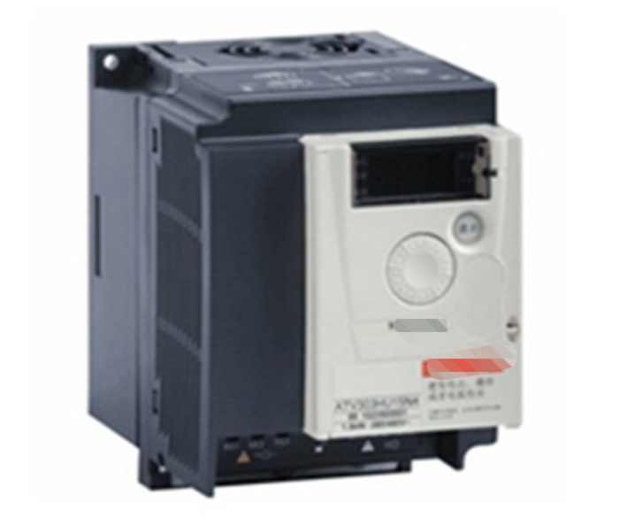

变频器(VFD)确实可能对无功补偿设备的正常运行产生影响。主要原因包括以下几点:
1、谐波干扰 :变频器会产生谐波电流,这些谐波可能会干扰无功补偿设备的正常工作。谐波会导致电容器过载,增加设备的发热量,甚至可能引起电容器损坏。
2、频率变化 :变频器改变了设备的工作频率,而无功补偿设备通常设计用于固定频率(如50 Hz或60 Hz)的电网。当频率变化时,补偿效果可能变得不稳定或失效。
3、电压波动 :变频器可能会引起电压波动,这会影响无功补偿设备的性能。电压波动可能导致补偿设备的触发不稳定,影响无功功率的有效补偿。
为了避免变频器对无功补偿设备的影响,可以采取以下措施:
1、使用滤波器 :安装谐波滤波器以减少变频器产生的谐波对无功补偿设备的影响。
2、独立补偿 :在变频器和补偿设备之间安装独立的补偿设备,以避免相互干扰。
3、智能控制 :采用具有智能控制功能的无功补偿设备,可以根据实际情况动态调整补偿量,减少变频器的影响。
4、设备隔离 :通过隔离变频器和无功补偿设备的电路,减少相互干扰的可能性。
通过采取这些措施,可以有效减少变频器对无功补偿设备的负面影响,确保系统的稳定运行。
