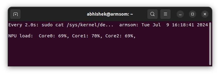

另一种方法是将其与 watch 命令结合起来,该命令将每两秒运行一次(默认):
watch sudo cat /sys/kernel/debug/rknpu/load
这是我在本地运行利用 NPU 的 LLM 的屏幕截图:
5b1e95b857794d8badfb47566c9defb9~tplv-obj.jpg?lk3s=ef143cfe&traceid=202407111259411DEA97AA0E4455967469&x-expires=2147483647&x-signature=MOmYTGFEpNXtoxepaJ3bHrlPORI%3D
要停止正在运行的监视命令,请按 Ctrl+C。

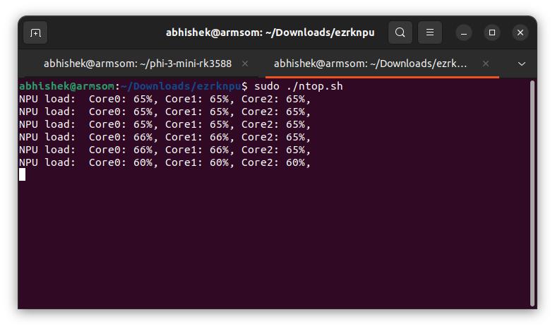

还有另一种监控NPU使用情况的方法。我在用ezrknpu项目试验使用Rockchip NPU运行LLM时发现了它。
该项目有一个ntop.sh 脚本,它以类似 top 命令的方式显示 NPU 使用情况。这并不完全正确,因为 top 命令不会污染屏幕。另一方面,ntop.sh 脚本会用所有这些行充斥屏幕,并且在您按下 Ctrl+C 后它们不会消失。
脚本内容如下:
#!/bin/bash # Title: ntop.sh # Author: Pelochus # Brief: A very basic 'top' style program that shows the status of the NPU in Rockchip's SoCs # Variables CLEAR="" # Parameters check if [[ $1 = '-h' ]] then echo echo "ntop Help" echo echo "-c: Clears output every refresh" echo "-h: Shows this help screen" echo echo "For more information visit https://github.com/Pelochus/ezrknpu" echo exit elif [[ $1 = '-c' ]] then CLEAR="clear" fi while true; do eval $CLEAR # If empty, will not clear cat /sys/kernel/debug/rknpu/load sleep 0.5 done
重点是最后的while循环,下面是使用该脚本检查NPU使用情况的示例。
9e704d7830ad4fb390618f68e465479e~tplv-obj.jpg?lk3s=ef143cfe&traceid=202407111259411DEA97AA0E4455967469&x-expires=2147483647&x-signature=x6zQXPMz4vOhv%2FiuVNiC14%2BGycs%3D
