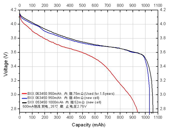

电池内阻测试仪(不同于万用表测量电阻的原理,它所测量的值是毫欧级,而多用表测量的值是欧姆级;且万用表只能测无电源对象的阻值,而内阻仪既可测无电源对象的阻值,也可测有电源对象的阻值,所以两者不得等同)利用内阻阻值的大小来判断电池的劣化状态,(一般来说)其阻值越小电池的性能越好。因此,采用测量内阻进行检测电池的方法是速度快且可靠性高的一种好方法。
