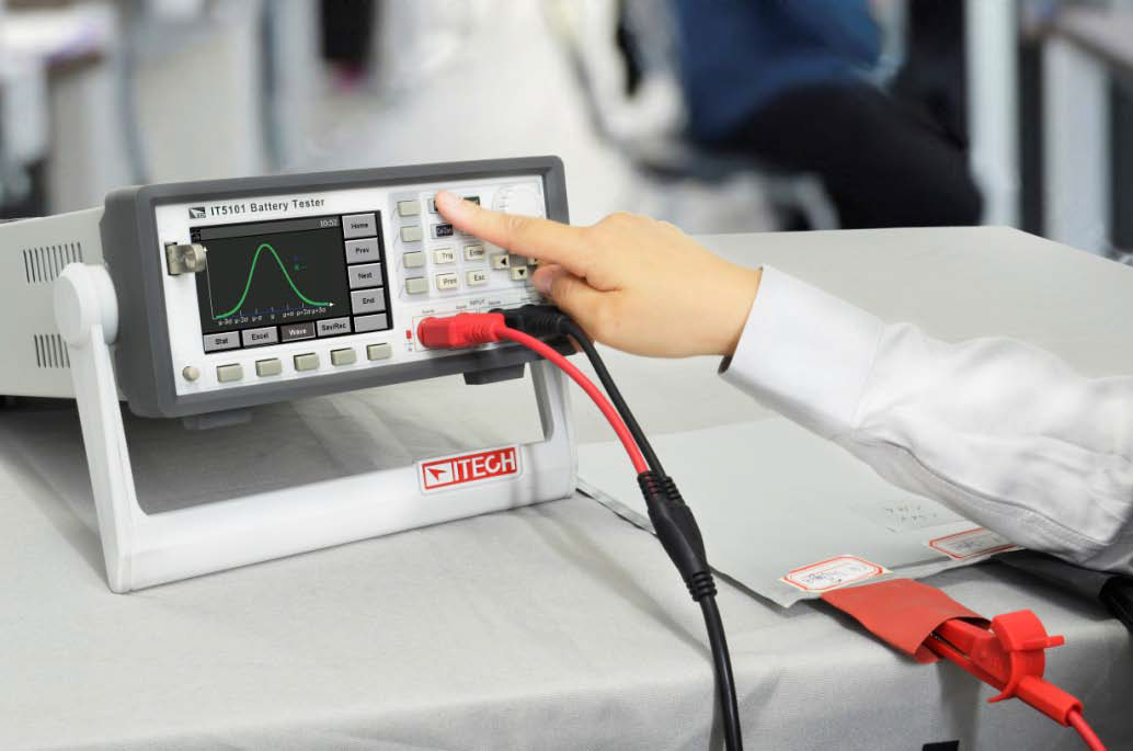

图二、IT5101利用统计功能测量ipad锂电池的电压和内阻

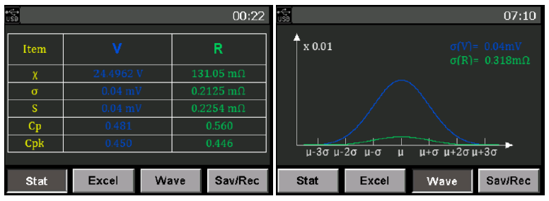

除了比较器功能,艾德克斯IT5101还可以实现电池批量测试结果的记录和统计分析功能。计算并显示平均值、最大值、最小值、母标准偏差、采样标准偏差以及工序能力指数。统计结果可以列表或正态分布图显示,如图三所示,适用于工程管理和品质评价。
图三、统计结果显示(列表和正态分布图)
