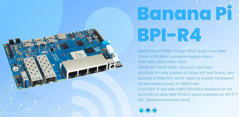

Banana Pi 发布了一款新的路由器板 Banana Pi BPI-R4,基于配备四核 Arm CPU 的 MediaTek MT7988A SoC。该板不仅仅是Raspberry Pi 的另一个替代品,而且是用于家庭网络和自动化的设备。
b8699e3448094d72825e5b5166251657~tplv-obj.jpg?lk3s=3de049d8&traceid=202311301432470B8DA853EBFEDEC5B25F&x-expires=2147483647&x-signature=pPxAIrBLpmEhuqcDqvYaoGy6ovM%3D
Banana Pi BPI-R4 的外形尺寸比单板计算机更像网络设备。对于那些希望构建自己的路由器的人来说,大量的以太网端口(2 个 10Gbe 和 4 个千兆位)使其成为一个有趣的选择。添加可选的 4G/5GWi-Fi 7 NIC 意味着该主板可以提供您的家庭或办公室可能需要的所有网络。如果您更喜欢家庭自动化、安全或网络存储,那么 BPI-R4 有很多选择。USB 3.2 端口可与网络摄像头和带传感器的 GPIO 配合使用,为您的安全系统和自动化提供输入。PIR 传感器可以触发您的灯光,温度传感器可以监控您的家,摄像头可用于管理您家中的区域。板载 NVMe 插槽提供了构建您自己的 NAS 系统的方法,但您要么必须购买大驱动器,要么使用 USB 3.2 端口提供额外的存储。
硬件规格[edit]
Banana pi BPI-R4 硬件规格表
CPU主控MediaTek MT7988A (Filogic 880) 四核Arm Corex-A73,1.8GHz 处理器
SDRAM内存4 GB DDR4 内存
板载存储MicroSD \(TF\) 卡座,8GB eMMC
GPIO26 Pin GPIO, 26 Pin GPIO,支持 UART, I2C, SPI, PWM, I2S..
网络接口4 Port 10/100/1000Mbps 千兆网口
SFP光电2x10G SFP光电口或 1x10G SFP 光电口加1x 2.5GbE网口
WifiWifi6/Wifi 7
mini PCIE2x miniPCIe PCIe3.0 接口支持Wi-Fi 7 NIC (网络接口卡)
M.2 interface1x M.2 KEY-B 接口采用 USB3.2 支持5G,1x M.2 KEY-M 接口采用PCIe3.0 接口支持NVME SSD硬盘
USB1xUSB 3.2 接口
按键Reset 按键,WPS 按键, boot switch 按键
Leds灯Power status Led and RJ45 Led
DC 供电12V/5.2A or 19V 3.2A
尺寸100.5x148mm 与 [Banana Pi BPI-R64]] 和 Banana Pi BPI-R2 尺寸一样
重量250g
