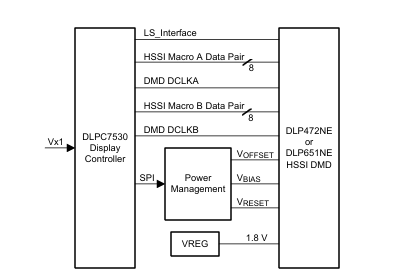

    DLPC7530高分辨率控制:特性、应用与设计要点解析
    DLPC7530高分辨率控制:特性、应用与设计要点解析 在电子显示领域,高分辨率、高亮度且低成本的显示系统
    的头像 发表于 12-10 16:03 866次阅读
    DLPC7530<b class='flag-5'>高分辨率</b>控制<b class='flag-5'>器</b>:特性、应用与设计要点解析
