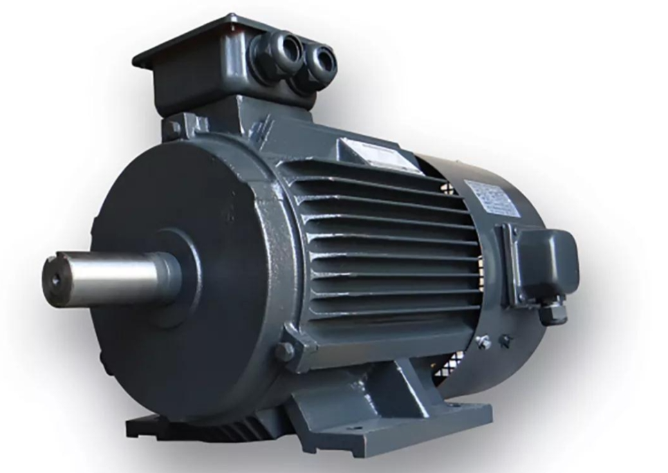

我们在选择伺服电机的时候,最关心的参数便是额定转速以及额定转矩。那么,它们之间的关系是怎么的呢?它们之间如何进行换算呢?简单说一下。
先说关系,电机的转速与转矩是成反比例关系的,转速越高,转矩越小,当然转速高到一定程度时,转矩就无限接近于0了。
当然,如果是伺服,有专门的恒定转矩运动模式,无论电机转速有多快,转矩始终不变。
那电机转矩与转速的换算关系是怎样的呢?它们之间的公式关系为T=9550*P/n。其中,T代表电机的转矩,P代表电机的功率,单位是千瓦,N代表电机的额定转速。举个例子,假如一台电机的功率是200W,额定转速3000转,那其转矩便是0.2*9550/3000=0.64,单位是NM。如果电机功率是750W,额定转速3000转,那转矩就是0.75*9550/3000=2.38,单位NM,你明白了吗?欢迎加微信18309815706了解我们的一体式交流伺服。
