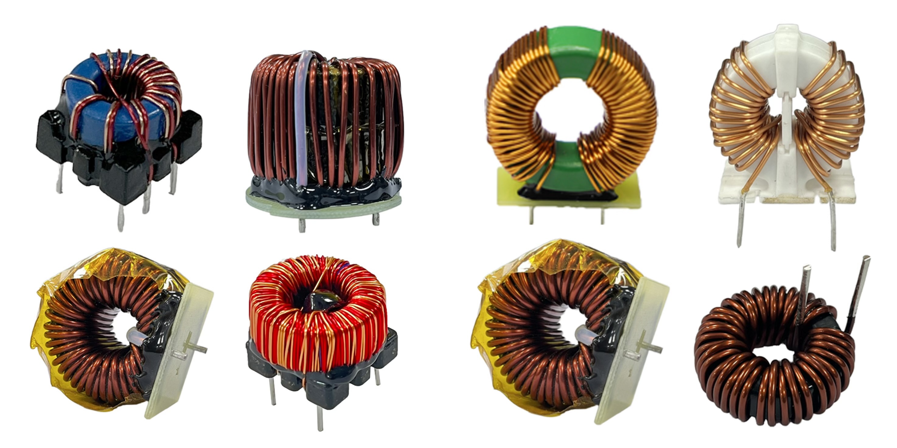

    电流磁环电感尺寸选择指南
    选择电流磁环电感,并非“买大买小”那么简单,而是一个基于电气参数、热管理、机械结构与成本预算的综合博弈。正确的逻辑是:先确定电路工况与电流
    的头像 发表于 05-26 09:27 41次阅读
    大<b class='flag-5'>电流</b>磁环<b class='flag-5'>电感</b>尺寸<b class='flag-5'>选择</b>指南
