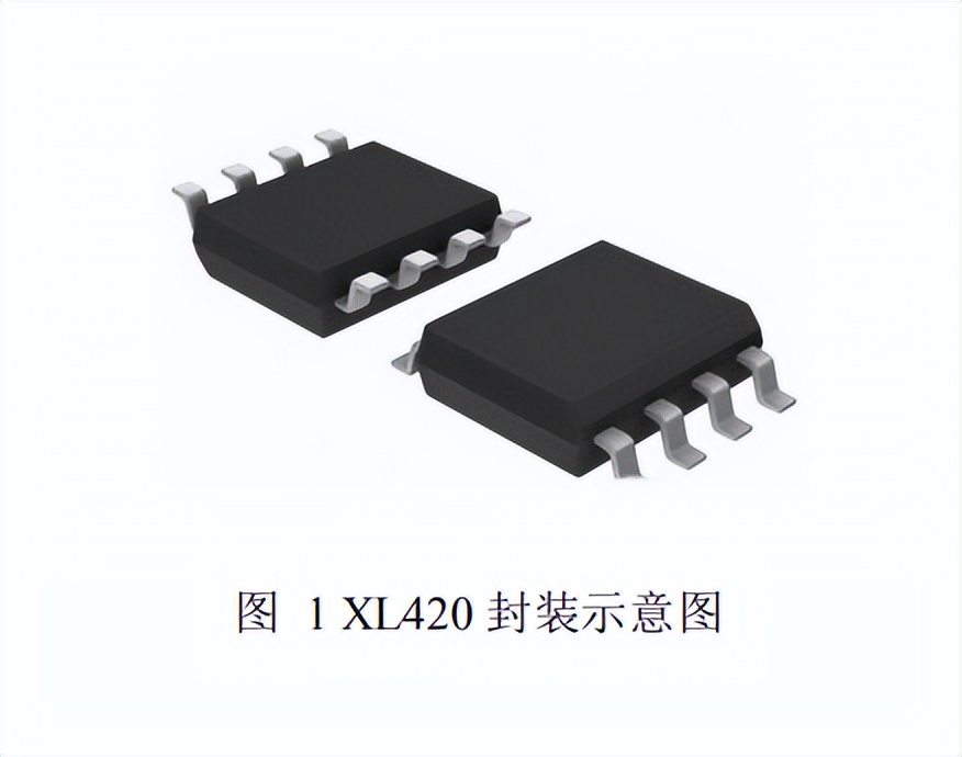

    超低成本433M接收芯片 XL420, OOK 射频接收器灵敏度可达-108dBm
    XL420 是一款低功耗、高性能、无 AGC 外接电容、灵敏度达到-108dBm、工作在300MHz-480MHz 频率范围内的 OOK 射频接收器;真正意义上的“天线输入,数据输出”的即插即用型
    的头像 发表于 12-03 16:13 324次阅读
    超低成本433M<b class='flag-5'>接收</b>芯片 XL420, OOK 射频<b class='flag-5'>接收器</b>,<b class='flag-5'>灵敏度</b>可达-108dBm
