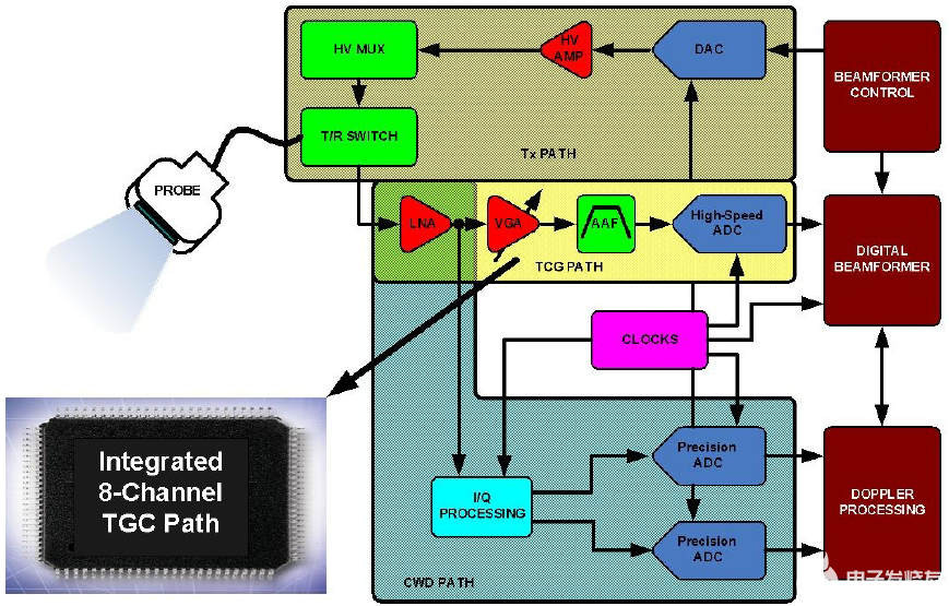

如今,IC制造商能够集成完整的多通道TGC路径,如图2所示。多通道、多元件集成使设计方法更容易,在不牺牲性能的情况下减小了PCB尺寸和功耗。随着更高级别的集成方案变得越来越占主导地位,成本、尺寸和功耗降低方面的优势再次随之而来,从而减少系统中的热量并延长电池寿命。
poYBAGPY6KaAATUOAAevCXw-pag202.png?h=270&hash=821352CDB146C1E63F7E4B9E3C7C7AF8CEBDE710&la=en&imgver=1
图2.多通道设计中常用的集成路径。
ADI公司的AD9272/AD9273等超声子系统集成了低噪声放大器(LNA)、VGA、抗混叠滤波器(AAF)、ADC和交叉点开关,可实现完整的时间增益压缩路径,这是超声系统中最常见的接收器路径。这两款器件为系统设计人员提供了以性能换取功耗的灵活性:高性能AD9272具有低噪声(0.75nV/√Hz),而低功耗AD9273在100 MSPS时每个TGC通道的功耗仅为40 mW。由于引脚数量和外壳尺寸至关重要,因此引脚兼容器件采用串行I/O。与多芯片解决方案相比,紧凑的 14 mm × 14 mm × 1.2 mm 封装可将每通道面积和功耗降低 33% 以上。
大多数超声公司都承认,他们的关键知识产权(IP)在于探头和波束成形技术。多通道IC正迅速成为商品器件,结束了高成本组件,以及完成系统并获得额外性能或节省功耗所需的单个TGC路径的无休止的调整和优化。正在考虑进一步整合超声系统的其他部分;研究表明,如果前端电子器件离探头更近,探头损耗会更小,信号灵敏度会更高,从而使系统设计人员能够放宽对前端组件(LNA/VGA)的要求。信号链这些部分的集成可能被证明是有益的。

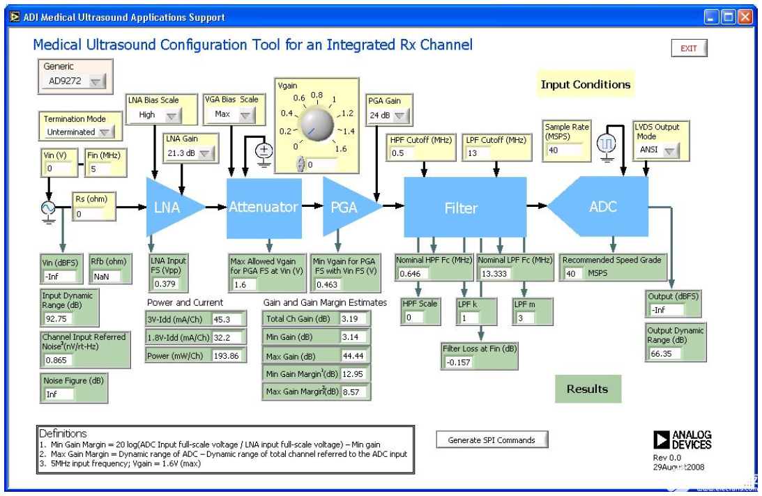

超声波涵盖了各种不同的应用,因此系统设计人员必须做出的权衡已经增加。每种模式都有限制,这些限制通常由性能与功耗来定义。如今,这些挑战已经通过允许设计人员扩展IC内性能与功率比的组件来应对,从而缩短上市时间。ADI公司的AD927x在IC内提供大量可配置性,以调整输入范围、偏置、采样速率和增益。根据所需的成像模式或探头类型,系统设计人员可以实时适当地对设计进行系统扩展,以最小的功耗提供最大的性能。
在典型应用中,系统需要从产生5.0 Vpp信号的5 MHz探头采集图像。如果LNA的噪声为0.86 nV/√Hz,或整个通道为1.4 nV/√Hz,并且源端接为50欧姆,则系统的输入动态范围将为92 dB,从而产生3.8 dB的噪声系数(NF)。这意味着输出动态范围为66.3 dB,使系统设计人员能够保持最佳性能,同时在191 MSPS时仅消耗40 mW/通道。
如果系统性能超出预期,系统设计人员可能会决定在系统中将输入动态范围降低2 dB是合理的。如果节省 50 mW 通道。系统设计人员可以试验增益、偏置、端接和其他参数,看看这是否可行,但在更改所有这些参数时,可能很难理解系统的权衡。
图形配置工具(例如ADI公司为其AD927x系列提供的图形配置工具图4)使系统设计人员能够方便地评估性能。在该工具中,所有系统功能都已到位,使系统设计人员能够快速做出这些权衡,并将系统扩展直接推入IC级。因此,设计人员不再需要更改实际硬件,也不再需要进行繁琐的图像处理测试来验证这些权衡。此外,配置工具会将优化的配置参数转换为数字设置,并生成一个文件,该文件可以复制零件的最终系统配置设置。
poYBAGPY6LCANYwvAAiaN1XH1gE412.png?h=270&hash=887686E3DAF5DA81EBFCDE7C256AC6200196D210&la=en&imgver=1
图4.AD9272/9273图形配置工具
