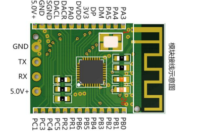

2. 接线
2.1 模块线序定义
在这里插入图片描述
串口TTL连接typeC数据线,连接电脑就可以开始连接调试
