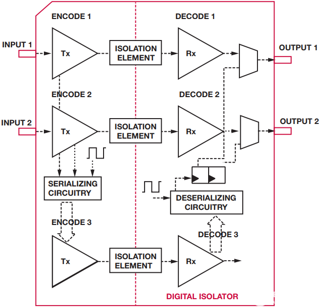

幸运的是,可以解决此限制。如果输入转换和刷新状态在不同的隔离元件上传输,然后在输出端合并,则无需任何前瞻延迟及其伴随的时序损失。将这一想法扩展到多通道隔离器,所有通道的刷新状态可以在单个隔离通道上进行时间复用,然后解复用并与各自的输出合并。基本上,输入状态被采样、打包并跨越隔离栅串行传输。接收器跟踪输入直流状态,然后根据输入保持非活动状态的时间,在使用直流状态或上次输入转换之间进行仲裁以更新输出。只需一个额外的数字隔离器通道即可承载所有刷新状态,我们可以将所有输入通道从前瞻延迟中解放出来,让它们只携带输入开关信息,从而显著改善传播延迟。图 2 说明了这一想法。
pYYBAGO7wtaAECG1AAESCUtbhY8833.png?h=270&hash=6A5CFEC30E4ED40561D66DBA65805A3E7CA72E55&la=en&imgver=1
图2.带有专用第三隔离通道的框图,承载输入1和2的时间复用刷新。
ADI公司的SPIsolator系列高速数字隔离器采用该方案在SPI通道上实现极低的传播延迟,从而实现高达17 MHz的高带宽隔离SPI总线实现。额外的隔离器通道携带刷新信息,并用于传输各种其他低吞吐量信号,方法是将数据复用为在隔离中来回传输的数据包。这实现了除SPI串行数据位之外的其他通信,从而实现了多功能但高度集成的隔离式SPI总线。®

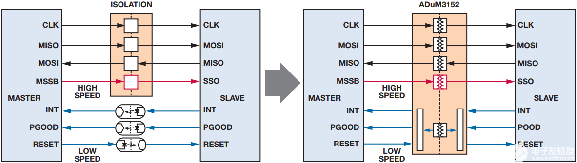

在图3中,我们可以看到一个典型的SPI应用,需要一个1 MHz SCLK、4线SPI和三个额外的信号,用于中断、电源良好和复位。低速通道可能只需要40 μs的prop延迟。选择这些参数是为了允许检查所有组件选项。时序完全在所有主要隔离器类型的能力范围内,因此我们可以比较集成对解决方案尺寸和成本的影响,而与性能无关。以下是一些实现选项:
使用所有光耦合器
SPI使用数字隔离器,慢信号通道使用光耦合器
使用完全集成的数字隔离器,如ADI SPI隔离器
poYBAGO7wtaAVSYJAAEFEatoMMo196.png?h=270&hash=DA15F54E4553C9A0A02B158BCC3B5AFC09D69640&la=en&imgver=1
图3.典型的SPI应用,具有通过多种技术实现的补充功能。

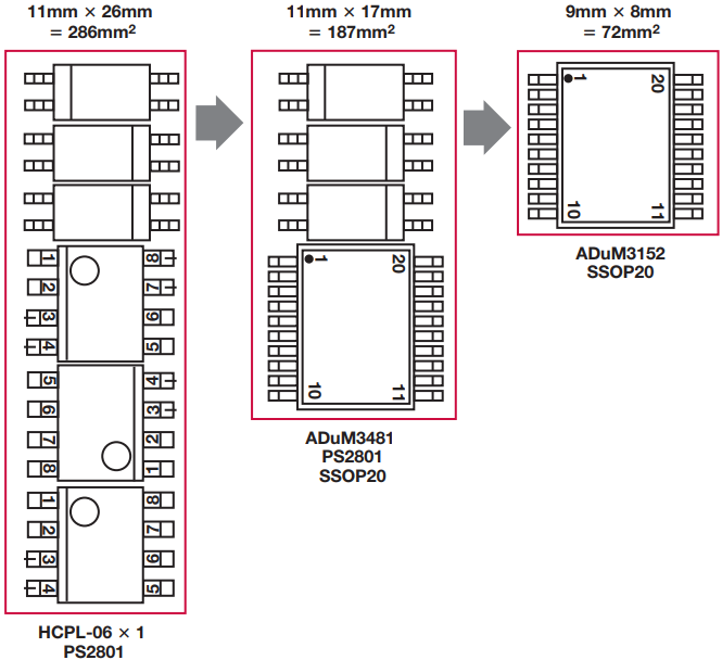

示意性地,解决方案看起来并没有太大的不同。但是,如果我们看一下图4,我们可以看到IC在PCB上的布局。红框大致表示隔离元件所需的面积,并为所需的无源元件留出空间。
pYYBAGO7wteAbLItAADZM3VG5zI182.png?h=270&hash=E0CABF2793605846E46D81B1C6E4C512B5E7DA18&la=en&imgver=1
图4.典型的SPI应用,具有光耦合器实现的补充功能。
从混合速度光耦合器解决方案作为基准开始,许多设计人员将考虑将标准数字隔离器与非常便宜的光耦合器相结合,认为这是实现低速信号的最经济有效的方法。解决方案之间的面积差异很大程度上是因为数字隔离器允许在单个封装内混合通道方向,从而避免了大量的封装开销。混合技术解决方案可能具有成本效益,但会给设计带来额外的损失和稳定性问题。廉价的光耦合器速度慢,而且由于简单,需要一些思考和研究才能构建成功的设计。必须注意确保它们在时间和温度下保持稳定,同时最大限度地降低功耗。
从光耦合器解决方案到完全集成的解决方案(如ADI ADuM3152 SPI隔离器)的面积减少了近75%。
SPI隔离器中的集成解决方案具有通道间速度差和脉冲阶反转的内置保护功能,无设计开销,也无需额外的电路板空间。集成解决方案中提供的低速通道还支持明显高于单晶体管光耦合器的数据速率。该集成解决方案的成本远低于光耦合器解决方案的一半,并且以比分立式光耦合器更低的单位通道成本提供低速通道。考虑到SPI性能,ADuM3152数字隔离解决方案可以支持时钟速率高达17 MHz的SPI,因为传播延迟非常短,而光耦合器“快速”通道可以以合理的成本工作到3 MHz。

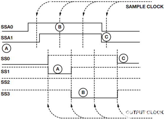

在ADuM3154产品变体中,使用250 kbps、低速、2通道地址总线来控制隔离式从机选择地址线(SSx),允许在短短2.6 μs内更改目标从器件。图6显示了使用通用隔离器和ADuM3154的实现方案。图 5 显示了如何更改地址位 (SSAx) 时的 SSx 转换。
poYBAGO7wteAR-hzAACLv33h6cA254.png?h=270&hash=37B680699D0A1C25DA055FA45CB04B7DB3629C2C&la=en&imgver=1
图6.典型的多从SPI应用。
pYYBAGO7wteAelP1AADZFh6iOH4168.png?h=270&hash=0DEF4B339FEEB55DF0F4F3EF4BBB04CFB81445AB&la=en&imgver=1
图7.典型的SPI应用,具有光耦合器实现的补充功能。
ADuM3154使用2位地址总线将主从选择(MSS)路由至四个从机之一。这些地址总线位是低速信号,再次与常规四个高速SPI通道的刷新状态捆绑在一起。与刷新状态一样,地址位都经过采样、打包并通过隔离栅串行传输。在从机端,数据包被反序列化,地址位用于解复用MSS。 根据地址总线相对于内部采样时钟的切换时间,解复用器在2.6 μs内将MSS信号路由到所需的从机。地址位是总线的一部分,必须彼此同步。在采样和序列化过程中要特别注意,以确保这些地址位在输出端保持同步,特别是在从一个选定的从站转换到另一个从站期间。

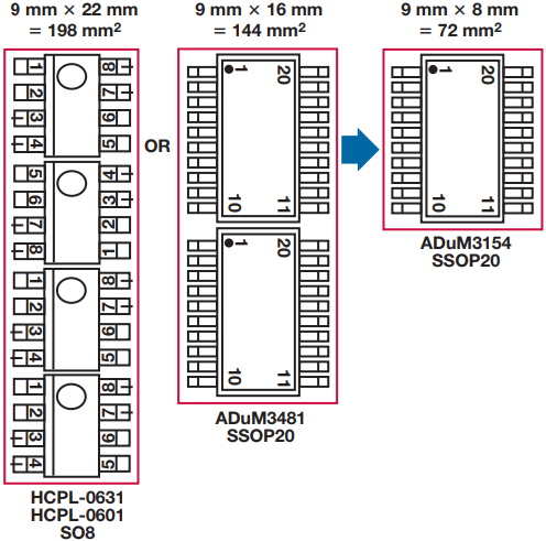

归根结底,当任何技术都可以支持性能时,最佳设计选择归结为易于实施、尺寸和成本。图 7 显示了三种可能的实现方式。从左到右是使用七个隔离通道的简单光耦合器解决方案,接下来是使用数字隔离器的相同方案,最后是SPI隔离器的集成多路复用器功能。光耦合器解决方案是最大的,而数字隔离器是其72%,SPI隔离器仅占用36%的PCB空间。这三种解决方案的成本比例相似,SPIsolator方法明显低于替代方案。
