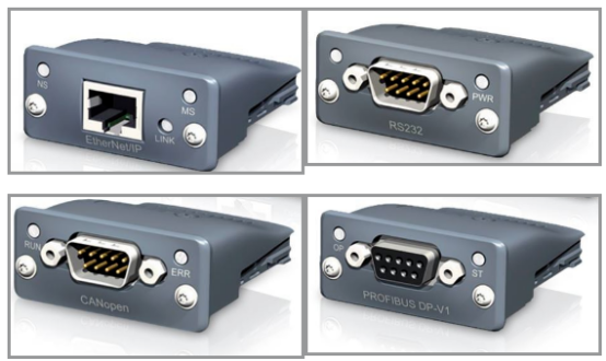

3、确定通讯与控制要求
在应用时,很多时候,我们需要集成到系统,通过工控机控制,此时,就需要与工控机进行通讯;那么,你就需要选择有通讯接口的电源;在一个系统中,其他设备也有通讯的要求,而一般情况下,工控机的通讯接口会是多样化的,这也需要集成到系统中的各个设备能提供不同的通讯接口可以选择;系统中各个设备的通讯接口,需要根据工控机与设备的通讯接口进行协调使用,以实现运行效果好,设备投入低;(全天科技可编程直流电源标配4种通讯接口:RS232RS485、LAN、USB,2U机型可选配GPIB)
