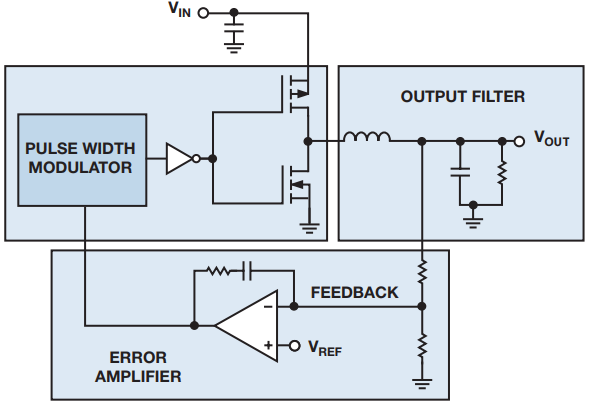

SMPS的工作方式与LDO类似,如图1所示。将输出电压与内部基准进行比较,差值连接到脉宽调制器。
poYBAGO7sViAT3ANAABx4HhJrQ4281.png?h=270&hash=7D80F8F013EBC940843107054CAA9E074403776E&la=en&imgver=1
图1.开关电源电压控制环路。
脉宽调制器将斜坡与放大器输出进行比较,并生成PWM信号,控制向负载输送能量的开关。
可通过控制反相放大器引脚上的电压来调节输出电压。

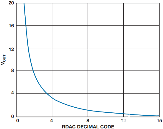

替换 R1和 R2与 R嗖嗖和 R工 务 局产生对数传递函数。数字码和输出电压之间的非线性关系降低了低端分辨率。图2所示为16抽头数字电位计的示例。
poYBAGO7sVyAQkRuAABJGnfBu7Y680.png?h=270&hash=48A63EAB1CE2932D64704B6F49A490541EAB2A31&la=en&imgver=1
图2.对数传递函数。
这个问题可以通过多种方式克服;更常见的是在变阻器模式下使用数字电位计,或将电阻与电位计串联。

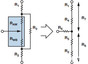

最小化公差
由于电阻容差,将数字电位计与外部电阻结合使用可能会导致失配问题。精密器件可能具有1%的电阻容差,但绝大多数数字电位计只能实现20%的电阻容差。

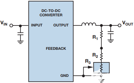

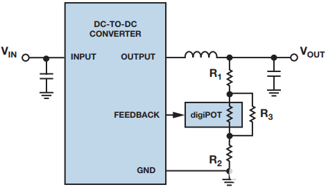

在这种情况下,通过使用串联/并联电阻组合可以减少失配,如图3和图4所示。缺点是动态范围也会减小。
pYYBAGO7sV6AF3H8AABEiCUbDhM906.png?h=270&hash=B4F1806C119094A6403920726A8B33CEE06252C3&la=en&imgver=1
图3.变阻器和串行电阻器。
poYBAGO7sV-AP1PvAABIEXJqap8864.png?h=270&hash=BC9A0EEB6F7BA21236379CD56D2770EDC263FFEA&la=en&imgver=1
图4.电位计模式。
在变阻器模式下,串联电阻必须足够高,以使数字电位计的容差可以忽略不计,即R2≥ 10 × R血型.在电位计模式下,并联电阻必须足够小,即
pYYBAGO7sWKAYy9xAAAGhMDJeGY062.png?la=en&imgver=1
使用串并联组合对电位计进行线性化可能相当复杂,如图5的等效电路所示。
poYBAGO7sWOAHZkiAABKTIR26mo607.png?h=270&hash=E6FDDA37968B943A41985035037A4A4C11A85946&la=en&imgver=1
图5.最终 Y ∆变换。
哪里:
pYYBAGO7sWSAEgCFAAAUctP_DX0149.png?h=52&w=215&la=en&imgver=1
poYBAGO7sWaAOXfzAAAULynrSJQ507.png?la=en&imgver=1
pYYBAGO7sWiAFFPpAAANBUNvXSU514.png?la=en&imgver=1pYYBAGO7sWmAWW3EAAANK3BRwr8889.png?h=21&w=252&la=en&imgver=1
反馈输入引脚通常具有高阻抗,因此R的影响6可以忽略不计。

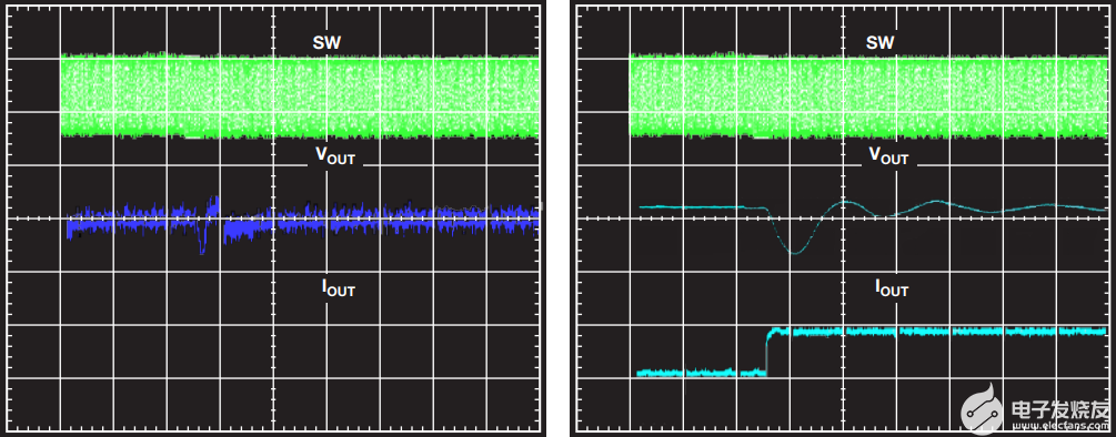

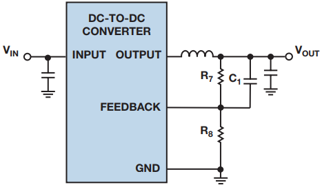

开关稳压器工作频率较高,通常高于1 MHz,允许使用小型外部元件。在最坏的情况下,它必须为动态负载供电,因此反馈电阻网络必须提供足够的带宽来精确跟踪输出电压。由于内部寄生开关电容,数字电位计充当低通滤波器
如果反馈网络没有足够的带宽,输出电压将振荡,如图6所示。
pYYBAGO7sWuAUcYCAAH7iLZI09o618.png?h=270&hash=3176514EBAB50C3853D5AC166F6401CF9AFDBF50&la=en&imgver=1
图6.分立反馈电阻与带宽有限的数字电位计的比较。
克服这一限制的一种简单方法是在输出和反馈网络之间并联放置一个电容(如图7所示),从而降低高频阻抗并最小化振荡时间。
pYYBAGO7sWyAHmWhAABG6p60t9s690.png?h=270&hash=C3EF678EB7B6E42E7F22C67BE50804CD30A08E21&la=en&imgver=1
图7.并联电容降低了高频阻抗,最大限度地减少了振荡。

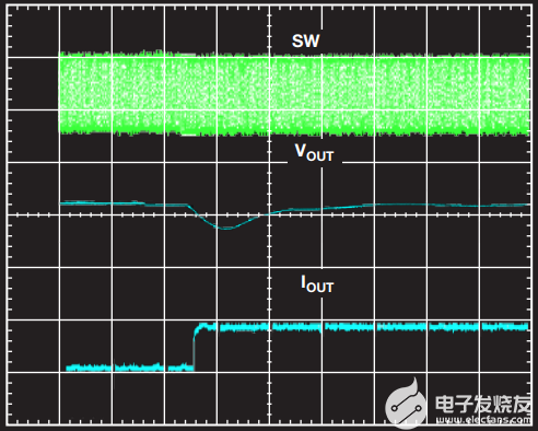

每个串电阻都有一个相关的EEPROM位置,因此可以在上电时为每个串加载一个独立的值。此外,该器件还提供高达3 MHz的带宽,以实现快速反馈环路,如图8所示。
pYYBAGO7sW-ASTUmAAFIMOC0gic592.png?h=270&hash=90EC99C9A788805D33E0E4EE4CAB4F3A64D634C4&la=en&imgver=1
图8.AD5141 (10 kΩ)版本,线性增益设置模式。
