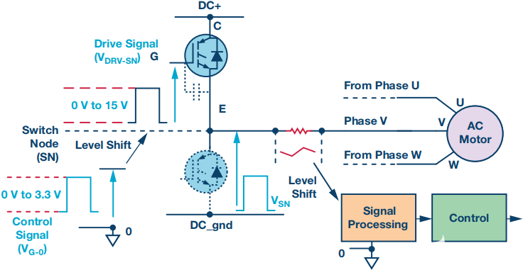

在许多情况下,关键隔离节点是栅极驱动器和电机相电流检测电路。这两个位置都涉及以开关高电压电平为基准的受控或测量信号,并且必须至少包括某种形式的电平转换,并且在许多情况下必须包括隔离(功能或安全),以便施加或提取接地参考信号。
图2的概念图对此进行了说明,该原理图描述了单个逆变器相位支路,其中显示了高端栅极驱动器信号和相电流分流测量信号的电平转换和潜在信号隔离要求。
pYYBAGO6byyAaHwXAADy0clInc4292.png?h=270&hash=A71796B73E81486B7E4BD6FBAF33CAA0B508A832&la=en&imgver=1
图2.三相逆变器支路中的信号参考。

隔离式栅极驱动器的基本要求也可以从图2中理解。其中包括逻辑电平开关信号的功能或安全隔离,以及能够驱动IGBT栅极电压超过导通和关断阈值的输出驱动器,以在所需时间时刻切换IGBT,从而最大限度地减少器件导通损耗、开关损耗和EMI产生。在三相逆变器中,IGBT以反相方式控制,因此高端和低端IGBT永远不会一起导通,即使是短暂的瞬间。这需要在高端和低端开关信号之间插入一个小的死区周期。在系统性能和IGBT保护方面,最大限度地缩短死区时间至关重要(O'Sullivan)。

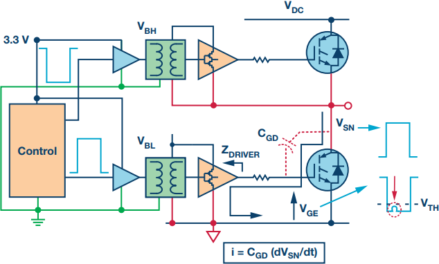

IGBT导通要求将IGBT驱动到饱和区域,使导通损耗最小化。IGBT关断需要将IGBT驱动到工作截止区域,以便在高端IGBT导通后成功阻断其两端的反向高压。>原则上,这可以通过将IGBT栅极发射极电压降低到0 V来实现。但是,当高端晶体管导通时,必须考虑次要效应。开关节点电压的快速转换导致瞬态感应电流在低侧IGBT寄生米勒电容(C广东在图 3 中)。该电流流过低侧栅极驱动器(Z司机如图3所示,在低侧IGBT栅极发射极端产生瞬态电压反弹。如果该电压上升到IGBT阈值电压以上,则V千,它可能导致低侧IGBT短暂导通,导致逆变器支路瞬态击穿,增加功耗并降低可靠性。
poYBAGO6by6AaI0uAACqaFlGOLM609.png?h=270&hash=727E48C9E862E2D2FC5D59B1D29A575D7826CF48&la=en&imgver=1
图3.IGBT开关中的米勒效应。
通常有两种方法可以解决逆变器IGBT的感应导通问题:使用双极性电源和/或增加米勒箝位。在栅极驱动器的隔离侧接受双极性电源的能力为感应电压瞬变提供了额外的裕量。例如,−7.5 V的负电源轨意味着通常需要>8.5 V的感应电压瞬变来感应杂散导通。这通常足以防止虚假导通。一种补充方法是在关断转换完成后的一段时间内降低栅极驱动器电路的关断阻抗。这被称为米勒箝位电路。容性电流现在在较低阻抗的电路中流动,从而减小了电压瞬变的大小。通过使用非对称栅极电阻器打开和关闭,可以在开关速率控制方面提供更大的灵活性。所有这些栅极驱动器功能对整体系统可靠性和效率都有积极影响。

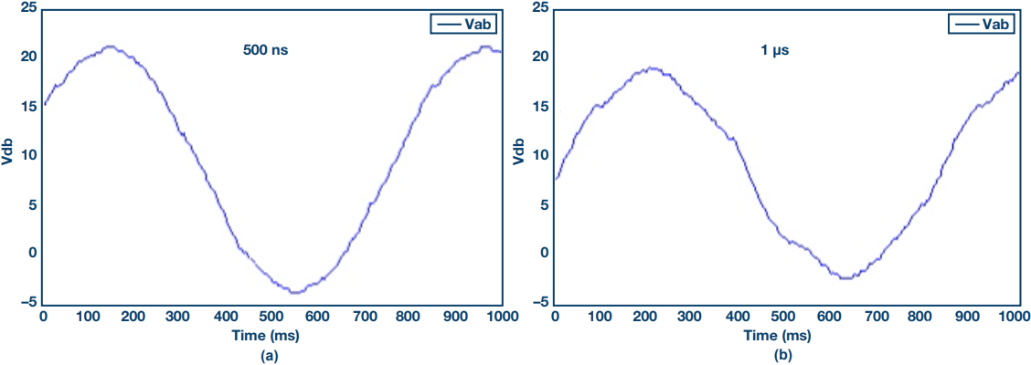

ADI公司的隔离式栅极驱动器ADUM4135集成了双极性电源能力、米勒箝位以及非对称导通和关断输出。此外,传播延迟和更重要的是,传播延迟偏斜分别处于业界领先的50 ns和15 ns典型值。减少死区时间对系统的影响如图4所示,其中描述了两种不同死区时间水平的低电机速度下的逆变器输出线对线电压。与光耦合器技术相关的死区时间要求增加,导致电机电压和电流失真增加。这降低了性能,增加了扭矩脉动和振动,并且由于谐波损耗增加而降低了效率。这些失真效应在控制环路性能相对较低的逆变器应用中尤为明显,然而,即使在具有高带宽电流和速度控制的高性能驱动器中,与死区时间相关的失真也可能是极低速度性能的限制因素。
pYYBAGO6by-AXXpXAAEPUCmoYlw809.png?h=270&hash=5397E303B26A0A31BB0F60C0E423FECED3767B22&la=en&imgver=1
图4.在 (a) 500 ns 死区时间 (b) 1μs 死区时间下测得的线间电机电压。

电机相电流检测节点与栅极驱动器输出连接到同一电路节点,如图2所示,用于基于分流的测量。因此,它们会遇到相同的隔离电压和开关瞬变。相电流检测对于高性能闭环电机控制至关重要,在这种恶劣的电气噪声环境中实现高保真测量并非易事。在高功率系统中,使用隔离式电流传感器(如电流互感器或霍尔效应传感器)固有隔离,而在低功耗系统中,趋势是使用分流电阻和隔离式Σ-Δ调制器,例如ADI公司的AD7403。前者系统通常使用去饱和栅极驱动器功能来实现短路过流保护,而后者基于隔离式调制器的电流检测方案可以通过快速、粗糙的数字滤波器(O'Byrne)直接实现。这需要隔离调制器响应的精密时序和栅极驱动器中的低传播延迟,而ADI公司的i耦合器技术可以实现这一点,而传统的基于光耦合器的解决方案往往具有更长的传播延迟。®

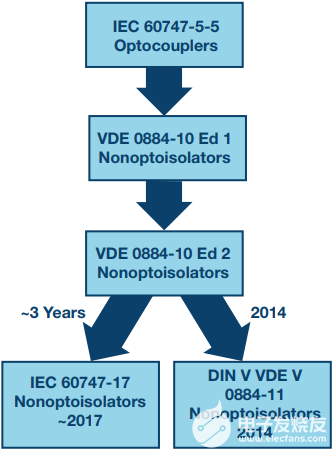

一旦开发出满足所需性能的驱动架构,系统的设计必须符合行业电气安全标准。为了选择合适的隔离元件,了解栅极驱动器和电流检测节点的隔离要求至关重要。每个节点可以是安全隔离(增强)、基本绝缘或功能绝缘。任何单个节点的要求可以是安全绝缘以防止人为电击,或隔离以保护低压电路,或隔离用于数据完整性和噪声抑制目的,如图1所示。系统级要求可以通过具有多个绝缘屏障来实现。IEC61800-5-1 是一个长期存在的系统级电机驱动标准,驱动器设计必须遵守该标准以实现系统绝缘。
无论标准是什么,它都不涉及组件的评估。IEC61800-5-1建议可以使用支持系统标准要求的组件级标准。IEC60747-5-5针对基于光耦合器的组件,而VDE-0884-10是IEC60747-5-5的非光隔离器版本,自2006年以来一直针对数字隔离器。VDE-0884-11 于 2014 年开发和批准,并具有额外的寿命表征要求。这已作为IEC60747-17提交给IEC批准,通常有三年的周期。在此期间,VDE-0884-11可作为IEC等效标准提供,如图5所示。
poYBAGO6bzGAESVBAACWRkbirsc780.png?h=270&hash=E54FD9A006D0C92A9459FF0BE443A3628627A660&la=en&imgver=1
图5.非光隔离器标准的演变。
