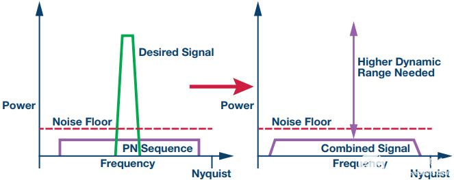

为了提供抗干扰能力,可以通过智能随机化雷达脉冲并在宽带上扩展来构建系统,因此在任何一个频段上只有一个非常小的信号,这称为直接序列扩频(DSSS),如图2所示。跳频扩频(FHSS)还提供了一些针对全频段干扰的保护。在这些情况下,宽传输信号消耗的带宽超过了目标原始信号实际需要的带宽。因此,需要更宽的接收器带宽和更高的动态范围来继续提高系统功能。
pYYBAGO35COAYiA8AABRWCKU0Ok766.jpg?h=270&hash=C5E63ADFAF11C4163D27C04D32818C6FAA0F2E43&la=en&imgver=1
图2.直接序列扩频系统需要宽接收器带宽和高动态范围,因为目标信号频带采用伪随机噪声(PN)调制,以将通信推入本底噪声。
LPI系统成功的最重要因素之一是使用尽可能宽的信号传输带宽将复杂波形伪装成噪声。相反,这为试图检测和破译这些宽带信号的拦截接收机系统带来了更高阶的挑战。因此,虽然这为LPI和LPD带来了改进,但它也增加了雷达收发器的复杂性,因为它要求系统可以一次捕获整个传输带宽。ADC能够同时数字化500 MHz和1000 MHz,并在单个奈奎斯特频段内实现更大的频谱带宽,并具有高动态范围,这有助于提供应对这一系统挑战的方法。将这些频段的频率移到ADC的第一奈奎斯特之外可能更有价值。

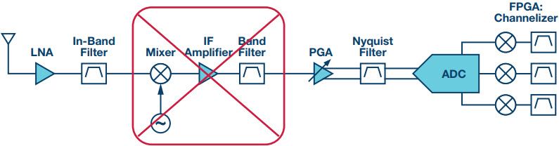

直接射频采样为雷达射频前端设计提供了几个优势。首先,当可以消除整个下变频级时,它可以减少元件数量,如图3所示。它还消除了设计混频芯片以适应独特定制频率计划的需要。其次,它可以简化下一代接收器的设计,以应对随着雷达系统的现代化和更新而可用的未来信号带宽。使用新的载波频率可能需要的只是选择合适的采样率并加入适当的带通滤波器。第三,在给定不同的采样速率的情况下,可以使单个RF前端适用于多个频段。这种多频雷达接收机前端设计方法消除了对多个前端的需求。
poYBAGO35CWAaORxAABaNKkesP8272.jpg?h=270&hash=616C8B229D6706629C875AF9882C7E87E408DEF9&la=en&imgver=1
图3.欠采样技术可能会消除下变频级,因为更高的输入频段直接提供给RF采样ADC。
当前一代ADC现在提供多个内部数字下变频(DDC)处理模块,用于通信的窄带检测。每个DDC都可以应用自己的抽取率和数控振荡器来调谐奈奎斯特频段内的位置。处理增益可以在较窄的带宽内实现,该带宽以数字方式滤除带外噪声。这减少了所需的ADC输出数据,并最大限度地降低了FPGADSP的处理复杂性。但是,额外的通道选择器信号处理也可以在ADC下游完成。
宽带通信和传感系统需要极高速的数据转换器。AD9234、AD9680和AD9625等先进的GSPS ADC不仅提供高采样速率和更宽的瞬时带宽,而且还能够以高于第一奈奎斯特的高动态范围对高频输入进行采样。在高带宽下使用的单个直接RF采样ADC有可能取代混频器、LO频率合成器、放大器和滤波器的整个IF采样或零IF采样子系统,同时实现更大的灵活性。这可以显著降低系统物料清单 (BOM) 成本、设计时间、电路板尺寸、重量和功耗。
