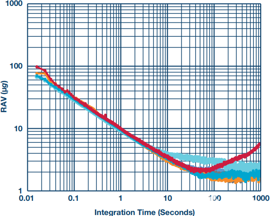

信号链中的下一个功能模块(图1)是滤波器。此阶段的目的是降低核心传感器可能支持但在应用中无关的频段的噪声。在振动监测应用中,这可能是一个带通滤波器,它将随机振动与特定的光谱特征分开,该特征可以指示机器健康状况的恶化。在倾斜传感器中,这可以是一个简单的低通滤波器,例如运行平均值。在这种情况下,时间长度在建立时间和滤波器输出中的残余噪声之间是一个重要的权衡。图2提供了ADXL355的艾伦方差曲线示例,该曲线显示了测量的不确定性(噪声)相对于产生该测量的平均时间。

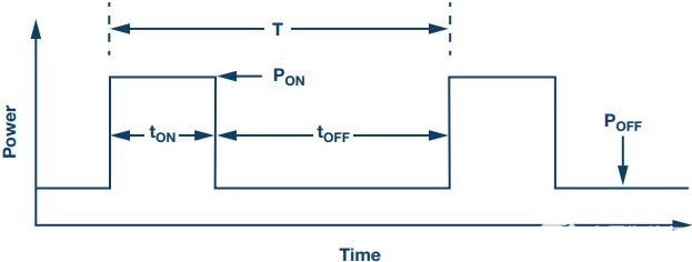

电源循环是在智能传感器节点中识别此类不连续操作的常用方法。通过在测量事件之间处于低功耗(或零功率)状态,该技术有助于节省智能传感器的能量。图3显示了利用该技术的智能传感器在整个测量周期内的瞬时功耗。
pYYBAGO2ir6AFpIbAAAqfAKExJ0326.jpg?h=270&hash=1380C70036FCBD465B2493D1DC0E7AF82820CCFD&la=en&imgver=2
图3.基本电源循环图。
公式5提供了使用图3中的工作属性估算平均功耗(PAV)的简单关系。
poYBAGO2ir-ASdZPAAAdjIePy8s937.png?la=en&imgver=2
P上是智能传感器节点在采样和处理数据以产生和通信相关测量结果时的平均功耗。
P关闭是智能传感器节点支持其低功耗休眠模式所需的平均功耗。
t上是智能传感器打开、生成测量结果、将该结果传达给物联网云并重新关闭所需的时间。
t关闭是智能传感器处于休眠状态(睡眠模式或完全关闭电源)的时间。
T 是平均测量周期时间。

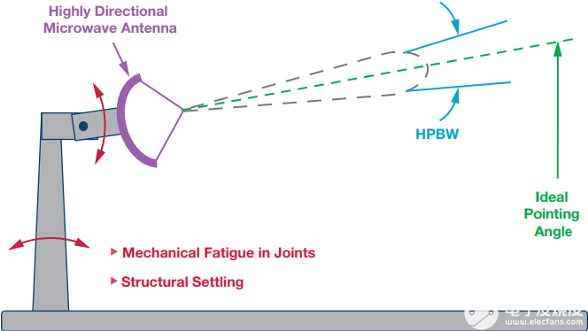

考虑图5中的微波天线平台,它位于塔式平台上。在这种类型的通信系统中,数据链路的可靠性取决于指向角度的精度。保持指向角度可能需要手动调整,尤其是在地震和这些天线所在的平台受到其他干扰之后。由于这种类型的远程维护成本高昂且响应时间有限,一家天线运营商正在研究使用MEMS加速度计监测天线主体方向变化的可行性,作为其维护响应策略的一部分。
poYBAGO2isWASi3eAACkil0THqQ200.png?h=270&hash=1C50F54A73019B21CD53B455C80F56F2BE243193&la=en&imgver=2
图5.微波天线平台。
系统架构师从他们最基本的功能要求开始这项调查:在每个天线平台上保持可靠的通信。在该系统中,可靠的数据通信要求天线的指向角度必须始终保持在天线的半功率波束宽度(HPBW,见图5)内。因此,他们确定,当天线的方向在短时间内改变天线HPBW的25%时,他们希望触发维护访问。
在支持此目标的误差预算内,架构师允许倾斜测量中的峰值噪声为测量目标的10%(HPBW的25%)。为简单起见,架构师还指定噪声的峰值等于噪声均方根(rms)值的三倍。公式7捕获了所有这些定义输入,并将其简化为一个关系,简单地说,倾斜测量中的噪声需要比HPBW低120倍。
poYBAGO2iseATsyUAAAxWm_nlp4269.png?la=en&imgver=2
为了将这种角度噪声要求与MEMS加速度计中的相同性能指标相关联,公式8来自将公式7的结果代入公式2中的基本加速度计倾斜公式。
pYYBAGO2isiAAeHdAAAxZx2pdis911.png?la=en&imgver=2
因此,对于HPBW为0.7°的天线,加速度计中的噪声必须小于100 μg,才能满足现有标准。

该结果建立了一个指标,用于确定每个候选传感器(来自表1)所需的平均时间量,以便在测量中实现100 μg的不确定度。查看图2显示,ADXL355需要~0.01秒的平均时间(tS355系列= 0.01,参见公式 10)以低于此水平。
