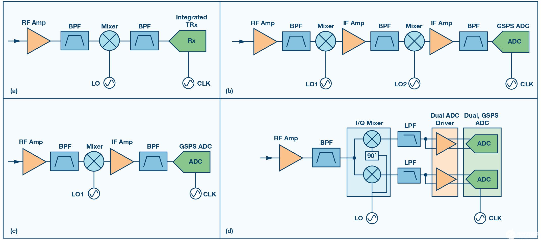

pYYBAGOz2oWALuopAAJKaZzEjL4812.jpg?h=270&hash=C61C42B6F4F3012E5D97A4E51EFAED67EB96CC19&la=en&imgver=1
图1.架构比较,(a) 集成 TRx 的高中频,(b) 采用 GSPS ADC 的双变频超外差,(c) 采用 GSPS ADC 的单变频超外差,(d) 带 I/Q 混频器的直接变频。

一般架构比较
一旦确定了高电平规格,就可以决定信号链架构。前面列出的可能对架构产生重大影响的关键规格之一是瞬时带宽。这会影响接收器的模数转换器(ADC)和发射器的数模转换器DAC)。为了达到更高的瞬时带宽,必须以更高的速率对数字化仪进行采样,这通常会推高整个信号链的功耗,但如果根据W/GHz进行判断,则会降低功耗。
对于带宽小于100 MHz的系统,类似于图1a所示的基本架构在许多情况下是最佳的。该架构使用标准下变频级与集成直接变频收发器芯片的混合。集成收发器提供高集成度,大幅减小尺寸和功耗。
为了达到高达1.5 GHz的带宽,可以利用经典的双变频超外差架构,结合最新的ADC技术;如图 1b 所示。这是一种成熟的高性能架构,其转换级用于滤除不需要的杂散信号。根据接收到的频段,有一个下变频级到中频(IF),然后还有一个额外的下变频级,使最终IF达到ADC可以数字化的低频。最终IF越低,ADC性能就越高,但代价是滤波要求增加。通常,由于元件数量增加,这种架构是所提出的四个选项中最大和最高的功率。
图1c显示了类似的选项,这是一个由GSPS ADC采样的更高IF的单变频级。这种架构利用了ADC能够数字化的不断增加的RF带宽,而性能下降很小。市场上最新的GSPS ADC允许对高达9 GHz的RF频率进行直接采样。在此选项中,IF的中心范围为4 GHz至5 GHz,以便在信号链滤波要求和ADC要求之间取得最佳平衡。
最后一个选项如图 1d 所示。这种架构提供了更大的瞬时带宽增加,但代价是复杂性和潜在的性能下降。这是一种使用无源I/Q混频器的直接变频架构,可以在基带上输出两个彼此偏移90°的中频。然后,使用双通道GSPS ADC对每个I和Q支路进行数字化。在这种情况下,可以获得高达3 GHz的瞬时带宽。此选项的主要挑战是保持I和Q路径之间的正交平衡,因为误差会通过混频器、低通滤波器和ADC驱动器传播。根据 CNR 的要求,这可能是一个可以接受的权衡。
这里给出了一个总体概述,从高层次上描述了这些接收器架构的操作。显示的列表无论如何都不是包罗万象的,使用每个选项元素的混合体也是可能的。虽然比较中未涵盖发射信号链,但图1中的每个选项都有一个相应的发射信号链,并且权衡相似。

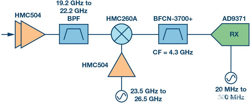

对于需要低于100 MHz瞬时带宽的系统,例如使用甚小孔径终端(VSAT),可以使用集成收发器芯片(AD9371)的高中频架构,如图2所示。这种设计可以实现低噪声系数,并且由于它具有如此高的集成度,因此它提供了最小的设计尺寸。其性能摘要见表1。
pYYBAGOz2oaAeR1SAACLoF1WbwA811.jpg?h=270&hash=1FE60FF0BA7865E7137C1A51E8FBC5CD78FAB089&la=en&imgver=1
图2.集成 TRx 的高中频,高达 100 MHz 带宽

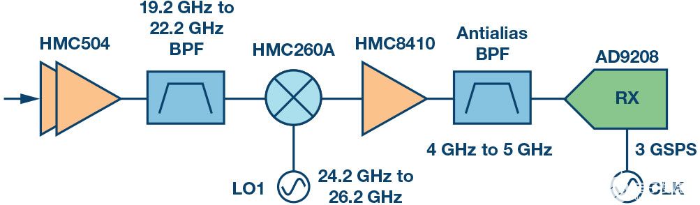

如果某些系统充当卫星通信系统中多个用户的集线器,则它们可能一次处理许多载波信号。在这种情况下,每个接收器的带宽或带宽/功率成为重要因素。图3所示信号链使用高速ADC,即最近发布的高采样速率ADCAD9208,可数字化高达1.5 GHz的瞬时带宽。在本例中,IF置于4.5 GHz,以实现1 GHz的瞬时带宽。此处可实现的带宽取决于ADC之前抗混叠滤波器的滤波要求,但通常限制为奈奎斯特区的~75%(采样速率的一半)。
poYBAGOz2oiAPkrvAACLwFZ69RI903.jpg?h=270&hash=9AB6FFCB3F11FD13D79DA587668F045241475775&la=en&imgver=1
图3.采用GSPS ADC的单次下变频至高中频

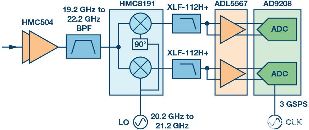

在需要最高瞬时带宽且可能以CNR形式放弃性能的系统中,可能需要使用图4所示的信号链。该信号链采用I/Q混频器HMC8191,其镜像抑制性能为~25 dBc。在这种情况下,镜像抑制受到I和Q输出通道之间的幅度和相位平衡的限制。这是该信号链在没有更先进的正交纠错技术(QEC)的情况下的限制因素。信号链性能汇总如表1所示。值得注意的是,NF 和 IP3 性能与其他选项相似,但功率/GHz 指标是三者中最低的,并且大小对于任何时刻可以使用的带宽量同样是最佳的。
pYYBAGOz2oqATLM3AADMjfeHnOc877.jpg?h=270&hash=FFBE18F1C27E0D11B5DA38686AAD14DA092DB22C&la=en&imgver=1
图4.通过I/Q混频器和GSPS ADC直接转换。
