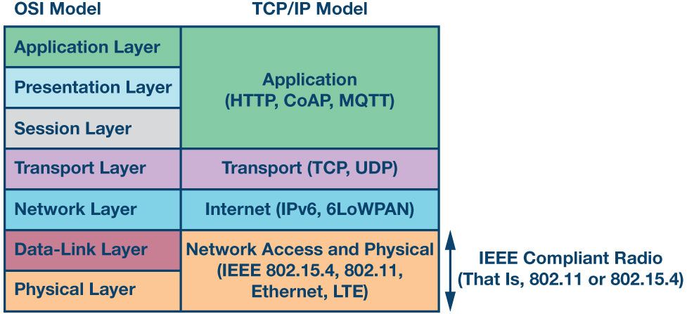

在通信系统中使用一组规则和标准来格式化数据和控制数据交换。开放系统互连 (OSI) 模型将通信分解为功能层,以便更轻松地实施可扩展的可互操作网络。OSI 模型实现七层:物理 (PHY)、数据链路、网络、传输、会话、表示层和应用层。
poYBAGOz0GyAUsFDAADkdY16nZ0756.jpg?h=270&hash=E0C1C846CABC9E574AD2A858E7A101FF&la=en&imgver=2
图2.OSI 和 TCP/IP 模型。

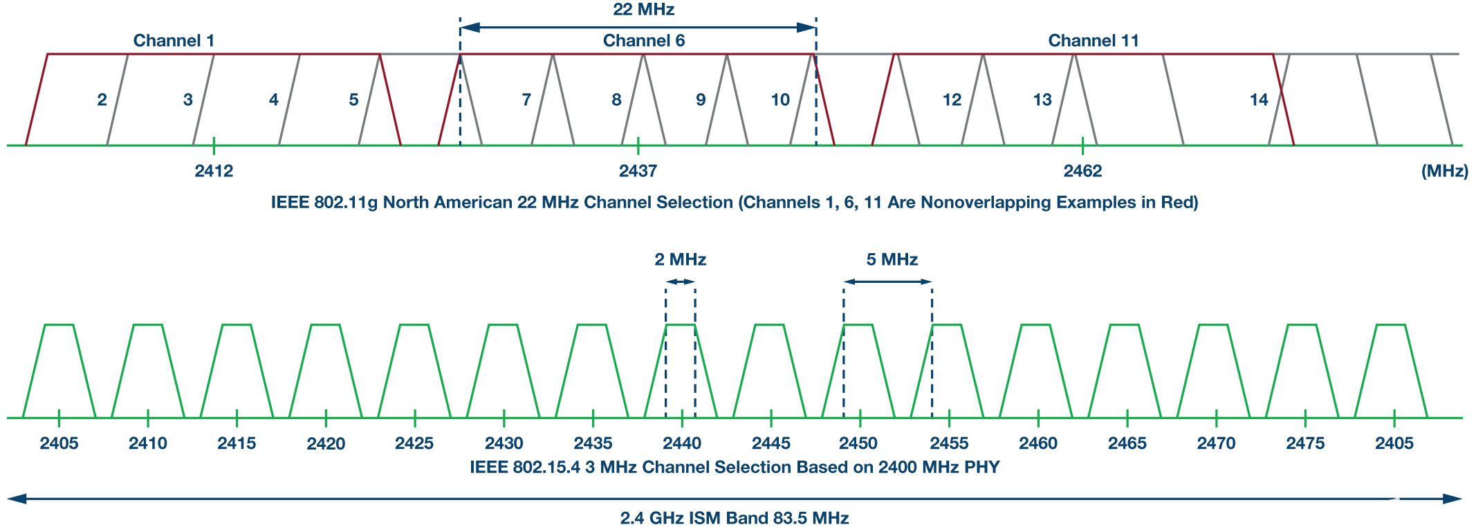

IEEE 802.15.4 和 802.11 (Wi-Fi) 标准位于媒体访问控制 (MAC) 数据链路子层和 PHY 层中。位于附近的 802.11 接入点应各自使用一个非重叠信道,以最大程度地减少干扰影响(图 3)。802.11g中使用的调制方案是正交频分复用(OFDM),比后面描述的IEEE 802.15.4方案更复杂的方案。
链路层提供无线电信号波到比特的转换,反之亦然。该层负责数据帧以实现可靠的通信,并管理对感兴趣的无线电信道的访问。
网络层通过网络路由和寻址数据。正是在这一层中,互联网协议(IP)提供了一个IP地址,并将IP数据包从一个节点传输到另一个节点。
在网络两端运行的应用程序会话之间,传输层生成通信会话。这允许多个应用程序在一台设备上运行,每个应用程序使用自己的通信通道。互联网上的连接设备主要使用传输控制协议(TCP)作为首选的传输协议。
应用层格式化和管理数据,以优化节点传感器特定应用的流程。TCP/IP 堆栈中一种流行的应用层协议是超文本传输协议 (HTTP),它旨在通过互联网传输数据。
FCC 第 15 部分规则将 ISM 频段内发射器的有效功率限制为 36 dBm。对于 2.4 GHz 频段中的固定点对点链路,例外情况是使用增益为 24 dBi 且发射功率为 24 dBm 的天线,总 EIRP 为 48 dBm。发射功率应至少为1 mW。对于 <1% 的数据包错误率,接收器灵敏度应该能够在 2.4 GHz 频段内接受 –85 dBm,在 868 MHz 和 915 MHz 频段内接受 –92 dBm。
pYYBAGOz0G6AYtt4AAIJN5LgFsQ646.jpg?h=270&hash=435820AE76AAFBD4DFFBED7B2E6104C7&la=en&imgver=2
图3.全球 IEEE 802.15.4 PHY 通道 11 到通道 26 和 IEEE 802.11g 通道 1 到通道 14。

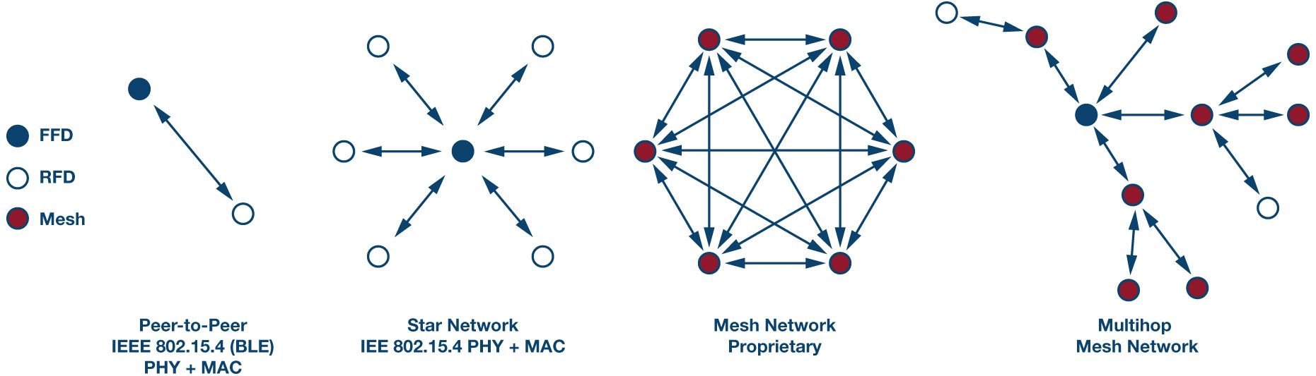

IEEE 802.15.4 协议提供两个设备类。全功能设备 (FFD) 可用于任何拓扑,以作为 PAN 协调器与任何其他设备通信。缩减功能器件 (RFD) 仅限于星形拓扑,因为它不能成为网络协调器。在IEEE 802.15.4的简单实现中,它仅与网络协调器通信。根据应用的不同,存在多种网络模型:点对点、星形、网状和多跳。
poYBAGOz0HCAbjysAAEp4gl4V7E641.jpg?h=270&hash=C0A5DD2557EA6286DE0C74E8EDB656D3&la=en&imgver=2
图4.网络模型:点对点、星形、网状和多跳拓扑。
点对点网络可以轻松地将两个节点链接在一起,但不利用任何智能来延长网络范围。这提供了快速安装,但如果一个节点无法运行,则没有冗余。
星形模型将其总径向范围扩展到两个节点的传输距离,因为它使用 FFD 作为主站与多个 RFD 通信。但是,每个RFD仍然只能与路由器通信。只要不是FFD,它就可以适应单点故障。
网状网络允许任何节点通过任何其他节点进行通信或跳跃。这提供了冗余通信路径,以增强网络的强度。智能网状网络可以通过最少的跃点路由通信,以减少功耗和延迟。临时自组织拓扑通过允许节点到达或离开网络环境来适应环境的变化。

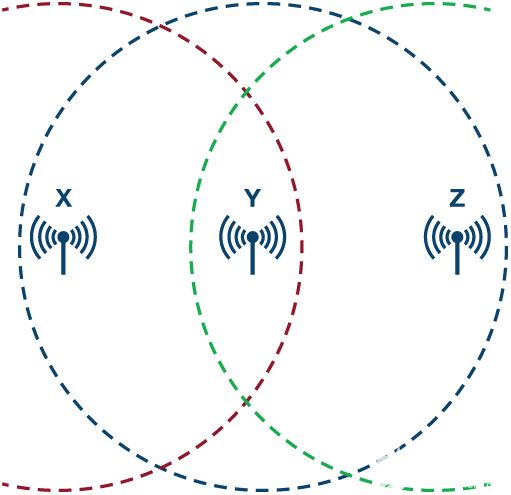

载波检测多址与防冲突(CSMA/CA)是一种数据链路层协议,其中载波检测由网络节点使用。节点尝试通过仅在检测到通道空闲时才传输其整个数据包数据来避免冲突。无线网络中的隐藏节点超出了其他节点集合的范围。图 5 显示了一个示例,其中位于范围远端的节点可以看到接入点“Y”,但可能看不到范围另一端的节点 X 或 Z。7
poYBAGOz0HeAXDY3AABgVXcnrd0790.jpg?h=270&hash=002FBDC54288F8C6BC0E2DA416FB7516&la=en&imgver=2
图5.隐藏节点 X 和 Z 无法直接通信。
使用 RTS/CTS 的握手实现了虚拟载波感知,只需发出简短的请求即可发送和清除以发送 WLAN 的消息。虽然 802.11 主要依赖于物理载波检测,但 IEEE 802.15.4 使用 CSMA/CA。为了克服隐藏节点问题,RTS/CTS握手与CSMA/CA一起实现。如果允许,增加隐藏节点的发射功率可以延长其观察距离。

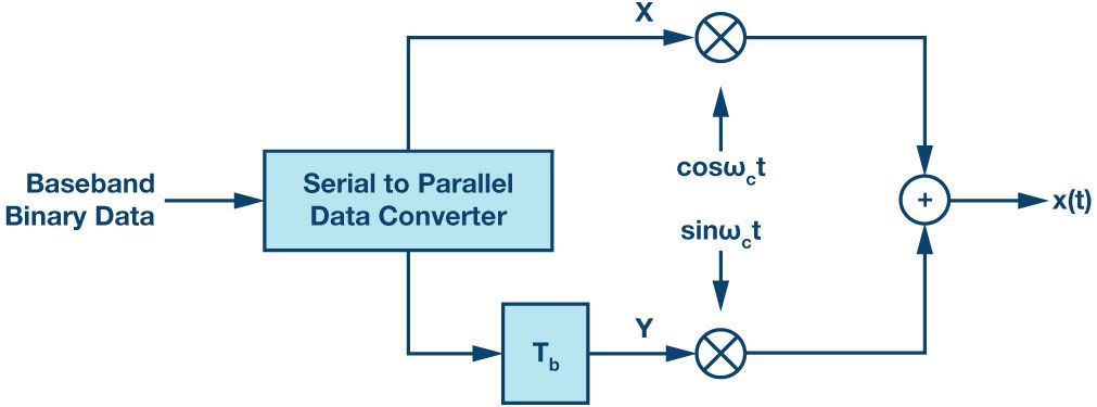

为了提高带宽,先进的调制方案调制相位、幅度或频率。正交相移密钥 (QPSK) 是一种使用四个相位对每个符号编码两位的调制方案。正交调制使用混频架构,提供相移以降低信号带宽要求。二进制数据细分为两个连续位,并在ω的正交相位上进行调制c载波,sinωct 和 cosωct.
pYYBAGOz0HiAQVyBAABgHraA8mg433.jpg?h=270&hash=1F8E49637E8C56B6D6BC8D29365E7A33&la=en&imgver=2
图6.失调QPSK调制器架构。

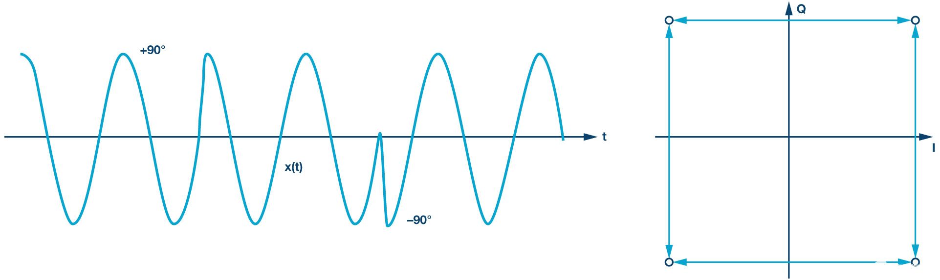

在 2.4 GHz ISM 频段运行的 IEEE 802.15.4 收发器采用 QPSK 的物理层变体,称为偏移 QPSK、O-QPSK 或交错 QPSK。单个数据位 (T位) 偏移时间常数被引入到位流中。这会将数据在时间上偏移符号周期的一半,从而避免节点 X 和 Y 处波形同时发生转换。 连续相位步长永远不会超过 ±90°。一个缺点是O-QPSK不允许差分编码。但是,它确实消除了相干检测这一具有挑战性的技术任务。
IEEE 802.15.4 中使用的调制降低了发送和接收数据的符号速率。O-QPSK要求通过同时传输两个编码位来达到1/4的符号速率与比特率。这允许使用 62.5 k符号/秒实现 250 kbps 的数据速率。

图7.相变±90°(左),带 I/Q O-QPSK 选项(右)。
