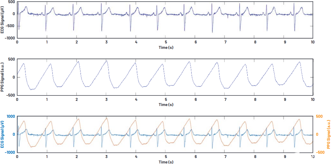

集成了时间戳功能,以支持来自多个连接传感器的数据样本之间的同步。一旦使用多个传感器数据来查找各种测量结果之间的相关性,就需要这样做。图2显示了如何使用该芯片测量与光电容积脉搏波(PPG)测量同步的ECG。基于脉冲传输时间(PPT)测量技术,可以在连续模式下测量血压。这对高血压患者非常有吸引力。时间戳功能使这成为可能。
poYBAGOhZUKACZzhAAOUrhJuArE408.png?h=270&hash=1E3ECF8DD2FB9609AEFA05FCBAD8C65804FA18AF&la=en&imgver=1
图2.同时测量心电图和PPG以估计血压。
