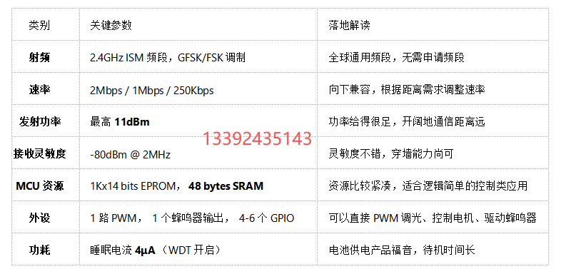

CI24R1简介
Ci24R1是一颗工作在2.4GHz ISM频段,专为低成本无线场合设计,集成嵌入式ARQ 基带协议引擎的无线收发器芯片。工作频率范围为 2400MHz-2525MHz,共有 126个 1MHz 带宽的信道。
Ci24R1 采用 GFSK/FSK 数字调制与解调技术。数据传输速率与 PA 输出功率都可以调节,支持 2Mbps,1Mbps,250Kbps 三种数据速率。高的数据速率可以在更短的时间完成同样的数据收发,因此可以具有更低的功耗。
Ci24R1内部集成兼容 BLE4.2 标准的 PHY 与 MAC,可以非常方便实现与手机数据交互。操作方式非常方便, 只需要微控制器(MCU)通过二线 SPI 接口对芯片少数几个寄存器配置即可以实现数据的收发通信。嵌入式 ARQ 基带引擎基于包通信原理,支持多种通信模式,可以手动或全自动 ARQ 协议操作。内部集成收发 FIFO,可以保证芯片与 MCU 数据连续传输,增强型 ARQ 基带协议引擎能处理所有高速操作,因此大大降低了 MCU 的系统消耗。
Ci24R1 具有非常低的系统应用成本,只需要一个 MCU 和少量外围无源器件即可以组成一个无线数据收发系统。内部集成高 PSRR 的 LDO 电源,保证 2.1-3.6V 宽电源范围内稳定工作;数字 I/O 兼容 2.5V/3.3V/5V 等多种标准 I/O 电压,可以与各种 MCU端口直接连接,芯片内部集成晶振电容,可以实现晶振的温度补偿,实现宽温度范围。
性能优势
1、通信接口:CI24R1采用两线SPI,节省主机IO资源。
2、射频电路:芯片内置巴伦匹配,外围电路非常简单,最高****功率+11dbm,空旷距离400-500米。
3、工作温度:-45℃-125℃高低温环境可正常稳定通讯。
4、新增数据包处理协议:支持蓝牙BLE4.2模式。
5、只需SOT23-6封装的基础MCU即可实现驱动,并且还有一个PWM调光IO。
6、SI24R1低成本方案,兼容NORDIC 2.4G协议。
