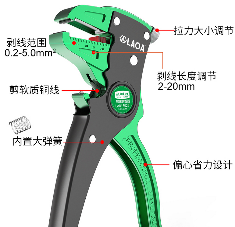

剥线钳
下图为鸭嘴剥线钳
杜邦线线径:0.51mm/0.41mm
