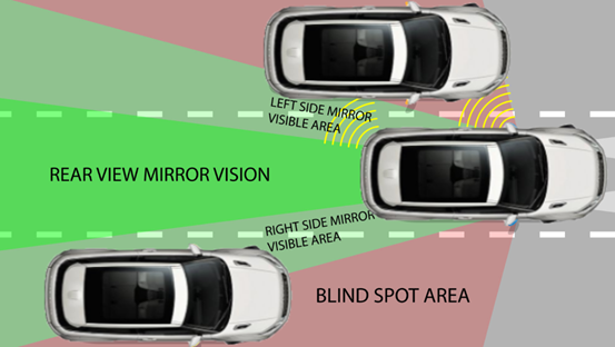

大家都有经验,在车辆行驶的过程中,并线是一个“危险”的动作,因为汽车后视镜存在盲区,可能无法观察到侧后方的来车。这时盲点探测系统就能发挥作用了。
盲点探测系统通常是在车辆行驶超过一定的速度后,启动加装在后保险杠和车身上的毫米波雷达,向侧后方发射电磁波,如果有车辆侵入探测范围,其反射的电磁波并被雷达“看到”,这时盲点探测系统会在后视镜上通过灯光的点亮或者闪烁对驾驶员进行提醒;如果驾驶员没有注意到提示灯而继续并线,就会触发座舱中的声音报警或者触觉反馈机构,发出更强烈的警报。
图1:盲点探测原理示意图

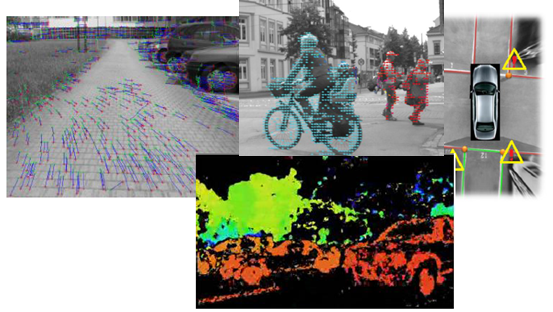

除了变道并线辅助之外,盲点探测系统还可用在车辆停止或低速行驶中的开门防撞和倒车防撞预警,防止突然乱入的电动自行车,以及在车后盲区中的障碍物和行人。当然,在这些低速的盲点探测场景中,360°视觉环视系统可以作为毫米波雷达的一个替代方案,这一视觉方案还可以与泊车辅助功能整合在一起。
图2:基于环视系统的移动障碍物检测
