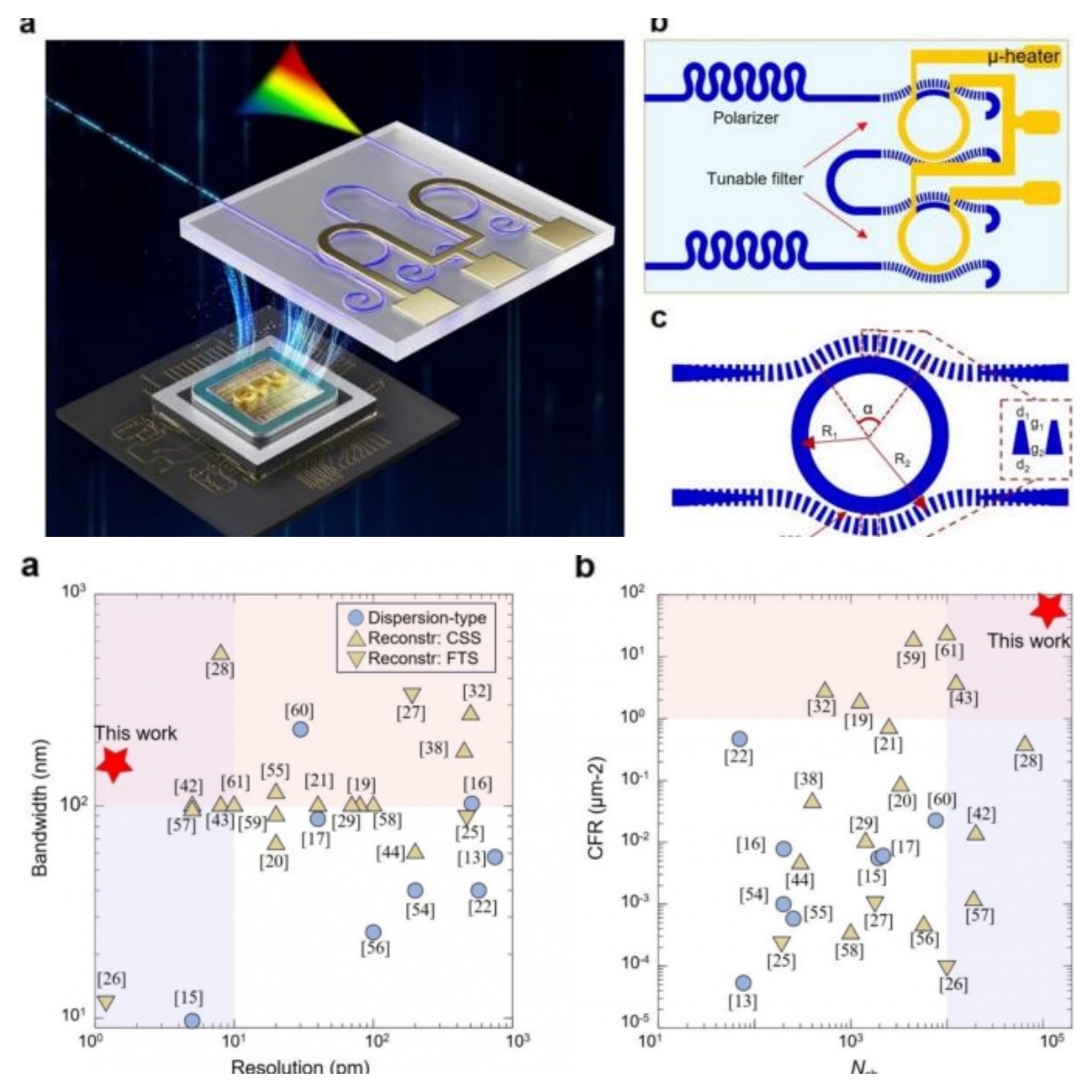

    东南大学科研团队在光谱学领域取得重要进展
    近日,东南大学电子科学与工程学院倪振华、吕俊鹏教授团队在光谱学领域取得重要进展,研究成果发表于国际知名学术期刊《智汇光学》,论文题为《小型化计算型色散工程硅光游标光谱仪》(Miniaturized
